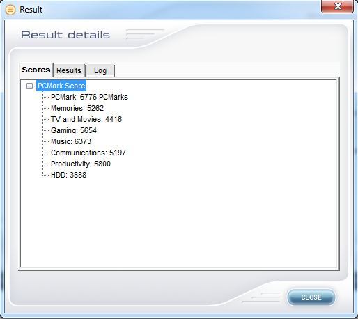

So, hier das PCMark Vantage Ergebniss
Hab ich mir doch gedacht. habe nur knapp 6k punkte.
da werd ich dann demnächst doch nochmal alles komplett neu machen.

Allerdings habe ich auch im PC Mark Vantage zb. ein paar hundert Punkte als Mazze. Ich glaub er hat komplett neu installiert.
Außerdem hat er nen i5-480m und ich "nur" einen i5-460m, was natürlich auch noch einen kleinen Geschwindigkeitsvorteil bringt.
