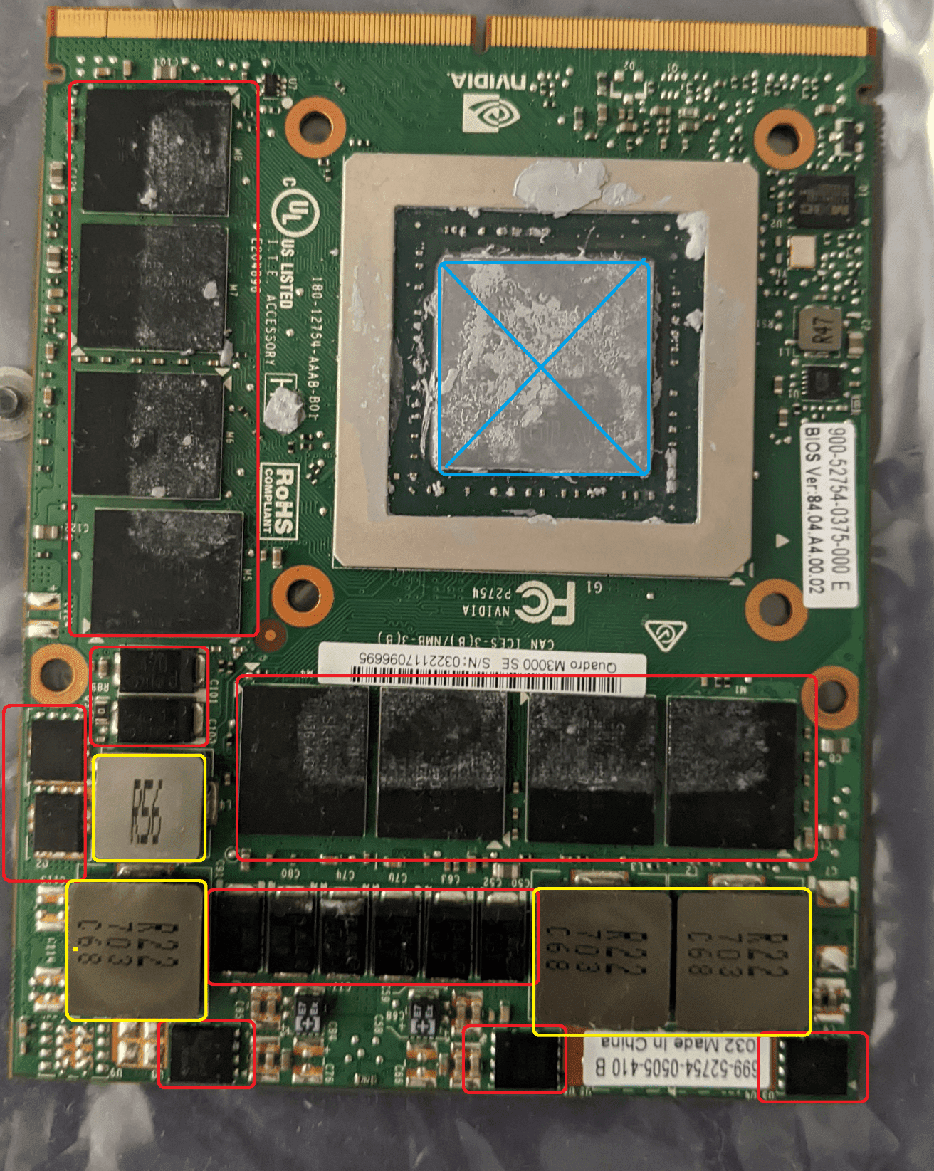

Leider kann ich dir nicht sagen, wo die Pads hin müssen. Aber 1.: Kaufe dir folgende "Hitze-Leit-Knete" ( https://www.amazon.de/COMPUTERSYSTEMS-REPAIR-SERVICES-DATA-RECOVERY/dp/B00UTX7K2E ) dann klatsch die einfach auf die nötigen Stellen und bau es wieder ein.
Wäremeleitpaste natürlich auf die GPU (Grafik Chip!)
Hier muss ich jedoch wieder @iTzZent verlinken, da er sehr wahrscheinlich weiß, wo du die Knete drauf machen musst.
Hier meine EXTRA GEKAUFTE GRAFIKKARTE (Nicht IDENTISCH!!)
Bild: 1697016189404
Rot = K5-Pro etwas dicker
Gelb = K5-Pro etwas dünner
Blau = Wärmeleitpaste
Gerne Feedback geben, wie es geklappt hat oder nicht :d Niemand hier kann dir Garantie geben. Nur Erfahrungsaustausch. Wir wünschen dir viel Erfolg.

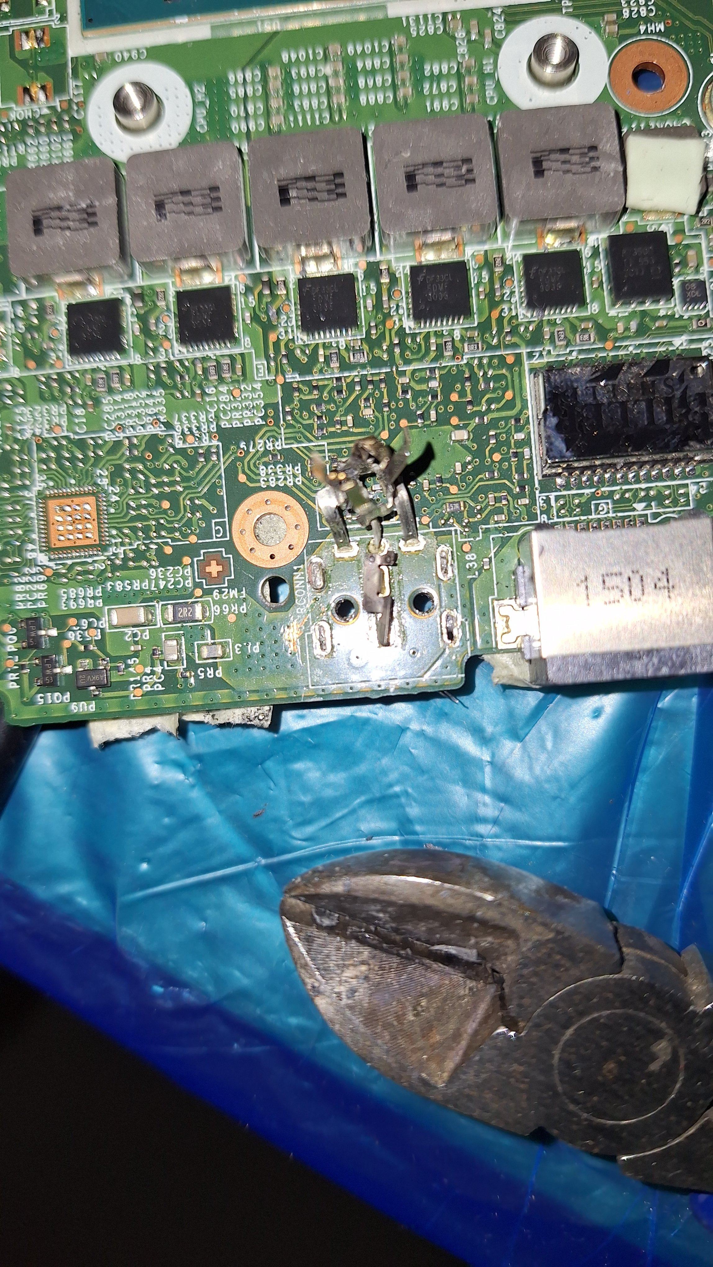

Hallo zusammen,
Heute ich habe es versucht zum Basteln.
Erst mal ich wusste es nicht, wie bekomme ich Buchse raus löten.
So einfach es ist nicht.

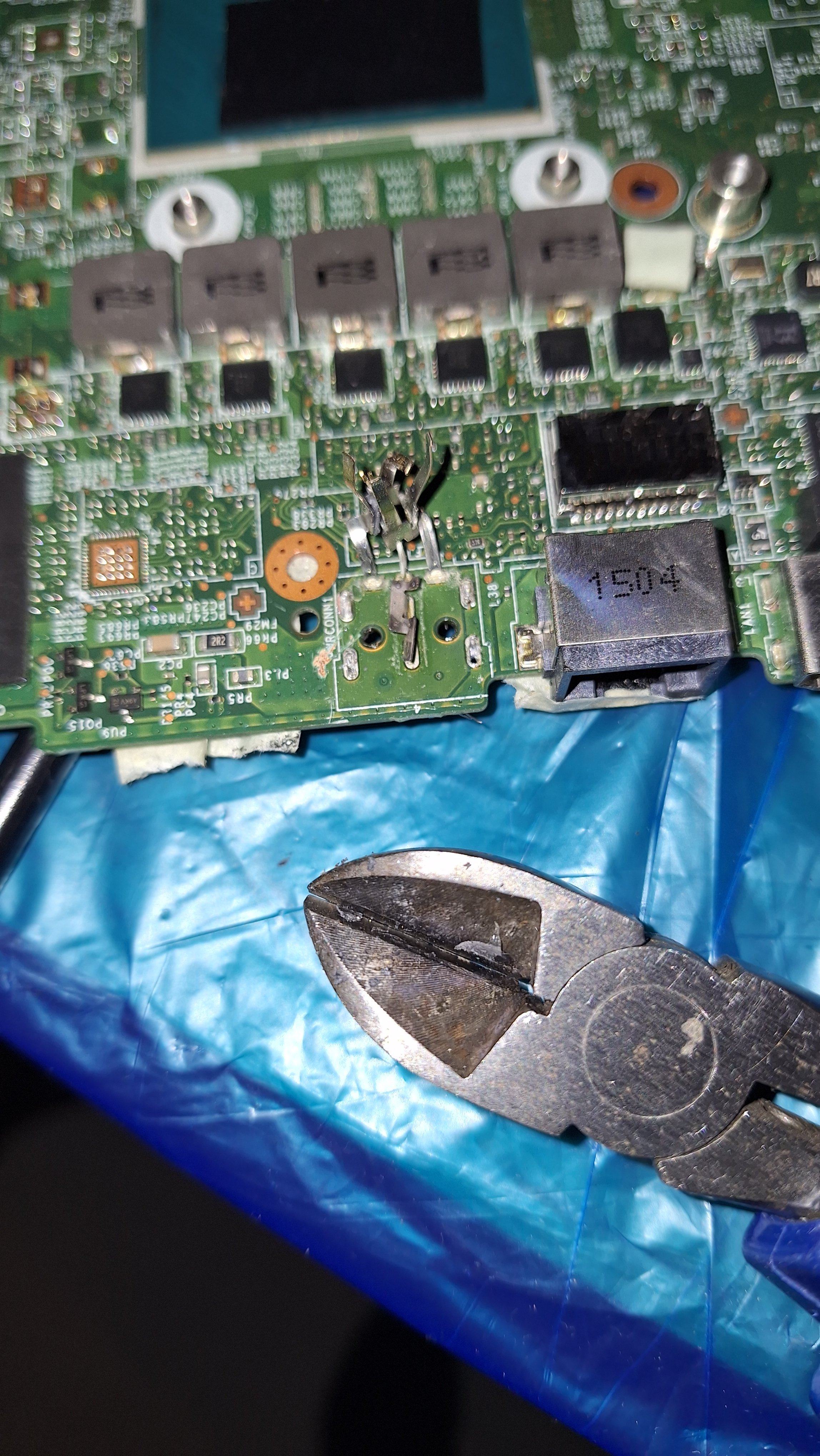

Ich habe danach Gehäuse von Buchse mit Seitenschneider geschnitten auf zwei Hälfte, und jede Seite rausgelötet.
Dann Kunststoff mit Seitenschneider kaputt gemacht, und jede Pin raus gelötet.
Nach dem, wie ich habe Buchse raus gelötet, die Frage ist , wie kann man Löcher in Platine frei von Lötzinn machen?

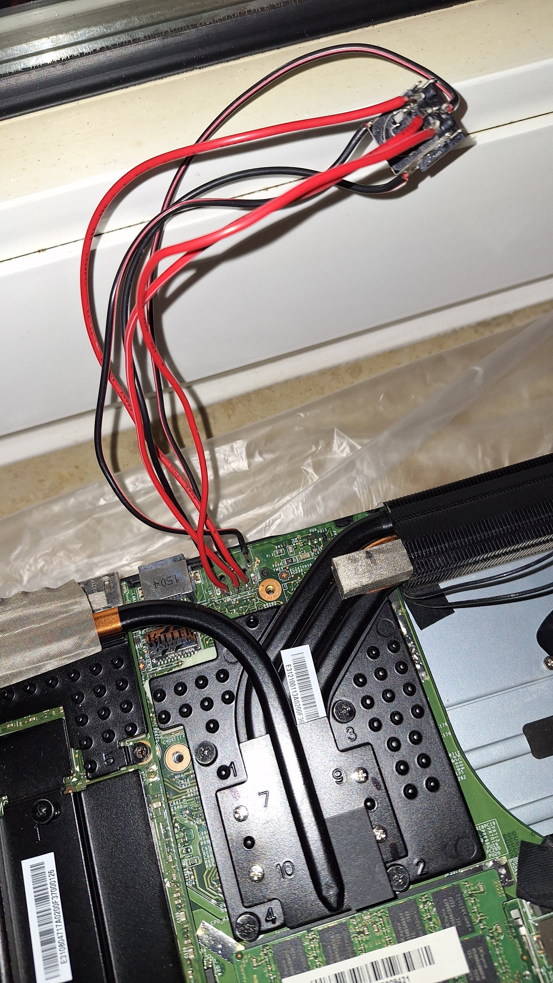

Ich habe es leider nicht geschafft. Und habe erst mal provisorisch Leitung an Platine und mit neue Buchse gelötet, erst mal Notebook zum testen starten, damit ich weiss. Ob Fehler lag am Buchse.
Angeschlossen und Taste Start getippt.
Ja, es kam Licht am Taste Start und Später kam Bios am Monitor.
Ich habe folgende Frage:
- Wie bekomme auf Platine Löcher für Buchse frei von Lötzinn
- Welche Dicke muss Wärmeleitpad haben?
- Ich möchte neue Tastatur einbauen, weil auf jetzige Tastatur Farbe ist abgegangen von ein paar Buchstaben , wo kann man günstig kaufen?
Oder hat jemand als Gebrauchte Tastatur?
Gruß

Lötzinn entfernen mit Entlötlitze ab 5:20

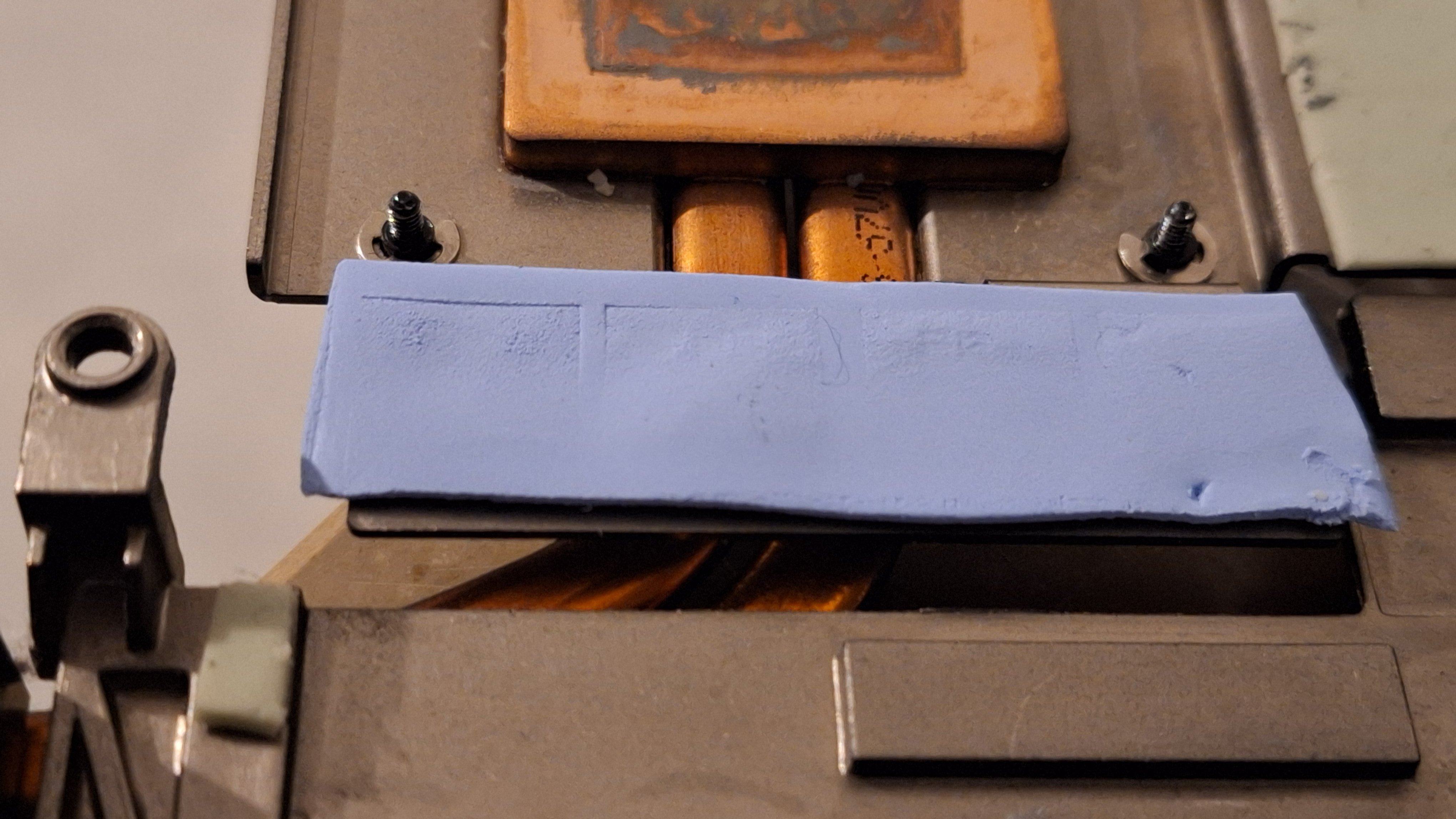

Hallo zusammen,
Ich habe zwei Dicke Pad gekauft, 1 mm und 1,5 mm.
Habe mit alte Pad verglichen, siehe Foto, 1,5 mm Dicke passt eher an, und 1 mm Dicke Pad sieht dünner aus.
Gruß
Hallo
Ich habe beide Pad schon kurz getestet. Es sieht aus, dass 1mm Dicke Pad kommt auf CPU Seite Kühler. Und 1,5 mm Pad kommt auf Grafikkarte Seite auf.
Auf beide Foto sind Abdrücke von beide Pad, 1 mm und 1,5 mm Dicke.
1 mm Pad - Kleine Format von CPU Kühler, Abdrücke sind nicht klein und nicht groß.
1,5 mm Pad - längere Pad auf Foto von Grafikkarte Kühler, Abdrücke sind minimal.
Gruß
