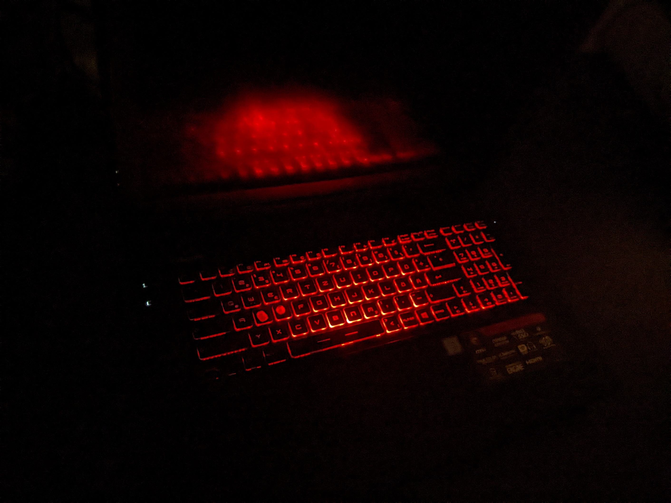

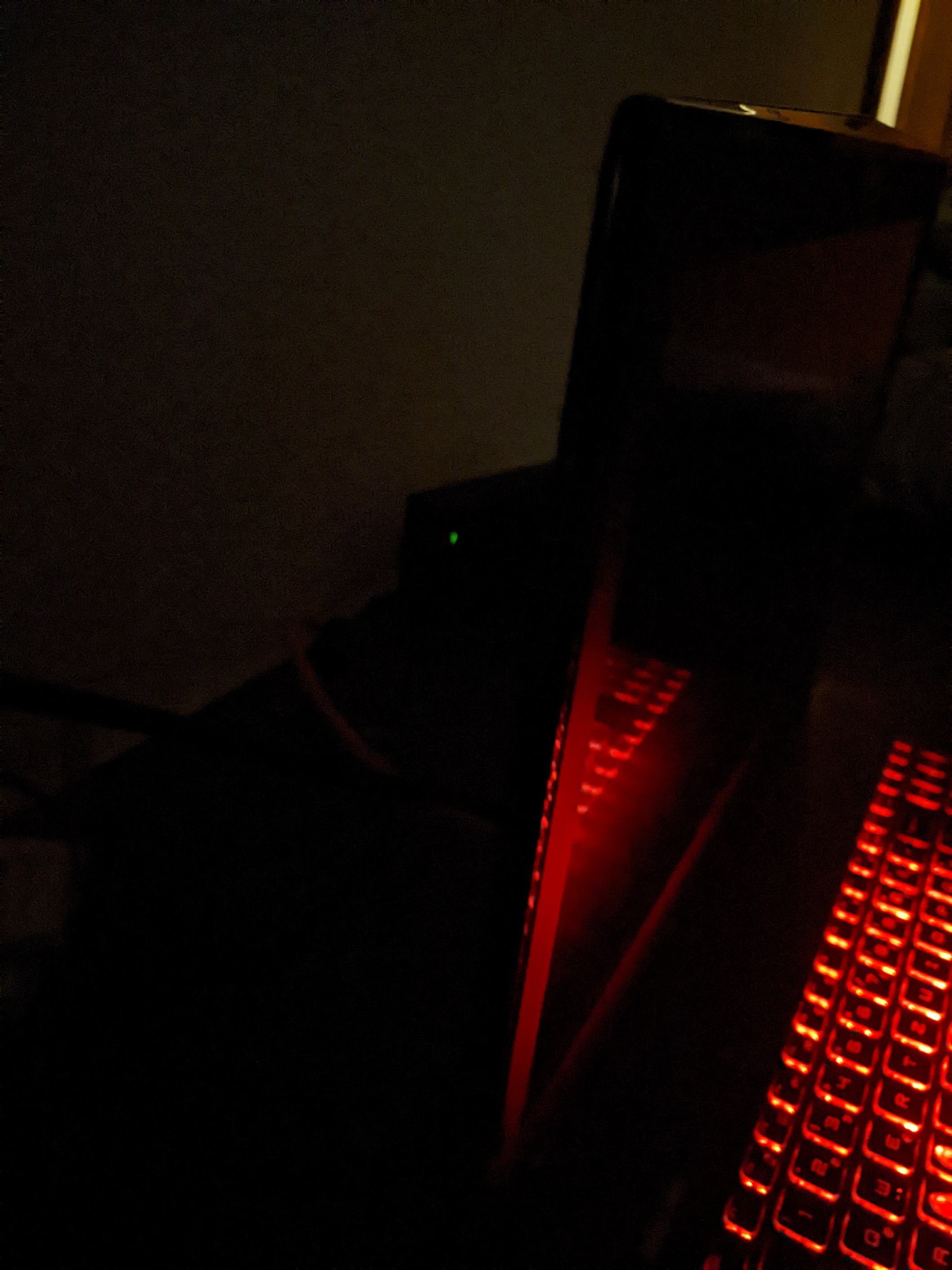

Krasse Nummer ... ich habe nun mal ein Labornetzteil gegriffen und darüber die Stromversorgung außen an die Buchse gelegt.
Was soll ich sagen ... angeschaltet und läuft.

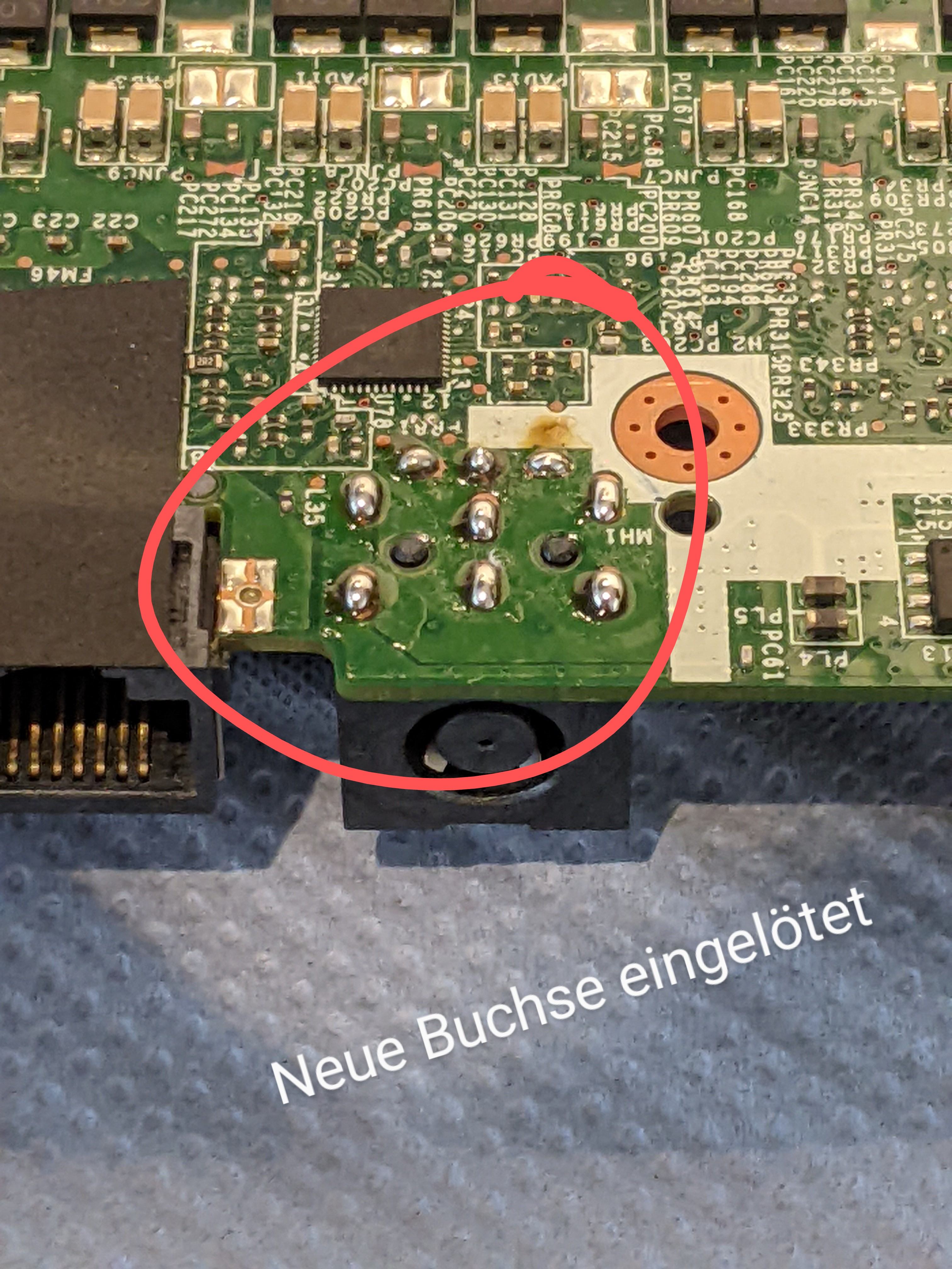

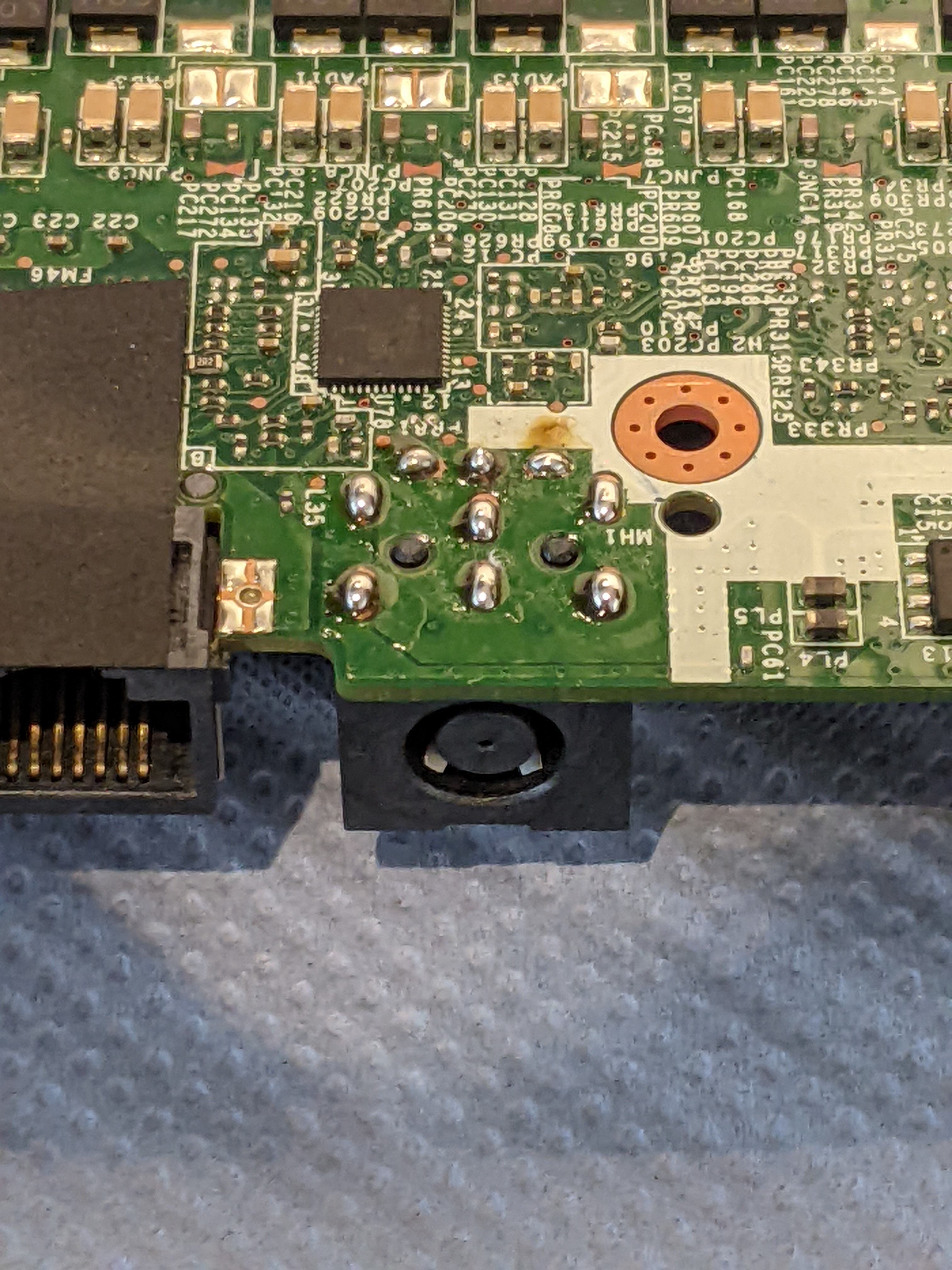

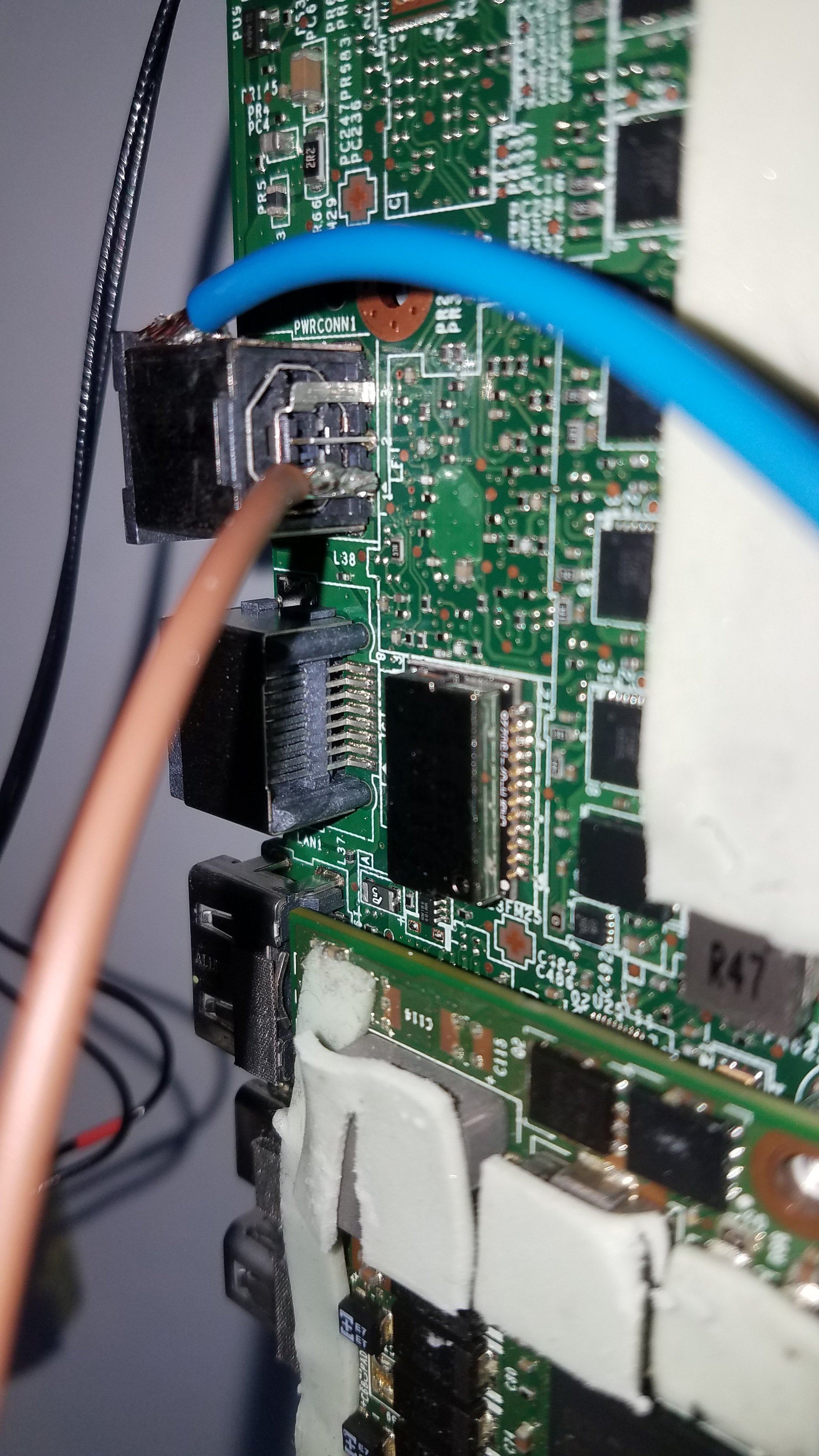

Das Problem lag tatsächlich an der Buchse für den Stromanschluss, obwohl ich optisch keinerlei Probleme sehen konnte, auch nicht mit Lupe.
Da ich keinen Heißluftfön besitze, habe ich die Metallhülle der Buchse aufgesägt und diese dann nach und nach vorsichtig mit einer Zange "abgeknabbert", bis nur noch die Kontakt-Pins etwas aus der Platine hervorragten.
Selbst diese Reste konnte ich mit einem Lötkolben nicht weit genug erwärmen um sie zu entfernen.
Daher habe ich sie einfach drin gelassen, an der neuen Buchse die Pins etwas gekürzt und die Buchsenkontakte dann einfach auf die Reste der alten Pins aufgelötet.
Funktioniert perfekt:banana:

Hi,
das Fehlerbild hört sich genauso wie bei dem Laptop meiner Tochter an (s.u.).
Hast du die Chance testweise das Netzteil per Strippe außen an die Buchse am Laptop anzulöten?
Hallo Agadir,
Ich schaue mir heute Abend mal die Buchse von innen des Laptops an, aber ich kenne mich mit löten nicht aus. Muss diese Tätigkeit dann abgeben. Aber irgendwie sagt mir mein Bauchgefühl, dass es irgendwie nicht an der Buchse liegen kann :-/ das "plopp" Geräusch jedoch nehme ich deutlich war.
Auch vermute ich, dass der Akku Schrott ist mittlerweile. Weil wenn wer Laptop eine Weile läuft und ich dann im Augenwinkel sehe, dass das Display dunkler beleuchtet wird, dauert es nicht lange, dann geht das Laptop aus. Da muss dann zuvor schon das Netzteil ausgestiegen sein.
Es kommt aber ab und an auch vor, dass das LED vom Netzteil noch an ist, das Laptop jedoch trotzdem nicht startet. Was dann ggf am defektem Akku liegen könnte, dass er gar nicht genug Saft hat zum booten. Schauen wir mal.
Bzgl Buchse ... an unserem Laptop habe ich keinerlei Veränderung an der Buchse gesehen.
Dennoch hat der Wechsel der Buchse (bzw. schon der Versuch mit den Leitungen "außen dran") das Problem behoben.
Ich kam gestern noch nicht dazu, aber ich werde mir das auf jeden Fall anschauen, spätestens am Wochenende, da ich den Laptop dort wieder benutzen möchte.
Leider habe ich keine Möglichkeit ein "Labornetzteil" an zu schließen, geschweige den eine neue Buchse einzulöten... Deshalb wäre es hilfreich, überhaupt erst ein mal was zu sehen. Hoffentlich....
Hast du letztendlich nur die alte Buchse am Laptop deiner Tochter etwas "optimiert" und dann ging es wieder?
Ich habe bei Ebay für ein paar Euro eine neue Buchse gekauft.
Der alten Buchse hat man nichts angesehen, Kontakte nicht irgendwie geschwärzt, Kunststoff nirgendwo angekokelt/verschmolzen.
Aber der Befund mit Kabeln außen an die Buchse ließ kaum einen anderen Schluss zu als dass die Buchse defekt ist.

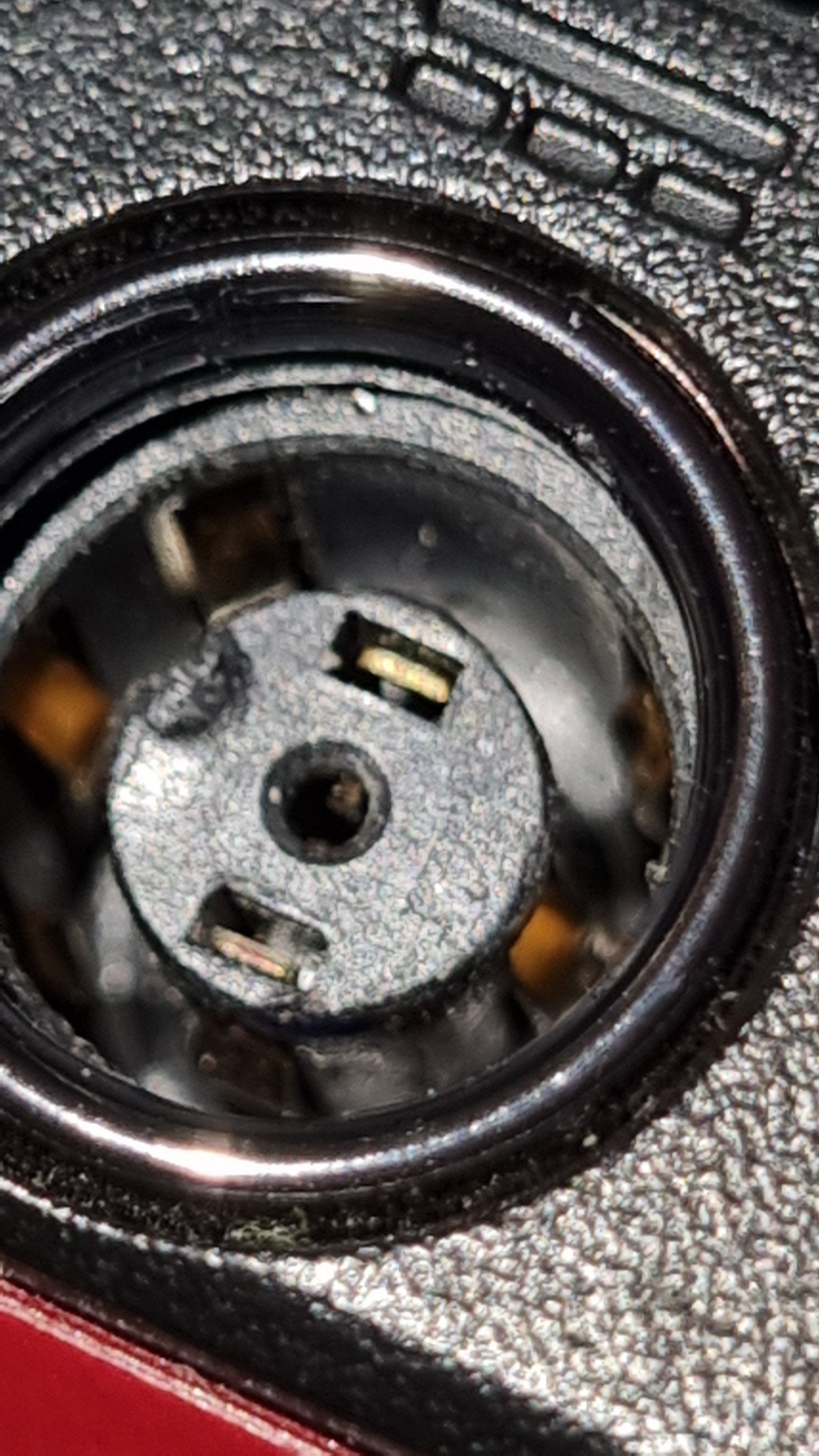

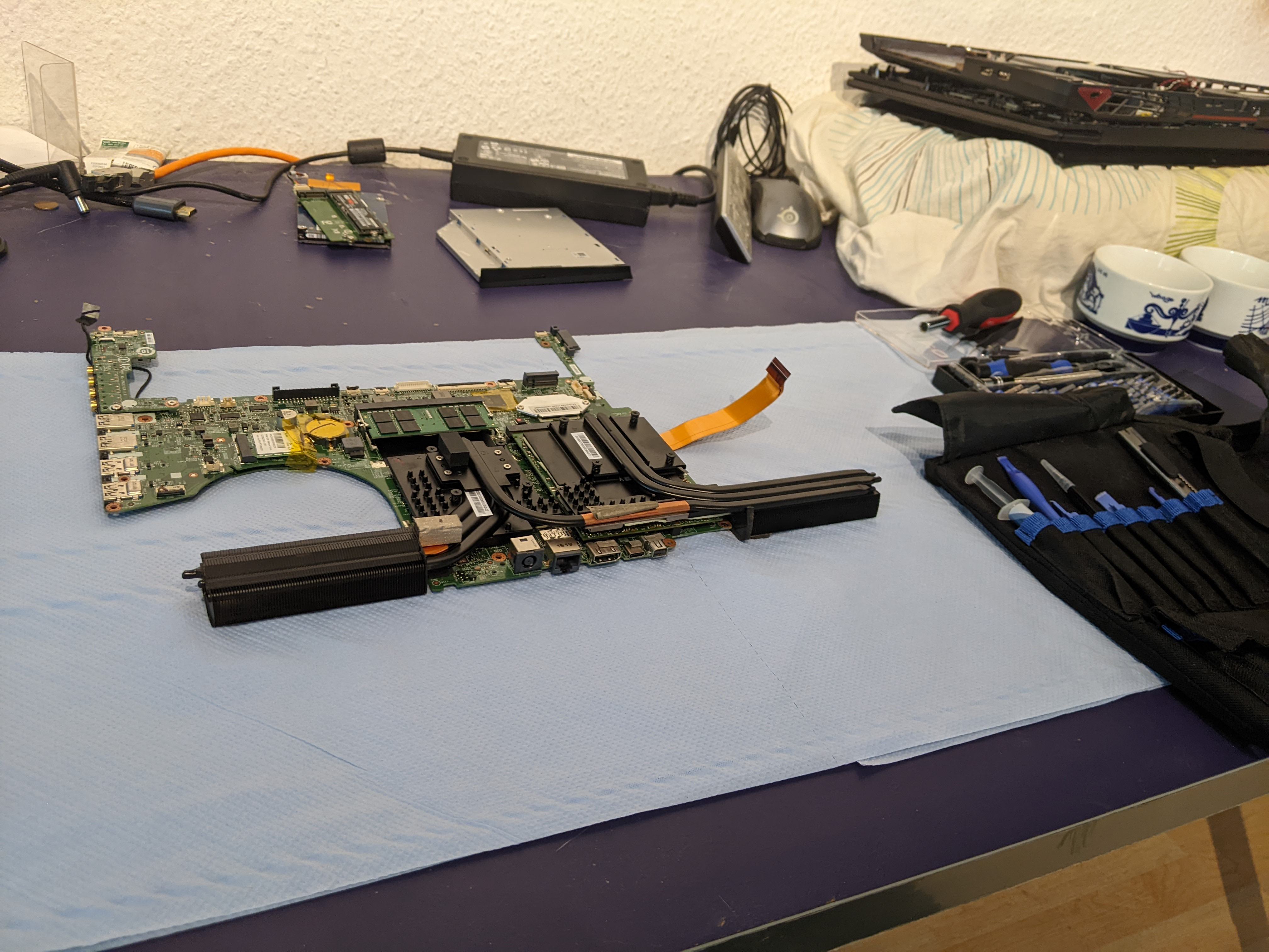

Hey Agadir,
habe jetzt alles auseinandergebaut :d :d WOW das ist ne geile Erfahrung!
Ich muss dazu sagen, dass ich noch nicht 100%ig überzeugt bin, aber ich habe jetzt erstmal keine andere Wahl ^^
Sooo jetzt die Frage: Wo bekomme ich die Buchse her? Hast du zufällig ein Amazon Link? Ebay habe ich nicht. Oder gibts da Sofortkauf ohne anmelden?
Hoffe auch, dass ich 1. jemanden finde, der die Buchse raus "lötet", 2. jmd finde, der eine neue Buchse einlötet. 3. Den Zusammenbau überhaupt noch hinbekomme ^.^"
Anbei die Bilder :-P

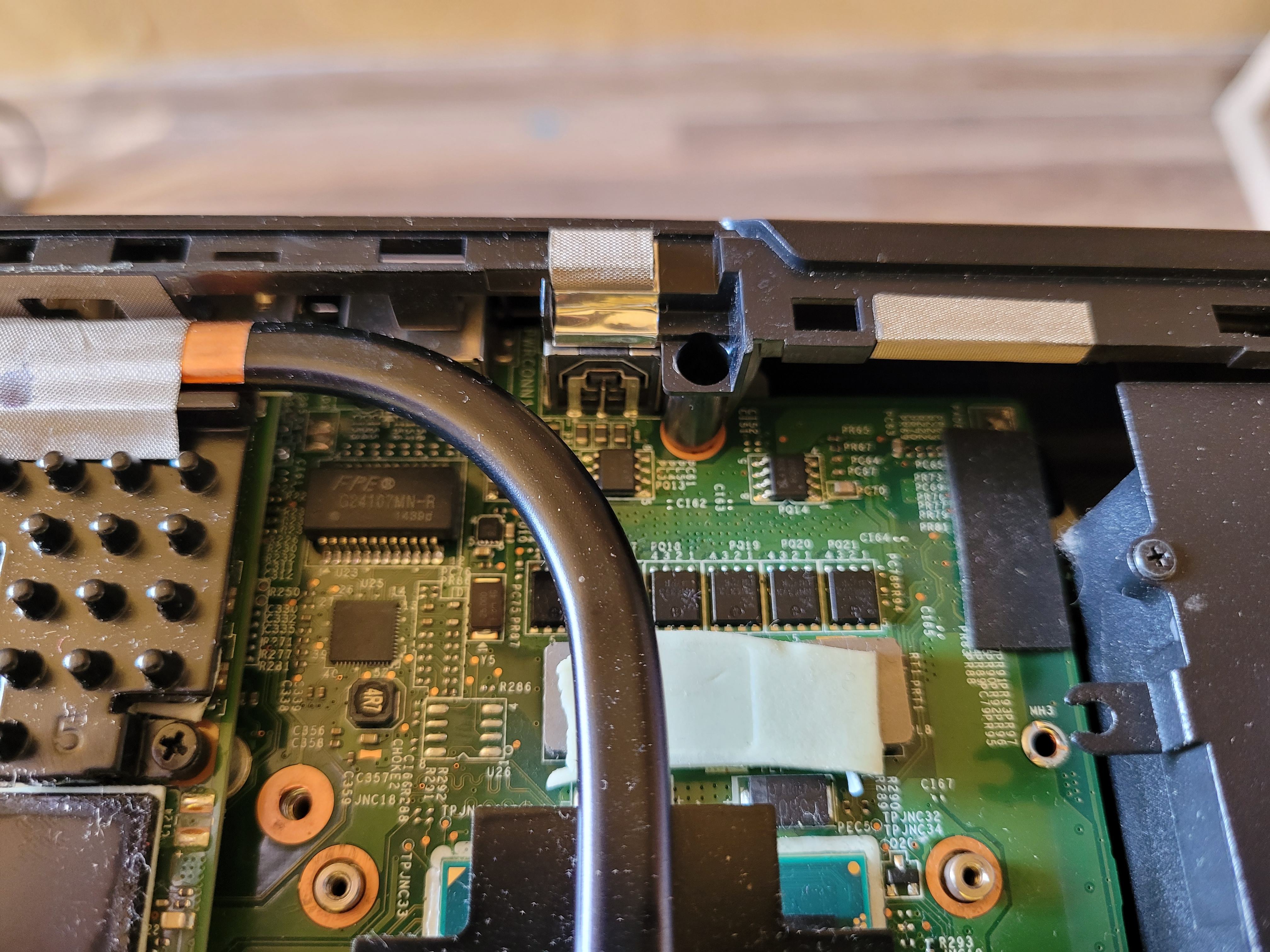

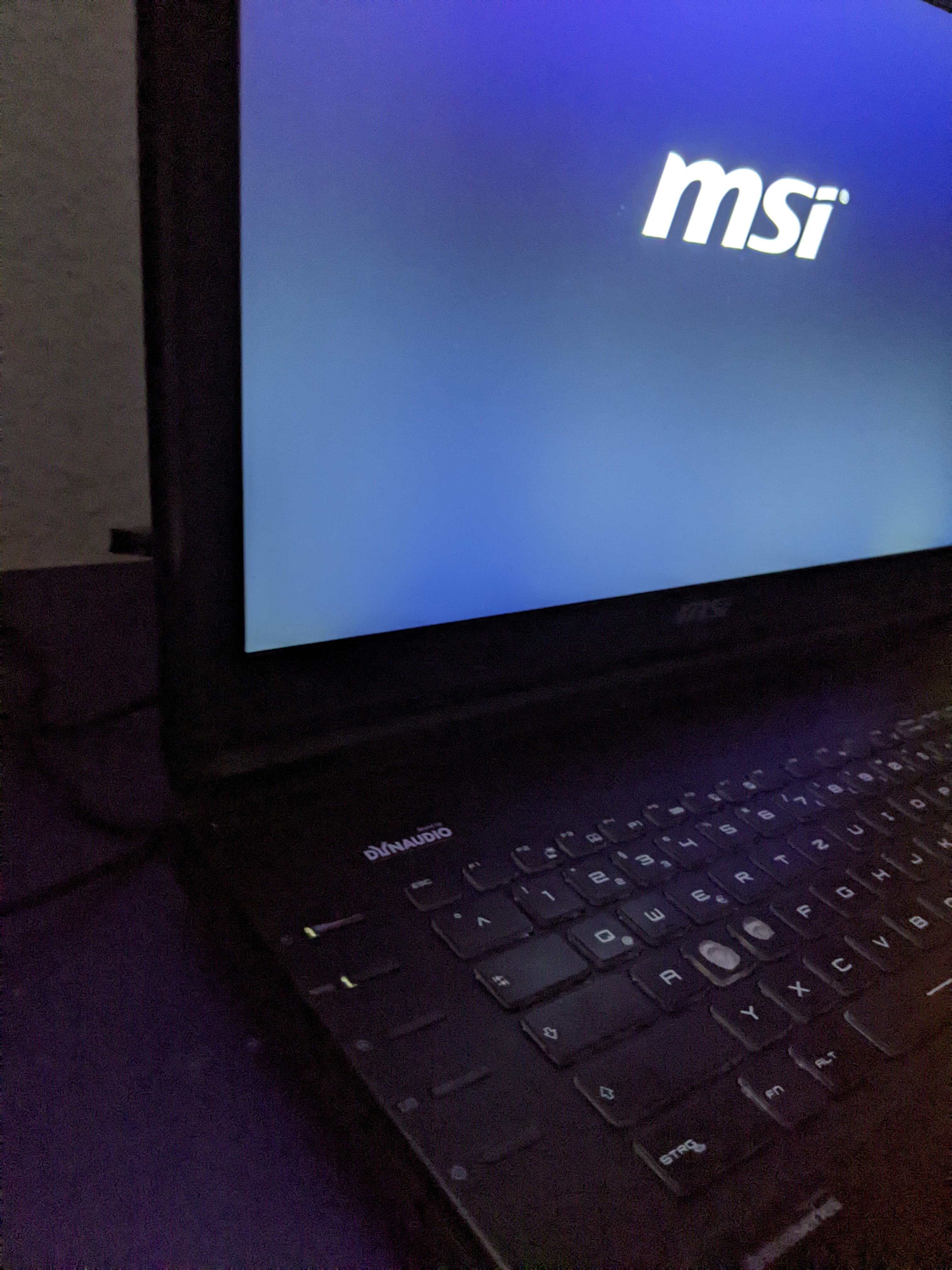

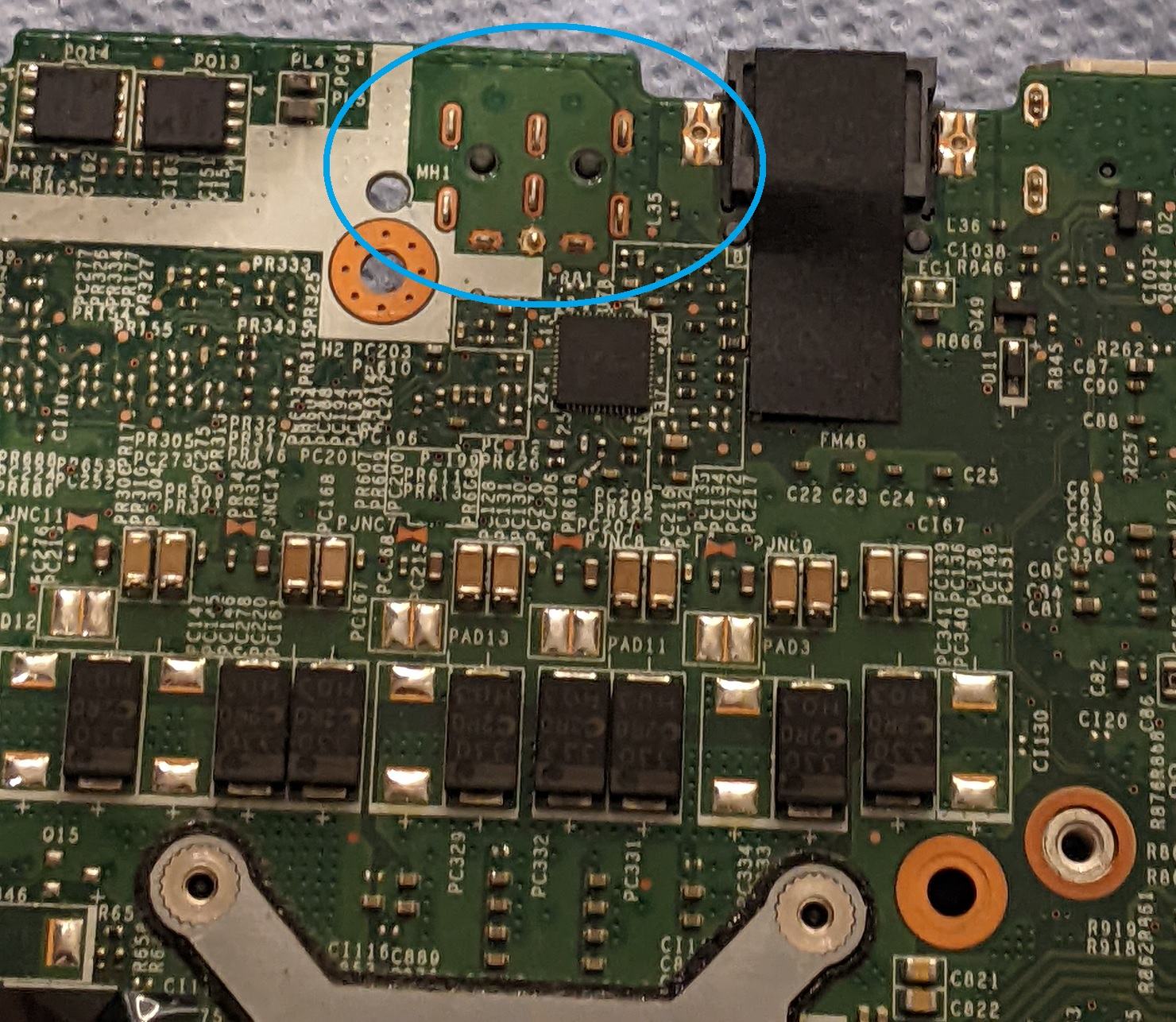

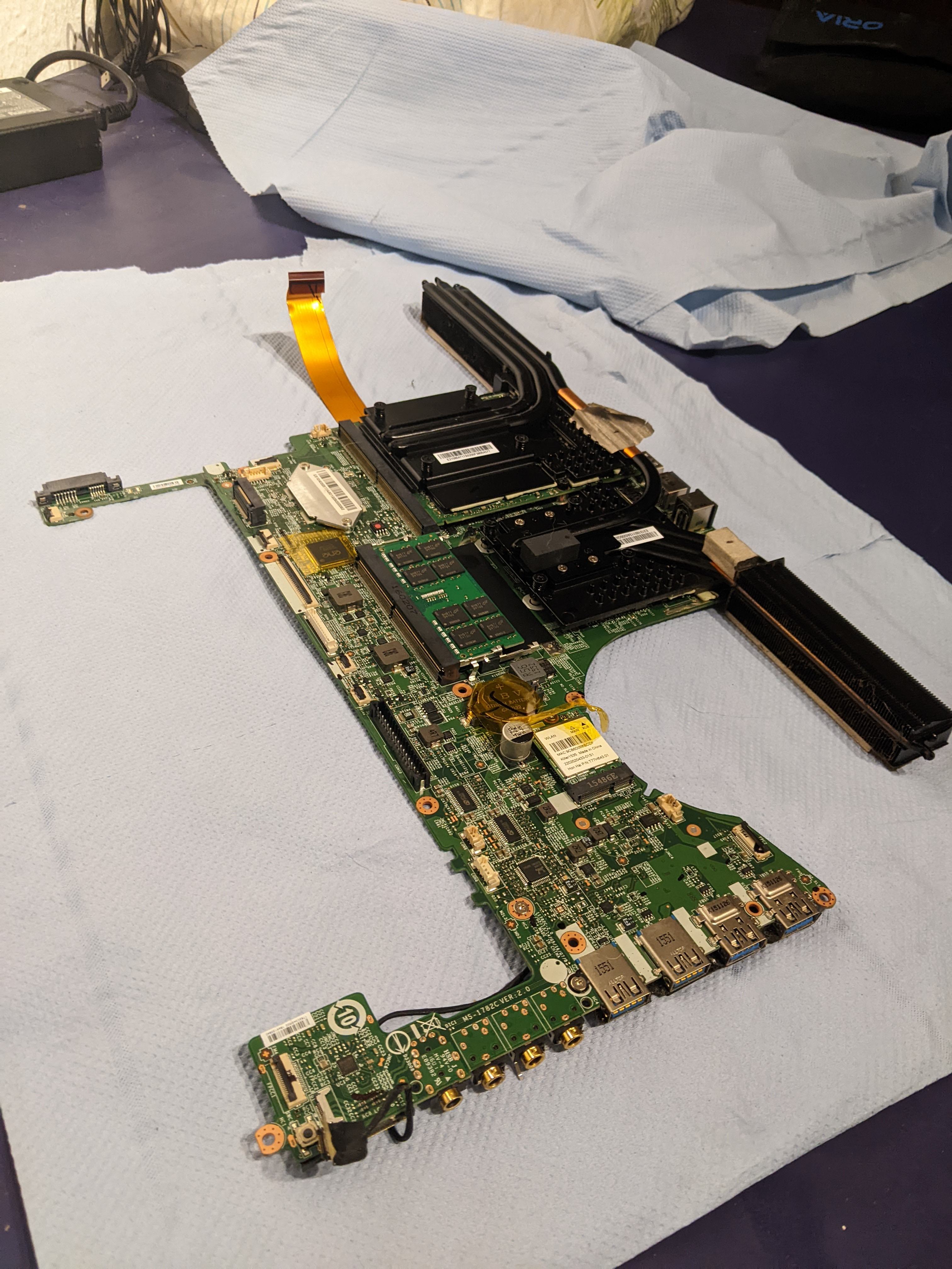

Sooooo Leute, hier das Update :d
Also, es war lustiger und komplizierter als gedacht. Ich schreibe das jetzt auch nach einigen CSGO Runden, aber das passt schon.
Die Buchse, und da noch mals Danke an Agadir, wurde ausgetauscht - Info für dich - die Verbindungen brauchten VIEL Hitze und ein bisschen Druck (Lötkolben war auf 450°C eingestellt) mit bisschen Druck und dagegen drücken ist die Buchse nach 10-20 Sekunden erhitzen raus gekommen (Je Pin natürlich).
Okay. Gut - Laptop wieder nach einer Woche zusammen gebaut. 9 Schrauben sind übrig geblieben :d und 2x musste ich nochmal alles auseinander bauen, da Schrauben wieder runtergefallen sind und sich auf dem Mainboard breit gemacht haben.
Naja, jetzt ist alles wieder zusammen, ABER - Problem bleibt das gleiche! Es geht sporadisch aus, wenn ich Glück habe nach 3 Minuten. Häufig steigt das Netzteil aus (Grübe LED geht aus) geschweige den, dass ich es gestartet bekomme. Tastatur LEDs leuchten und machen ihre Wellen, Powerknopf LED an, aber kein Bild. Alles sehr verwirrend.
Hier würde ich auch gerne noch mal @iTzZent einfügen.... Ich glaube, dass du unser Laptop in und auswendig kennst. Da muss doch noch was zu retten sein. Wie gesagt, mir reicht mein Baby zum Streamen (also Stream auf Twitch vom Laptop auf meinen TV zu sehen) Ich würde also ggf die GraKa ausbauen..... ABER ich habe Angst und ggf Rückfragen. Vllt kann iTzZent kurz ein Feedback geben?
Habe alles was ich aufgenommen habe, einfach mal mit dazu gehängt - bitte entschuldigt, es war ein "langer Abend" :d aber es hat wirklich Spaß gemacht. Es wäre wirklich mega, wenn wir mein Baby wieder zum Laufen bekommen, egal wie <3

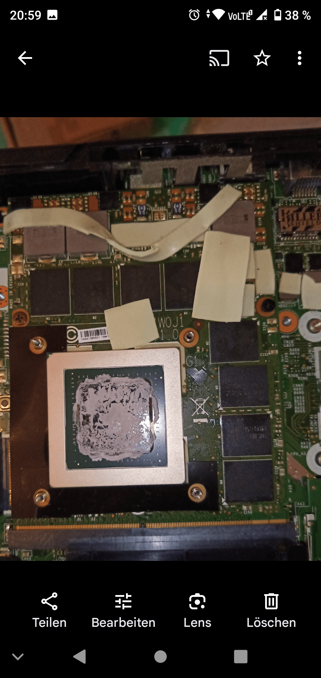

Also GraKa ist draußen. Habe nur einen "komischen" Punkt gefunden, kann aber nicht beurteilen, dass die GraKa einen Schuss hat. Da brächte ich wohl weitere Erfahrung.
Fakt ist, ICH BRAUCHE das Laptop zur BILDÜBERTRAGUNG auf meinen TV. Was aktuell nicht funktioniert. Aber, ich gebe nicht auf. Was könnte ich an der GraKa machen? Scheint ja jetztr an ihr zu liegen.
Oder gibts ein Ebay Angebot? Was ist eigentlich der Name auf Ebay, was ich suchen könnte? Ist so eine dann auch Funktionsfähig?

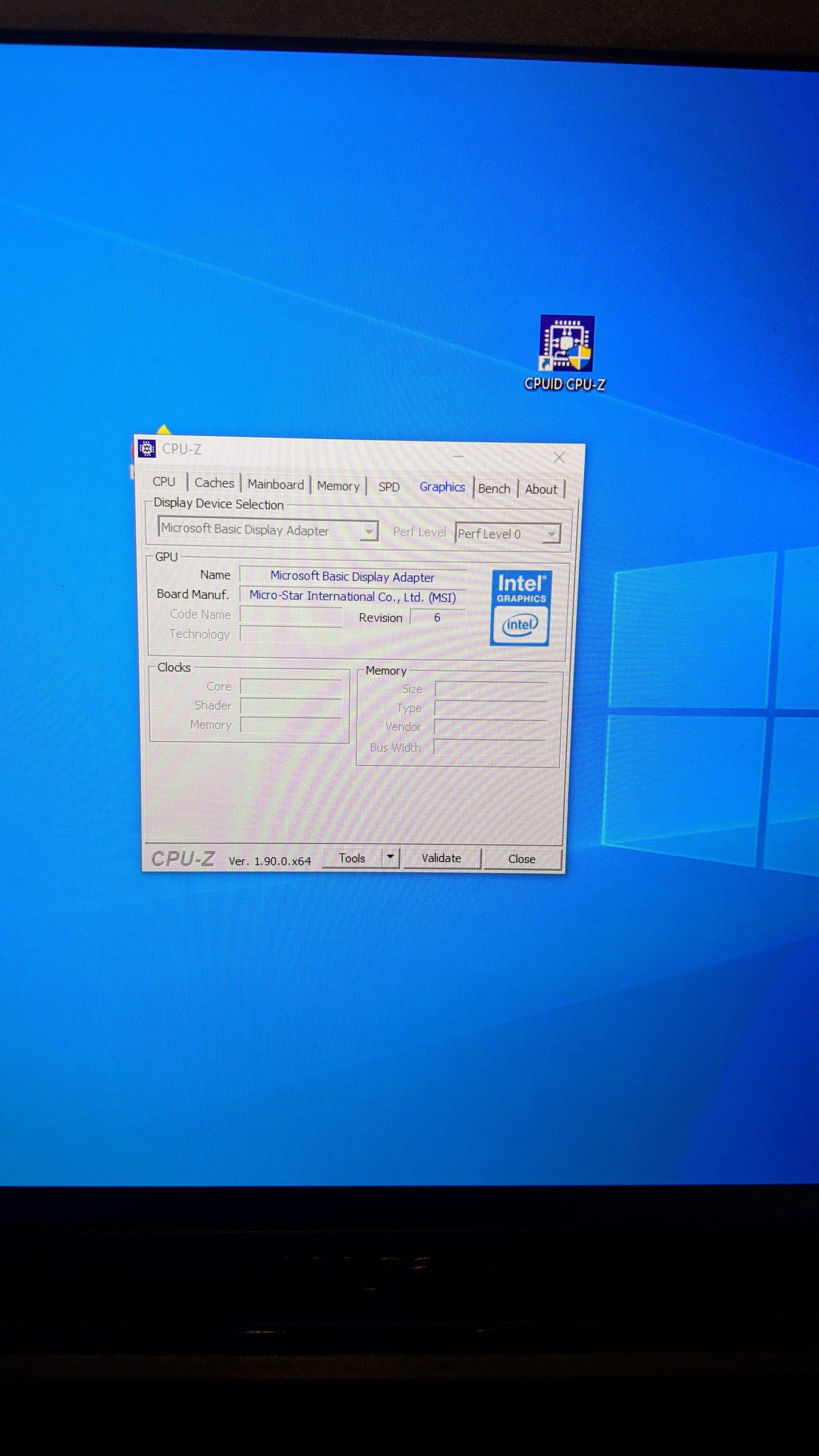

Hier Infos für das Forum:

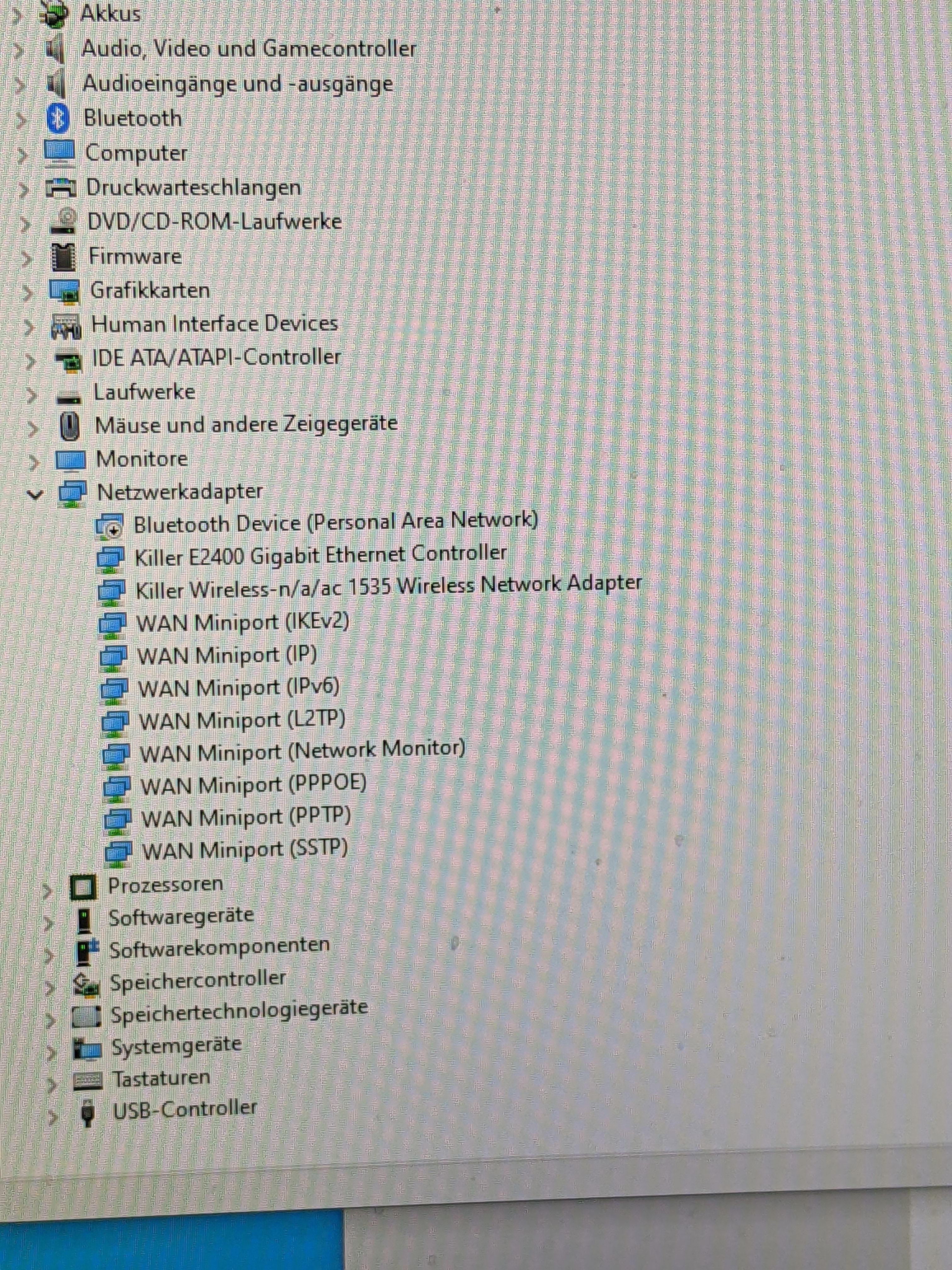

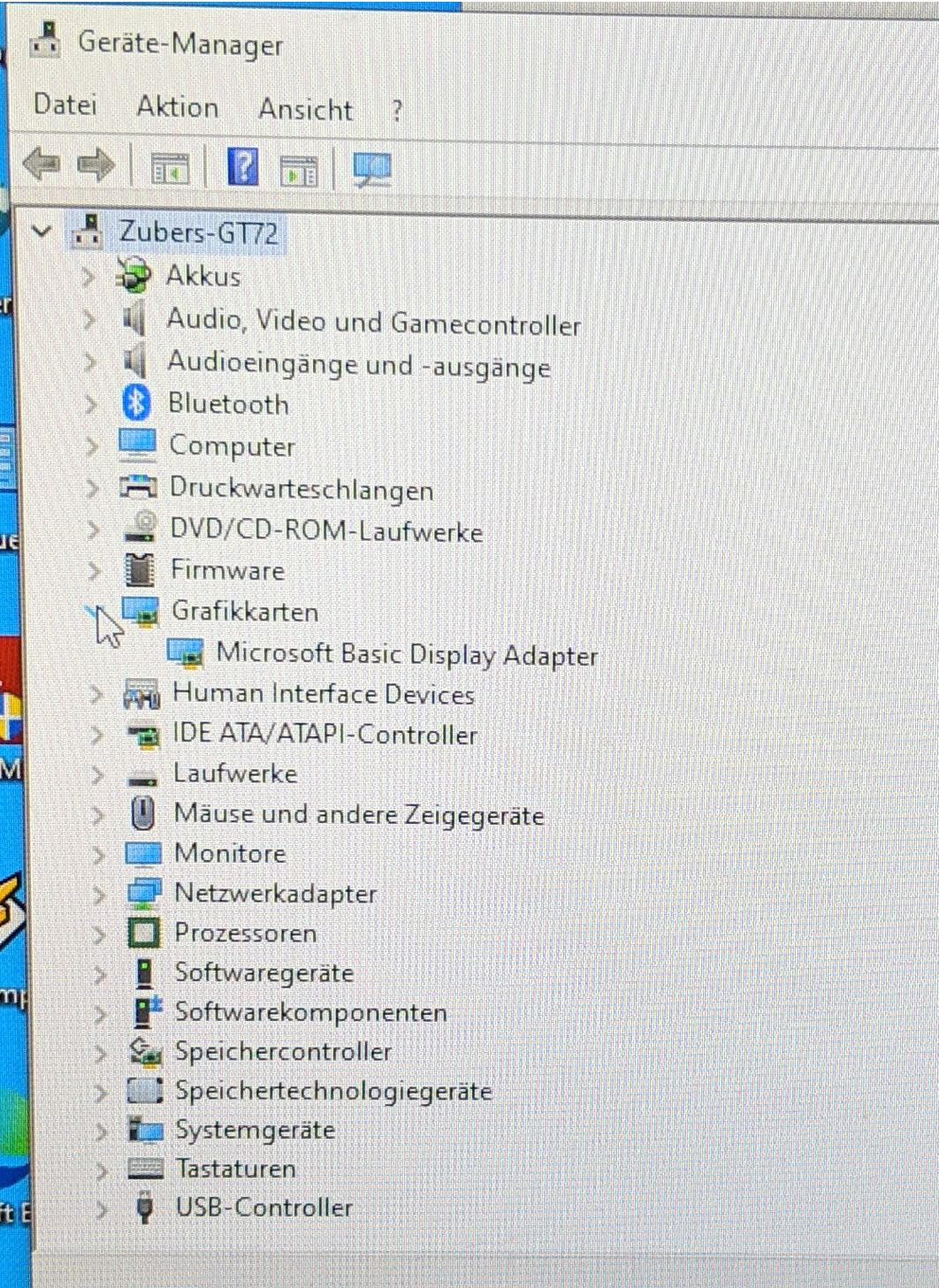

habe mir auf Ebay eine GraKa gekauft. Eine Quadro K3000M. Aber mein Problem ist jetzt, dass das Laptop sie nicht erkennt. Sowohl im Geräte Manager als auch im BIOS (Wir sie dort angezeigt?) und ich glaube, sie ist einfach nicht kompatibel.
Anbei wieder mal paar Bilder, vllt habt ihr ja eine Idee?
Dennoch mal Danke für eure Hilfe, Meinungen und Gedanken.

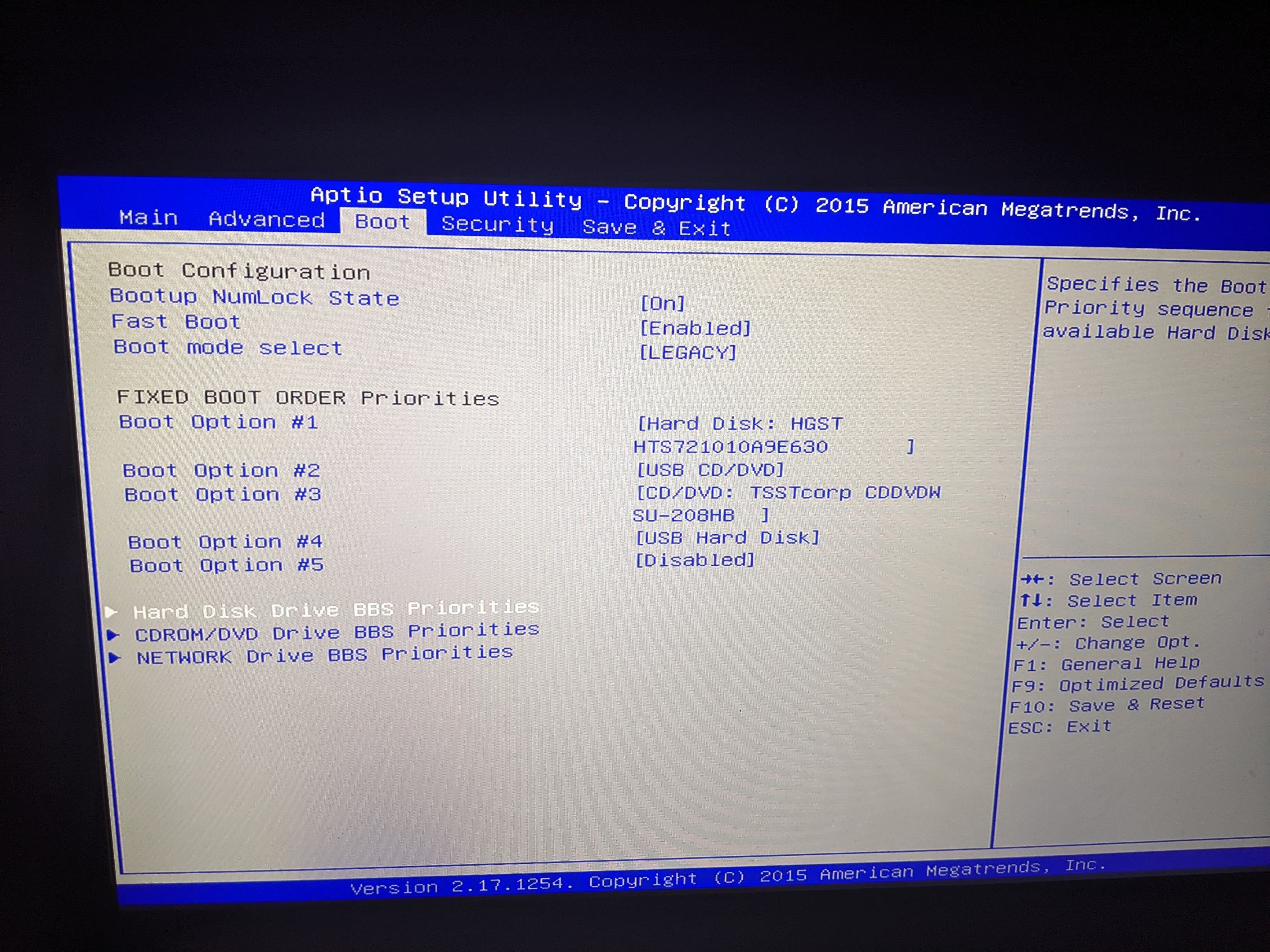

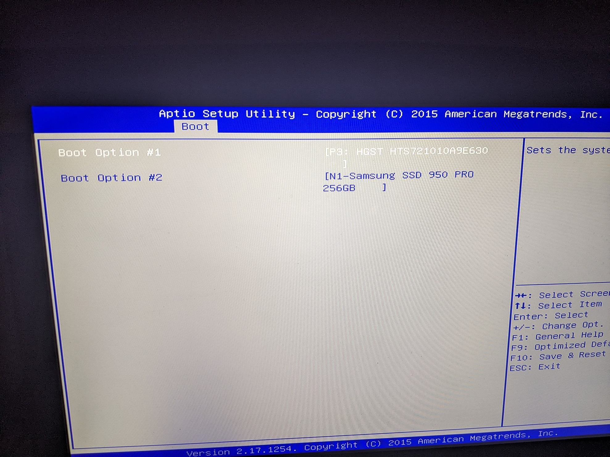

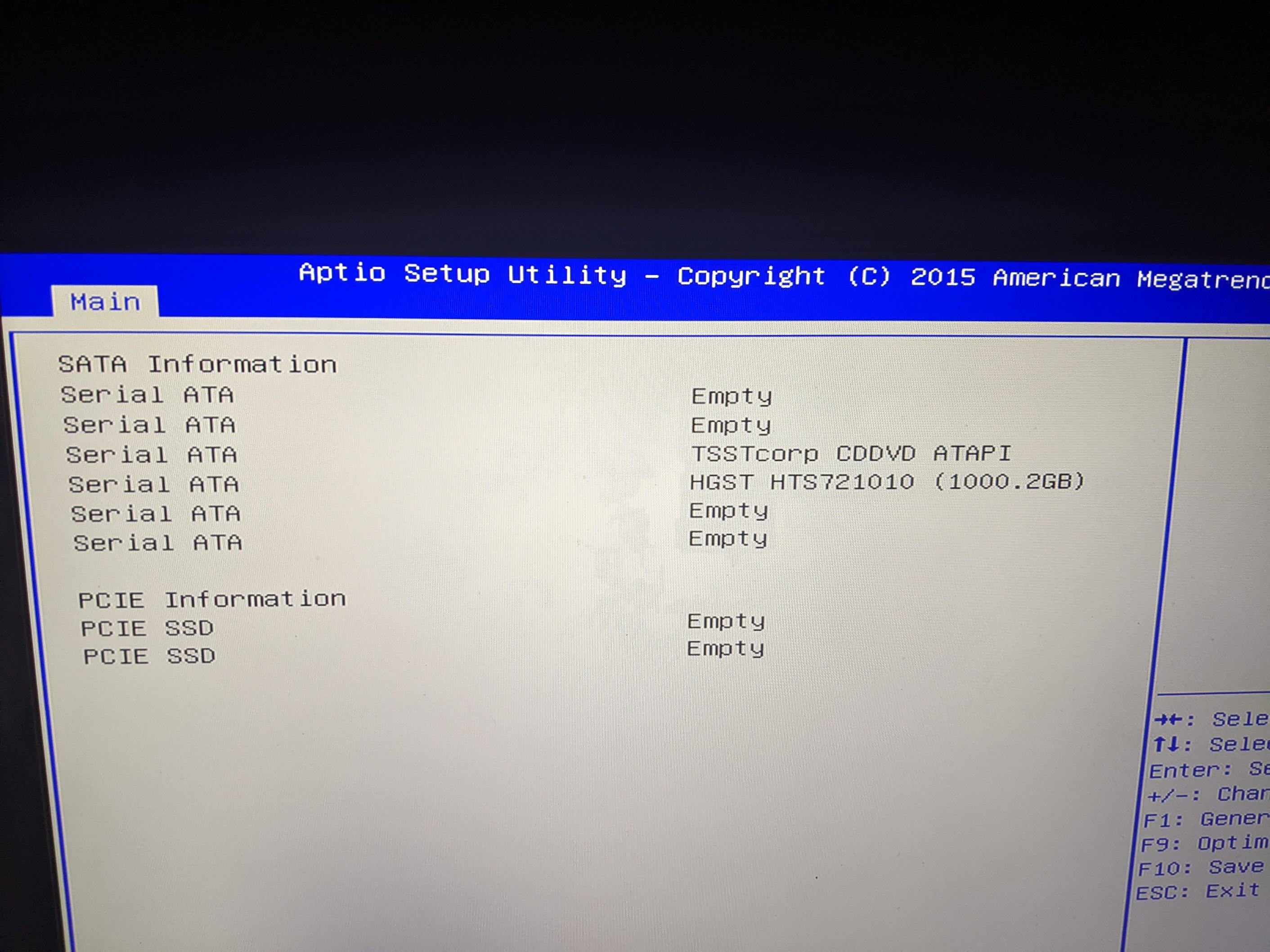

Hi an alle, hier ein Update ... ich bin am VERZWEIFELN!!!
Ich komme nicht weiter. Hab ein BIOS Update wie gewünscht gemacht ("nötig für die andere GraKa: Vbios der MSI Quadro m3000m"). Dann habe ich Windows resettet, da Windows nicht mehr bootet. Dennoch startet das Laptop nicht. Mittlerweile 3x Recovered via MSI Recovery gemacht. - Es ging immer noch nichts.
Dann hatte ich "fastboot" im BIOS ausgeschalten, dann ging erst recht gar nichts mehr - Kein Bild, gar nichts.
Habe dann die GraKa wieder ausgebaut und siehe da, er startet wieder bzw ich bekomme ein Bild. Habe dann nochmals das Windows resettet und auf die SATA Platte installiert. (Habe noch die vermutung, dass das BIOS oder Laptop nicht mit der SSD klar kommt)
Aber das Ziel ist ja, dass das Laptop überhaupt die andere GraKa erkennt?! Das muss ich wohl jetzt erstmal verschieben... Erstmal muss ich ins Windows kommen. Ich glaube, es fehlt mir noch dieses nvflash64_patched_5.590.0 Patch, wo er dann die GraKa erkennt?!
Ich hoffe, ich habe bis jetzt noch nichts kaputt gemacht....
Habe Bilder von meinen BIOS Einstellungen angehängt. Erkennst ihr etwas, warum das Laptop nicht ins Windows startet?
Ich hoffe ihr könnt mir helfen.....

Hallo zusammen.
Ich möchte Sie auch wegen Notebook MSI GT72S-6Q fragen.
Notebook lässt sich nicht einschalten.
Ich habe es zerlegt, Grafikkarte, Festplatte, Speicher rausgenommen - funktioniert nicht.
Habe Spannung am Buchse gemessen, Multimeter zeigt 2,9 Volt.
Haber mit andere Netzteil es probiert, gleiche Effekt. Spannung am Buchse zeigt 2,9 Volt.
Es ist Kurzschluss, nur wo könnte es sein?
Was könnte Defekt sein, dass Spannung am Buchse fällt bis 2,9 Volt ab ?
Gruß
tatsächlich war das bei mir auch so. Wenn man den Stecker langsam/stückweise in die Buchse gesteckt hat, dann hatte ich anfang 19V gemessen, aber als der Stecker ca. halb drin war brach die Spannung auf ~3V ein.
Bei mir hat wie berichtet eine neue Buchse das Problem behoben.
Zum Test kann man die Spannungsversogung außen an die Buchse löten (siehe meine Bilder)
Hallo
Vielen Dank für die Info.
Und welche Buchse kann man kaufen bei eBay?
Muss man auf bestimmtes beachten bei Einkauf?
Und welche Letpaste und Leitpad braucht man neu kaufen , für zusammen Richtig einbauen.
Ich habe es gesehen, Letpad ist ca. 1 oder 2 mm Dick ist.
Welche Richtige Dicke muss Leitpat kaufen?
Nur was ich verstehe nicht, was ist in Buchse drin eingebaut, dass Spannung fällt bis 2,9 Volt ab?
Gruß
P.S. ich habe es falsch geschrieben, anstatt Leitpad habe Leitpad geschrieben, Entschuldigung.
ich habe diese gekauft https://www.ebay.de/itm/276192885167
Wärmeleitpaste ... ich habe diese genommen https://www.ebay.de/itm/204287330150?hash=item2f90794766:g:ebIAAOSwsQllaJxL (aber jede andere tut's auch)
nur: 1-2mm ist VIEL zu dick. Das soll eine ganz dünne Schicht werden, die Menge von 1 Wassertropfen reicht.
Das mit dem Spannungsabfall verstehe ich auch nicht. Die Buchse sah auch tadellos aus, nicht verkohlt oder verfärbt. Und trotzdem hat der Wechsel der Buche das Problem behoben.
Hallo
Bei Kühler ausbauen ( ich habe erst Mal Links und Rechts vorsicht Kühler bewegt, bevor habe ich abgemacht) und als Leitpad, auf Foto Streifen, habe ich die Kaputt gemacht. Leitpad muss man neu kaufen.
Ich schätze Dicke von Wärme Leitpad ist ca. 1 mm.
Oder welche Dicke hat Wärme Leitpad?
Gruß
