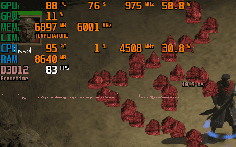

Ich kann mir nicht vorstellen das die Lüfter über 7000U/min drehen. Radial Lüfter sind meistens bei 6500U/min an ihrem Limit. Ich würde an deiner Stelle erst einmal alle Software deinstallieren, die mit Lüftersteuerung in Verbindung steht (auch die Programm Ordner nach der Deinstallation prüfen ob sie noch vorhanden sind und gegebenenfalls löschen, da sich hier noch konfigurations- Einstellungen befinden können). Dann lässt du die Lüfterregelung erst einmal ganz und allein über den embedded controller laufen. Als nächsten Schritt solltest du die Lüfter evtl. reinigen und auf Leichtgängigkeit prüfen. Mit dem Finger drehen und prüfen ob er an einer Stelle schwergängiger ist. Beide Lüfter von Hand einmal drehen und prüfen ob sie einen Moment nach laufen. Tun sie das ist alles in Ordnung damit. Wenn eine neue Wärmeleitpaste aufgetragen werden soll, nicht zu viel davon nehmen. Ich sehe sehr häufig das viele Benutzer zu viel davon nehmen und nach Montage der Kühler sich die Wärmeleitpaste nach außen drückt, sodass man schon hätte zwei oder drei CPU´s damit bearbeiten können. Am besten mit einem kleinen Kunststoffspachtel (falls keiner zur Hand nimm ein Stück Papier und falte es einige male bis du eine feste Kante hast und dies als Spachtel benutzen kannst), eine dünne Schicht Wärmeleitpaste auf CPU/GPU verteilen. Die Temperaturen pendeln sich erst nach einer Einlaufphase von 8-10 Stunden mit einer neuen Wärmeleitpaste ein.
GPU dreht derzeit immernoch auf fast .Mac 7400 nur CPU nicht mehr kann dir gerne ein Foto hoch laden

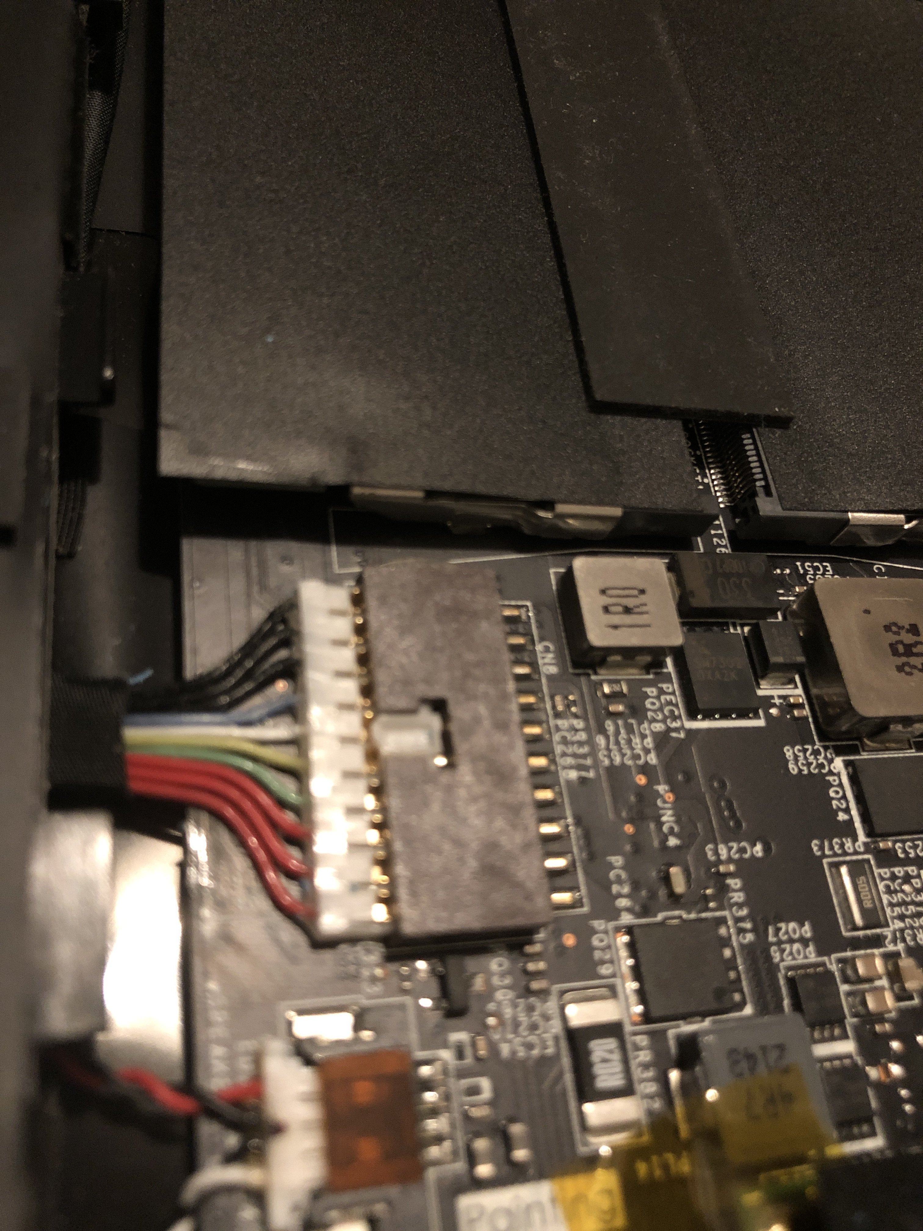

Hey kurze frage hast du die battery abgesteckt nach dem aufschrauben oder diese im Bios deaktiviert?
Ich hab heute meine Festplatte eingebaut funktioniert alles bestens , wollte eig auch die Paste wechseln , aber hab die batterie nicht abstecken können und erstmal rückzieher gemacht.
Hat es den selben effekt wenn ich die Batterie/ den Akku im Bios abdrehe wie wenn ich ihn abstecke oder bleibt weiterhin ein risiko beim weiteren abnehmen der Heatsink usw.
Vl. kann iTzZent auch weiterhelfen bei der Frage.
Kann ich den Akku auch auf 0% auslaufen lassen und den reststrom mit der einschalt taste rausdrücken statt die battery abzustecken?
Den Akku bekommst du immer entfernt. In der Mitte vom Anschluss das kleine weisse Plastikstück mit nem Schraubendreher herrunterdrücken und dann das Kabel entfernen.
Keine Arbeiten im Gerät sollten mit angeschlossenem Akku erledigt werden. Akku leerlaufen lassen bringt nix. Bei aktuellen Geräten kann man den Akku auch "ausschalten" im Bios, das geht beim GP66 aber noch nicht.
ah also doch das kleine weisse mittlere , war nicht sicher und wollte erstmal sicherheit abholen vielen dank !
Das Ding steckt so fest ich Kriegs nicht raus …. Nur bis zur Hälfte selbst wenn ich oben reindrücke wenn ich noch fester oben drücke bricht da irgendein Teil ab das Plastik ist an Unterseite teilweise schon verbogen
ich hör auch absolut nichts klicken oder dergleichen wenn ich oben relndrücke d müsste sich ja eine Art Verschluss lösen
Bin komplett verzweifelt der letzte Techniker zu dem ich damals mein Asus Notebook gebracht habe weil ich artifakte hatte hat mir einfach mein gpu Controller kaputt gemacht 🫤 kennt jemand ein verlässlichen Techniker im Raum Wien ? Und wie sieht das aus wenn der Techniker das Gerät beschädigen sollte rechtlich?
Kann ich mir echt nicht vorstellen... ich habe diese Kabel unzählige male entfernt. Einfach das weiße Teil in der mitte (Richtung Ende des Steckers) runterdrücken und zur gleichen Zeit am Kabel ziehen. Du siehst ja schon auf dem Foto die beiden Plastiknasen, welche herruntergedrückt werden müssen. Ja, es ist eine dumme Erfindung, ein einfacher Stecker hätte auch gereicht... aber das können wir leider nicht ändern.
Danke für die Hilfe @iTzZent

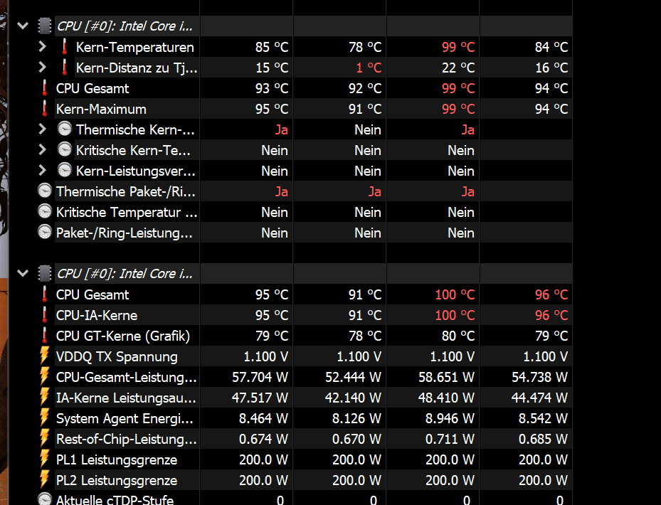

Hab jetzt die MX-4 reingemacht in mein GP66 leider hat sich an den temperaturen nichts gebessert.
Bin nach 2min RDR2 wieder bei fast 95 grad CPU und 86 grad GPU beides throttle limit temps.
Idle temps sind gut , vielleicht liegts am vram putty ? oder der heatsink?
Keine ahnung was ich noch machen soll um normale temperaturen zu bekommen der laptop ist relativ sauber keine großen staub reste im inneren.
Irgendwelche tipps ?? @iTzZent
Also besser wie mit dem Honeywell wird es nicht, das hättest du drauf lassen können...
Unter Last sind 95°C auf der CPU und um die 90°C auf der GPU auch normal bei dem Gerät, da musst du dir keine Gedanken machen. 50-60°C im Idle sind auch normal, viel weniger habe ich auch nicht. Aktuell nutze ich allerdings ein GE77 HX 12UHS welches auch noch komplett im original Zustand ist, da habe ich auch solche Temperaturen. Beim GE77 wurde damals auch nen LM Pad auf der CPU verwendet, soweit ich informiert bin.
Es ist auch normal, das nach einem Wechsel die Temperaturen erstmal sehr gering sind, die Temperaturen pendeln sich denn später wieder auf das normale Niveau ein.

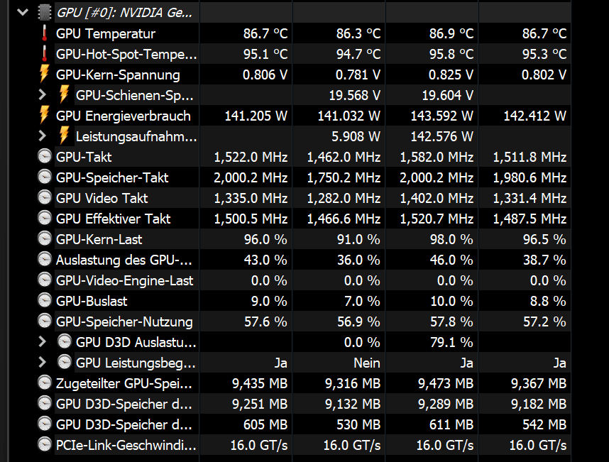

Die GPU bei meinem zweiten GP66 (RTX3070) zieht knappe 120W und es kühlt besser, also hab den direkten Vergleich zwischen eigentlich baugleichen Geräten.
Irgendwo ist wohl was defekt, WL Paste und "Pads" sind neu.
Bei aktuellen 20W CPU Verbrauch im Desktopbetrieb bin ich zwischen 70°C und 90°C bei gut hörbaren Lüftern...
