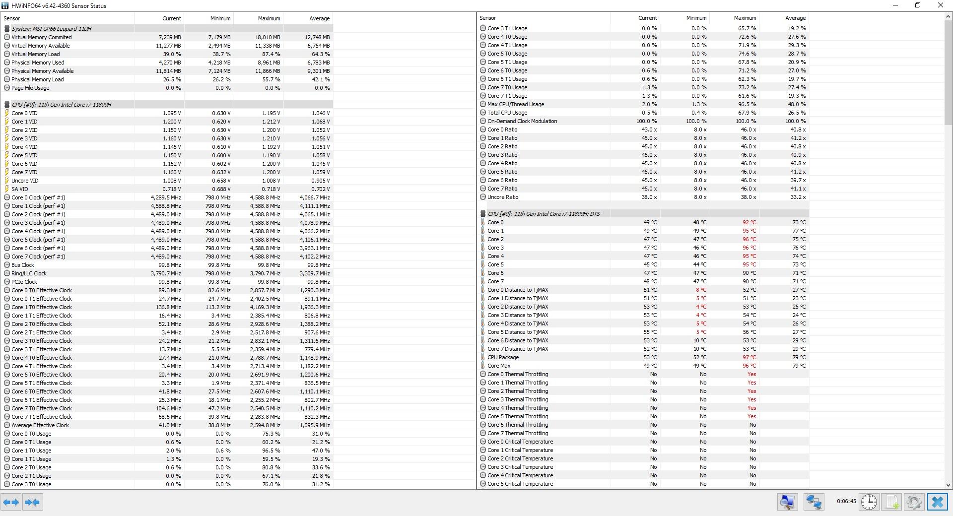

Guten Abend!
Hab mir für unterwegs ein Gaming Laptop angeschafft und zwar ein MSI GP66 Leopard 11UH-028, Kaufdatum 31.8.2021.
Beim spielen ist mir dann aufgefallen dass die CPU immer bei 85-95°C steht, also in HWInfo nachgesehen: jap, die CPU drosselt aufgrund zu hoher Hitze...
Zum Vergleich hab ich dann ein wenig YouTube durchstöbert und Vergleichstests mit Shadow of the Tomb Raider durchgeführt.
Dieses Video hab ich als Vergleich genommen (LINK)
Der einzige Unterschied ist die RTX3070 im Video oben zu meiner RTX3080, diese sind aber im Notebooksegment vom Chip ident. Da es sich um das selbe Laptop handelt ist auch die TDP ident zu meinem.
OC wurde sowohl bei der CPU und GPU nicht durchgeführt.
Hier mein Benchmarkdurchlauf mit den selben Settings. (LINK)
Man sieht schön dass die CPU zu heiß wird und auch drosselt. Die GPU hingegen bleibt verhältnismäßig "kühl"
Kann es sich um ein Problem bei der Wärmeübertragung von CPU zu Kühler handeln?
Das Laptop steht frei am Holztisch ohne Unterlage, hab ihn inzwischen auch schon auf der Hinterseite erhöht damit die Frischluft besser eingesaugt werden kann.
MfG Chri

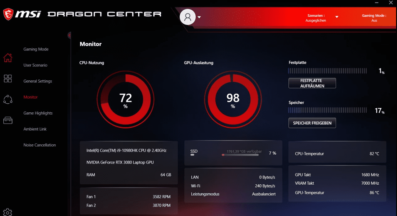

Ich nutze übrigens gerade ein MSI GE76 10UH Tiamat, mit i9-10980HK und der RTX3080 (155W, da GE Serie). Die Temperaturen sind nach nem Wärmeleitpastenwechsel sehr gut und auch die Lautstärke unter Last ist sehr angenehm, deutlich leiser wie mein altes MSI GT73VR. Im Windows Betrieb habe ich mir ein Userprofil eingerichtet, das die Lüfter stets auf ca. 1500rpm laufen, das Gerät bleibt denn stets unter 45°C und ist wunderbar leise. Einfache Spiele wie z.B. Tropico 6 lassen sich so auch gut spielen, ohne das man was vom Gerät hört. Unter Last nutze ich stets den "Ausgeglichen" Modus, dabei erreicht das Gerät z.B. bei Cyberpunk 2077 um die 86°C und mit ca. 3500rpm geht die Lautstärke für solch ein dünnes Gerät auch i.O.
Idle:
Last:

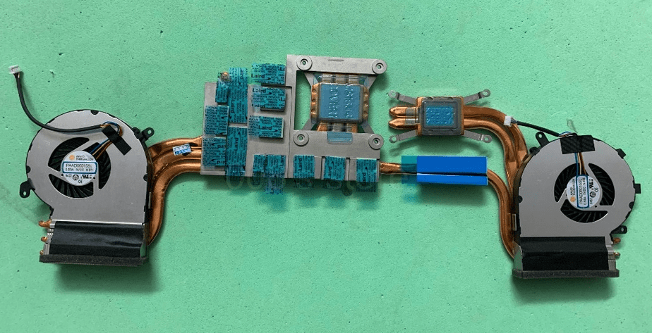

Die Wärmeleitpaste wird maschinell auf den Heatsink aufgetragen, welcher dann einfach nur einfachs Mainboard geschraubt wird... diese Wärmeleitpaste ist auch keine richtige Paste, es ist eine Mischung aus Wärmeleitpad und Paste, da sie bestimmte Eigenschaften benötigt, damit dieses Verfahren überhaupt so genutzt werden kann. Das macht aber nahezu jeder Hersteller so... Wie das z.B. Asus anstellt, weiss ich nicht, denn die verwenden bei einigen Geräten seit neustem Flüssig Metall, aber auch da sehen die Temperaturen genauso aus.
Hier mal ein Beispiel von einem neuen MSI GE62 Heatsink. Wärmeleitpaste für den DIE Bereich und Pads für den vRAM Bereich ist stets aufgetragen und ist mit einer Schutzfolie versehen. Und wie du siehst, da ist alles gleichmässig verteilt, bei jedem Notebook gleich, denn anders kann man eine Massenproduktion nicht realisieren.
Und nochmal zum Thema Wartungsklappe... so wie es nun gelöst ist, ist es perfekt, denn so kommt man schnell und einfach an alle Komponenten ran. Wartungsklappen für einzelne Komponenten gibt es nicht mehr, und selbst wenn, musst du auch dort direkt auf dem Mainboard arbeiten, das ändert nichts an der Situation. Du kannst froh sein, das du überhaupt irgendwo ran kommst, denn es gibt auch Geräte, bei denen du das komplette Mainboard ausbauen musst, damit du überhaupt irgendwas wechseln kannst. So kommst du wenigstens nach 1-2 Jahren an die Heatsinklamellen ran um diese zu reinigen, denn die sind spätestens nach 2 Jahren verstopft und das Notebook wird immer wärmer/lauter/langsamer.
