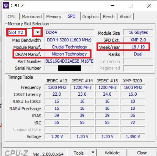

Hast du mal mit CPU-Z (aktuelle Version 2.00) geschaut welche Ram Chips und welches Produktionsdatum auf allen 4 Ram Riegeln steht?
Du kannst die Ram Slots1 bis 4 einzeln auswählen in CPU-Z bei SPD.
