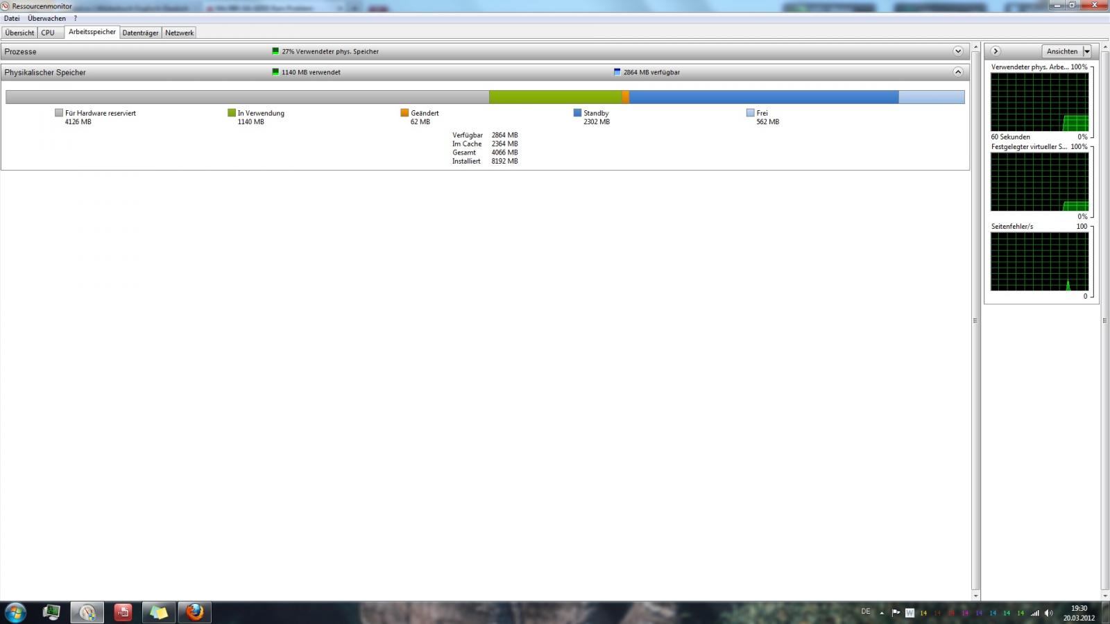

Nämlich ich habe 8Gb im Dual Channel also 4 Gb pro Rippe und das Mainboard verwendet nur 4 von den 8
Der Pc erkennt dass 8 Gb eingesteckt sind aber wie gesagt verwendet er nur 4. Die weiteren 4 werden im Ressourcenmointor als "Für Hardware Reserviert" angezeigt.

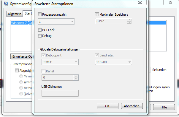

msconfig mal aufrufen , mach unter Start -erweiterte Optionen mal den (wenn vorhandenen ) Haken weg

der Hacken war da, ich hab ihn weggemacht aber es werden immernoch 4gb verwendet.

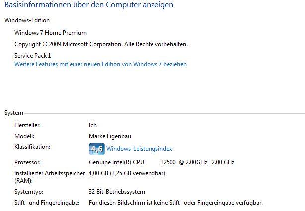

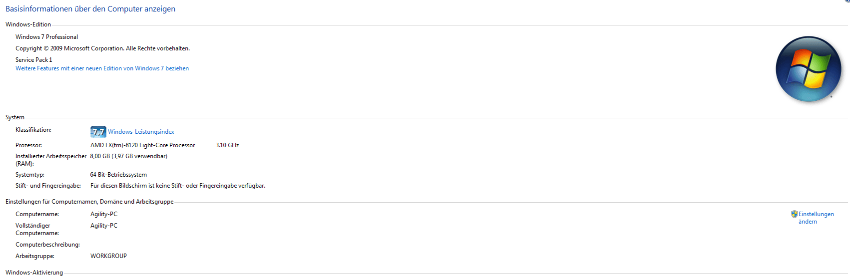

mach mal ein Bild von deinen Systeminfos
hi Eddy977
kann es sein das du ein Win7 32Bit instaliert hast? dann wäre die Anzeige richtig?

Nein, bin mir sicher dass ich 64-Bit verwende :)
