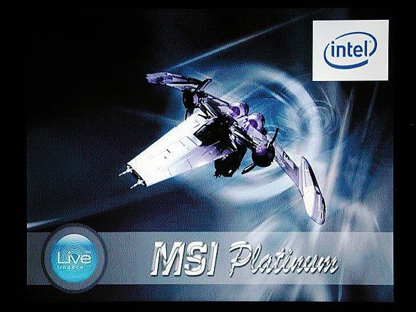

hi leute habe da ne kleine frage an euch......
ich betreibe mein system mit ner ATI X1800XT 512....jetzt besteht mein problem darin das dieses bild hier was ihr als anhang sieht, was beim hochfahren des systems erscheint bei mir total anders aussieht als dort.........und zwar sieht es bei mir wie ein negativ bild aus....sprich das schwarze ist grün mit lila drinne und soweiter........ jetzt ist meine frage: ob es damit zusammen hängen kann, das es dadurch so ist, weil meim TFT nur ein VGA eingang hat, und nicht über DVI läuft???

@Gurkengraeber
Mir wär Lieber du hättest infos zur Lösung des Timingproblem`s
@BjDigger
ich versteh das aber net......warum ist es bei dir net so.....du hast doch ne X1900XT mit 256MB und ich habe ne X1800XT mit 512MB und warum ist das bei mir so......kann mir da einer vielleicht ein tipp geben.....oder ist es vom F*** board so???????????????ß
@Emser
stell des bild doch mal im bios aus und hast im windoof auch ein falsches farbbild?
habe unter windoof keine farb- und bildfehler....hatte es auch schon unter dem bios ausgetellt......und wieder an.....ich gebe mich damit aber net zufrieden....ich will wissen woran das liegt!!! es von anfang an so
habe das bios 7.2 druff....war aber auch so als ich das board gekauft habe mit dem bios 7.1.......ich glaub es gibt kein bios update für die grakka X1800XT PowerColor
Hinzugefügter Post:
ich glaub das wird auch net weiter helfen....oder hast du für deine grakka ein update durchgeführt
Hab des zu deiner gefunden wie schreibt der aber net:
"X1800XT PE ! kein Problem !"
Die Karte ist ein TOP Gerät ! Bei mir laufen alle Spiel in höchster Auflösung und zugeschalteten AA und AF ruckelfrei ! Da ich sie durch ein Bios Update auf eine PE hochgeschraubt habe, ist aber ein Arctic Cooling Accelero X2 oder ein anderer (Besserer) Kühler von nöten, da der Chip die 90 Grad marke erreicht !
Ich schau mal noch weiter!!
Hinzugefügter Post:
http://www.hardwareluxx.de/download.php?det=239'
SCHON PROBIERT??
@alle die ein Timingsproblem haben
So weit ich das noch in erinnerung habe werden die timings und cpu-z falsch angezeigt, auch wenn diese von hand im bios eingestellt worden sind. Es liegt (oder lag) bis jetzt immer am bios. die manuelle einstellung wird einfach nicht richtig übernomen. Dieses Problem hatte ich au mit den Bios-versionen über 7.1. Mit den Versionen 7.0 und 7.1 waren die timings die selben wie im Bios. Wenn ihr aber trotzdem das 7.2 verwenden wollt, gibts eine abhilfe mit nem kleinen Programm das MemSet genannt wird. einfach googeln und man wird fündig. Mit MemSet einfach die Timings einstellen und das Programm automatisch mit windows starten. Damit wär das Problem gelöst.
@BjDigger
das ist ein bios update....damit die taktrate der grakka erhöht wird......mehr net
Hinzugefügter Post:
das ist net des problemlösung
Aso gut für meine hät ich a bios gefunden aber ist älter als meins hab des ding erst seit 2 wochen wenn ich noch was find schrei ich ;)
