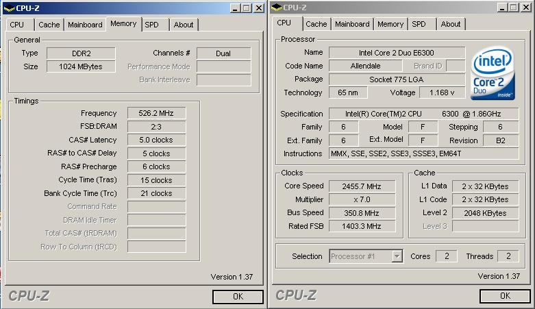

kleines problem.
wen ich in windows neustarten drücke
fährt der pc auch runter
aber irgendwie bleibt er dan stecken
bildschirm is aus
lüfter laufen alle
aber er fährt nich mehr hoch
ich muss ihn dan erst aus machn und power drückn bis sich was tut
das 7.2 bios is drauf
danke
der ist auf auto
hab geil 1gb kit cl4-4-4-12
noch ein anderes prob
wen ich im bios bin und nich auf save and exit gehe sondern nur rausgehe
springt der cpu wieder zum normalen takt zurück
gib die timings mal von hand ein und schau was sie genau an spannung vertragen, stell diese dann auch von hand ein, die auto-settings sind sehr sehr bescheiden.
hab ich mal gemacht
da fährt der pc nich mehr hoch
wen der cpu wieder auf normal takt läuft
fährt er beim neustart normal hoch
sollte ich die vcore hochdrehen ?
ich glaube deine speicher sollten schon 2,0 Vcore gekommen......meine Ballistix cl4 sollen laut hersteller 2,2 Vcore haben....was ich auch eingestellt habe.....und nie probleme gehabt
@bush killer
hast du schon mal deinen ram-takt genauer angeschaut??? wenn ich das jetzt richtig gesehen hab ist er bei über 500 sprich der wir übertaktet. stell doch den ram-teiler auf 1:1 und probier dann weiter, dann läuft dein ram gleich mit dem fsb.
