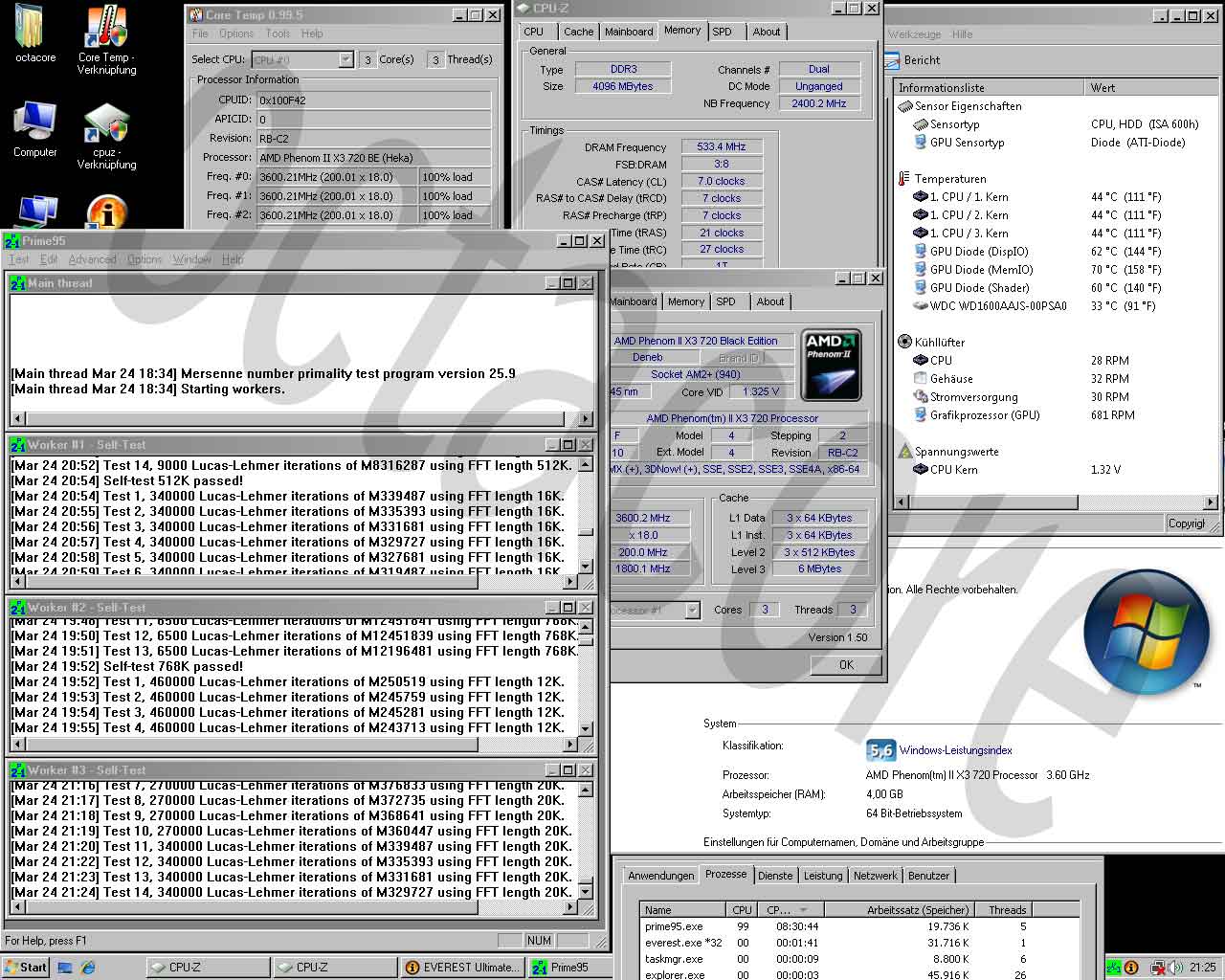

Heute mal bissl Zeit gehabt, und rausgekommen ist erstmal siehe Anhang. Speicher OCing folgt auch noch, nur erste Versuche zeigen bis DDR3-1600 CL8 hui,..dann wird es pfui egal wie. Ab 1.9V Vdimm streikt das System, keine Ahnung entweder mag es der IMC nicht oder die Speicher hmm.
Liegt am Tisch noch das board samt Rest, der Kühler ist ein C12P mit dem beiliegenden Lüfter "saugend" montiert das wars. (Habe auch schnell-Video aufgenommen gegen die Noobs die alles als Fake abtun nur adrive lässt nicht mehr auf mein Konto hochladen so wirklich das Drecksteil).
Bzw. das Zeugs steht direkt beim Heitzkörper :asthanos: was man im vid sehen würde, nur der Kühlkröper lässt sich mit Handrücken anfassen, aber die Southbridge,...*autsch*. Hingegen die Mosfets/NB sind okay so vom Angreifen her.

Die SB ist bei mir heißer als der CPU Kühler :fresse:
ja das ist bei mir auch so. recht schnuckelig warm alles.
