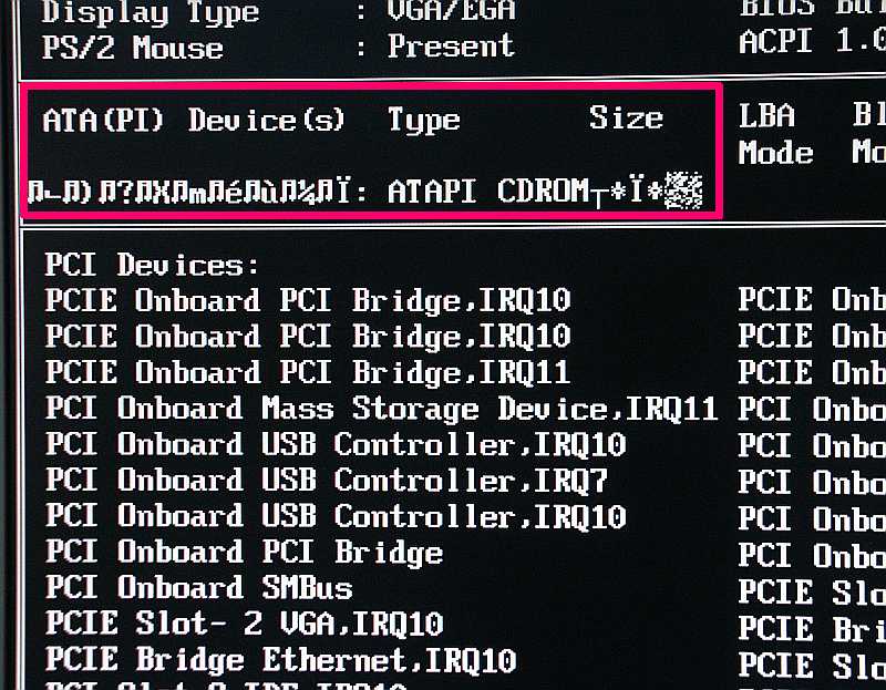

Ich habe die Frage schon im MSI-Forum gestelllt, aber dort keine brauchbare Antwort bekommen.
Wenn ich an die IDE-Schnittstelle ein beliebiges Laufwerk anschließe, und diese im AHCI-Modus läuft, ist die entsprechende Zeile in der Zusammenfassung am Ende des Bootvorganges irgendwie "zerschossen". Dieser Fehler tritt bei allen BIOS-Versionen auf. Bei der letzten Beta-Version 1.37 erscheint am Ende sogar nur noch ein schwarzer Bildschirm, und der Rechner bootet nicht weiter.
Hat jemand, der dieses Mainboard besitzt, etwas ähnliches beobachtet, oder ist mein Mainboard tatsächlich defekt?
AHCI ist eigentlich nicht für IDE-Laufwerke gedacht...
Sicher, aber es handelt sich ja auch um keine native IDE-Schnittstelle. Wie es aussieht wird diese PATA-Schnittstelle, mittels eines Konverters, an einer SATA-Schnittstelle der SB750 lediglich emuliert. Darüber hinaus ist sie nicht getrennt steuerbar. Mit anderen Worten, entweder alle Schnittstellen der SB750 laufen im AHCI-Modus, oder gar keine.
