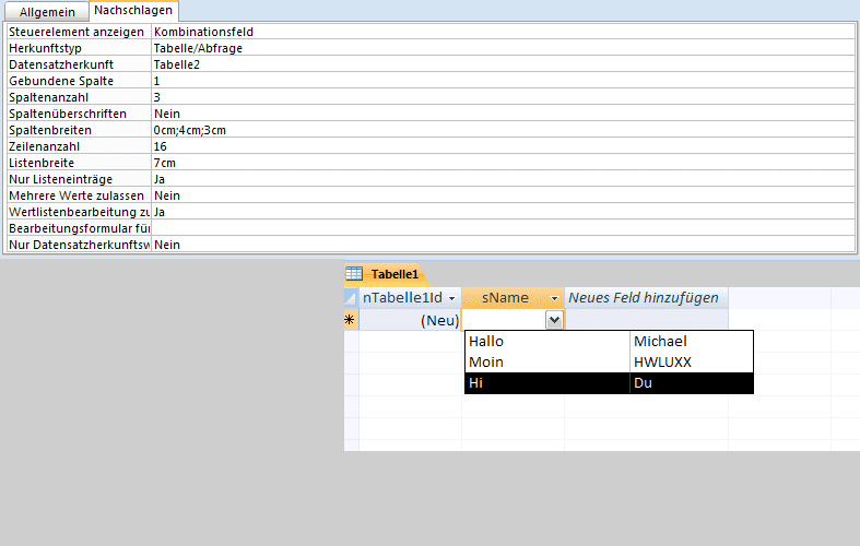

attachment.php
Spaltenanzahl auf 3 setzen
Sapltenbreiten auf 0cm;?cm;?cm; setzen, dann wird die Nummer ausgeblendet
und bei Listenbreite die gesamte Breite angeben

Habe nun doch wieder ein Problem.
Wenn ich auf das Auswahlfeld gehe, zeigt er mir auch zwei Werte an (Vor- und Nachname). Aber ich den entsprechenden Wert auswähle, wird nur noch Nachname angezeigt...
Wie kann ich das ändern? :)

Is zwar schon ne Weile her, aber...hast du die gebundene Spalte vielleicht auf den Nachnamen geändert? Dann zeigt er nach Auswahl auch nur den Wert der gebundenen Spalte an ;)
Hmm...
Habe gerade Urlaub, kann es deswegen nicht direkt nachschauen/nachvollziehen.
Aber ich glaube, dass ich das, was Du meinst, ausversehen gemacht habe.
Habe in dem Auswahlfeld ja Nachname und Vorname. Wenn dieses ausgewählt wurde, dann wird in eine anderen Abfrage nach dem Budget gesucht - mithilfe des Nachnames. Ist das der Fehler, den Du meinst? :D
Wenn ja, wie kann ich den beheben? :)
