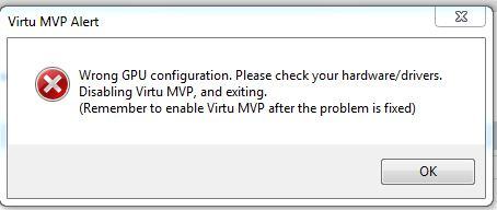

Wenn ich nun im Bios auf D-Mode umstelle, bekomme ich von Virtu ne Fehlermeldeung: Wrong GPU Configuration bla bla bla

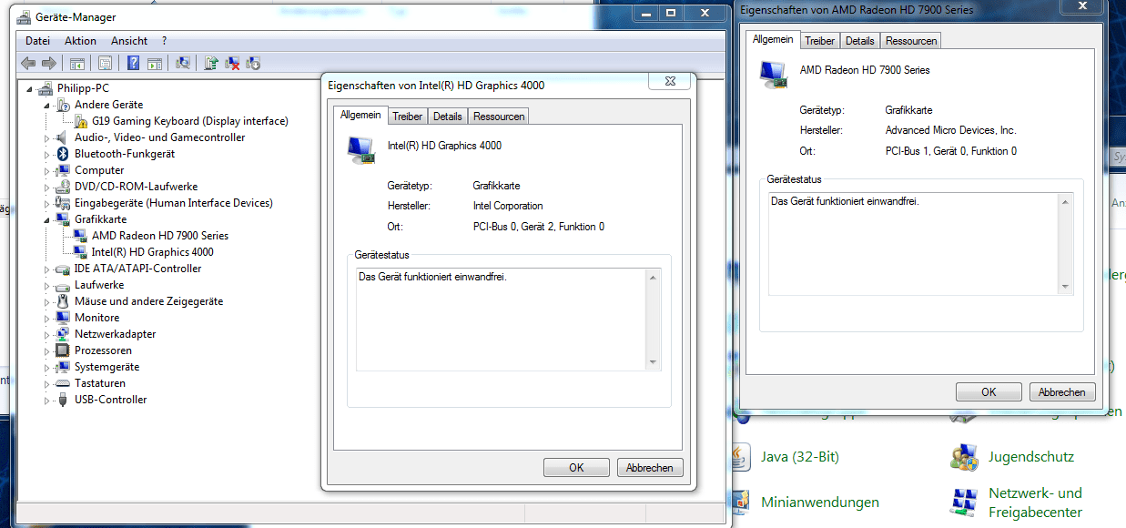

Im Gerätemanager sind beide als die HD Graphics 4000 und die Radeon HD 7950 richtig installiert.

1. Ausganslage. Beider Treiber sind installiert:

3. Dann installiere ich Virtu MVP. Während der Installation scheint alles in Ordnung zu sein erst nach dem Neustart kommt folgende Meldung:
