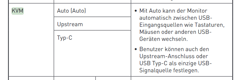

Mal noch eine andere Frage. Wenn ich zwischen den Eingängen wechsel (HDMI nach DP) werden doch auch die zugeordneten UPSTREAM USB Anschlüsse ebenfalls gewechselt, oder ?
Das wäre m.E. eine Fehlfunktion. Dieses Verhalten soll explizit durch den KVM ausgelöst werden, nicht durch einen simplen Eingangswechsel.
Das denke ich nicht. Es gibt keine individuelle Zuordnung Input Source zu USB Anschluss. Es gehört immer ein Upstream fest zu einem Eingang. Somit muss ja immer der
zugehörige USB Port aktiv sein. IM KVM Menu kann ich doch auswählen ob (AUTO) das wie ich beschrieben funktionieren soll, oder abweichend ein fester Upstream eingestellt wird, aber nur der USB-C Port, meine ich. (wie Elbastron beschrieben). Dazu wüsste ich gerne mal die Meinung eines Users des Monitors , das Manual sowie der Support gibt darüber keine klare Aussage.
