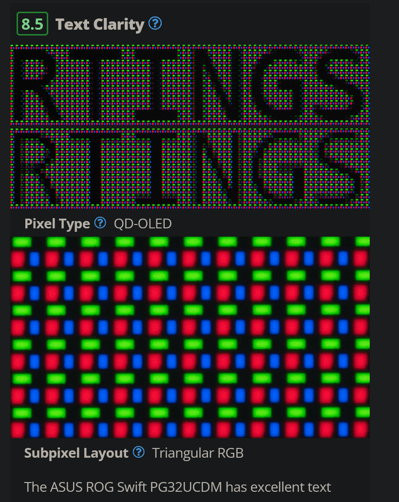

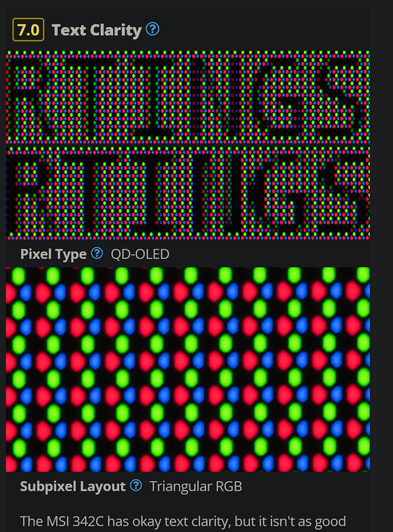

Die 175hz des 2024er 341CQPDE deuten auf ein 2022er Gen 1 Samsunng Display QD-OLED Panel hin mit der alten schlechteren Sub Pixel Struktur
und der 341CQPX dürfte dann das verbesserte 2023er Gen 2 QD-OLED Panel haben mit der verbeserten Sub Pixel Struktur wie hier zu sehen beim 27" MSI mit Samsung Display QD-OLED Panel :

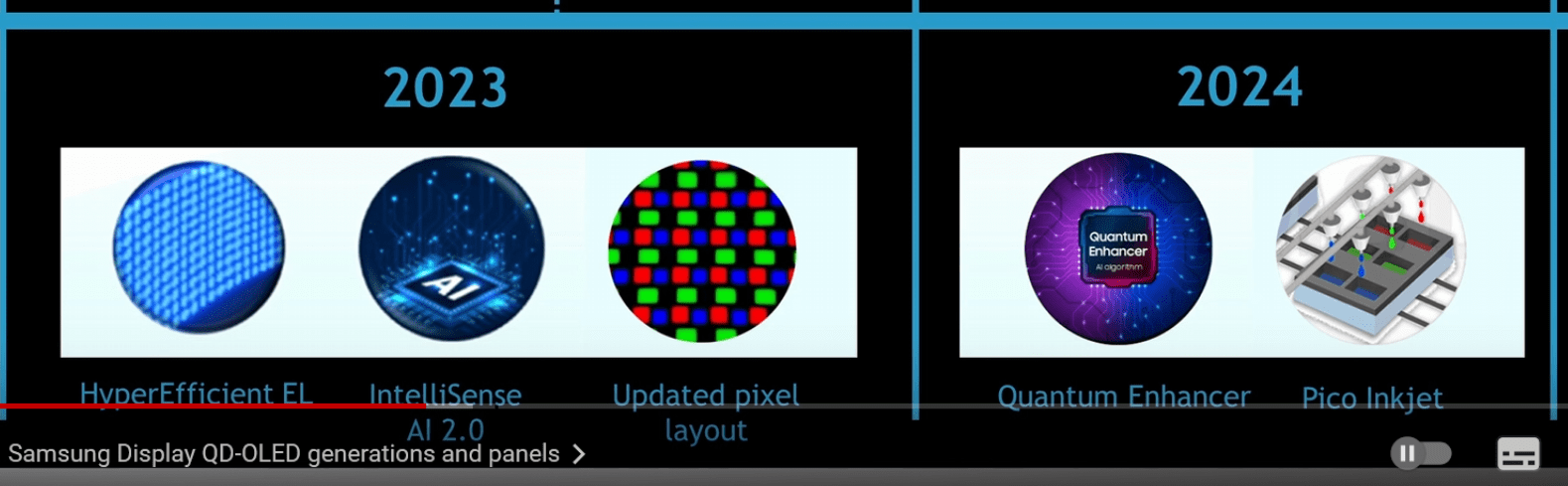

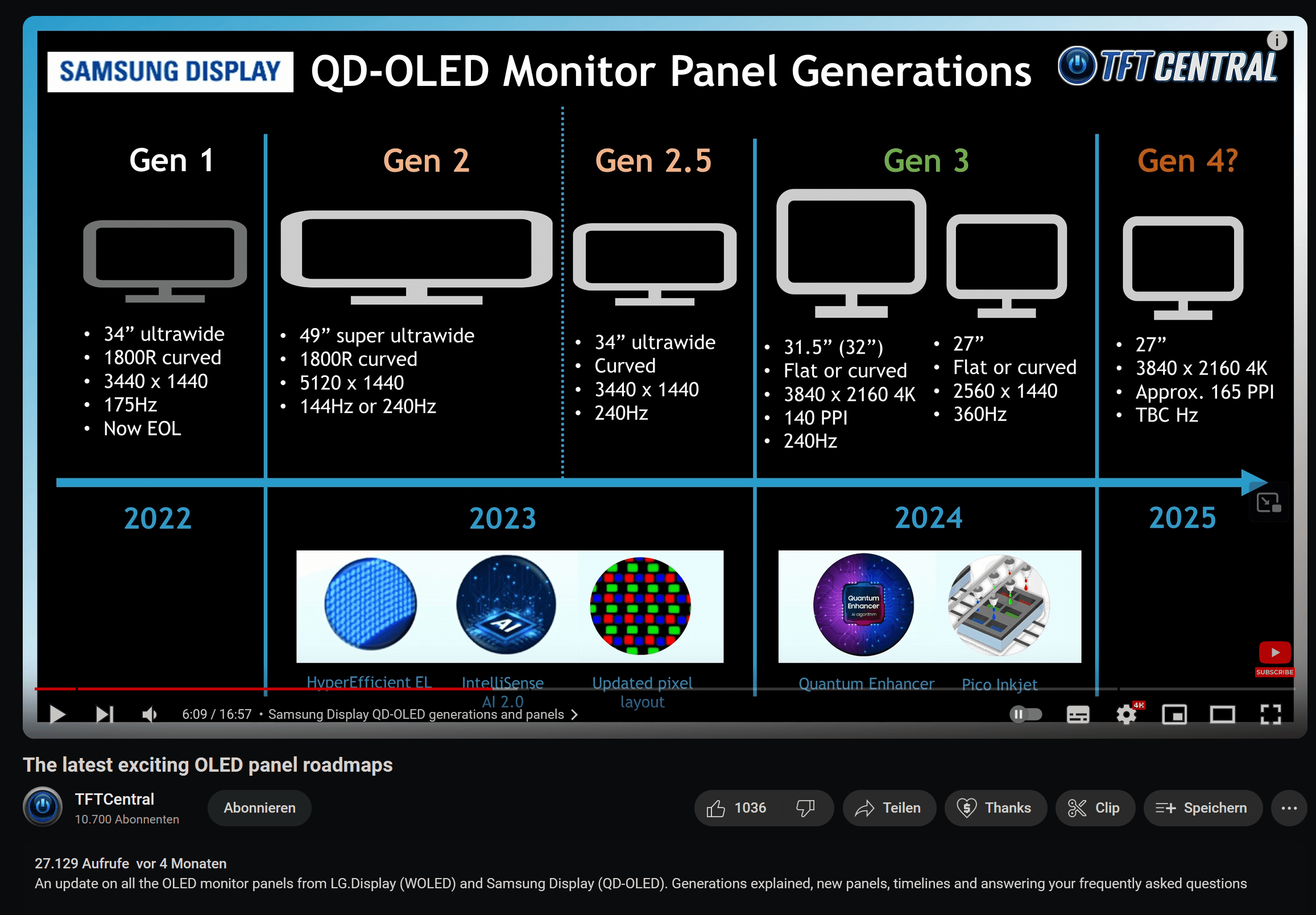

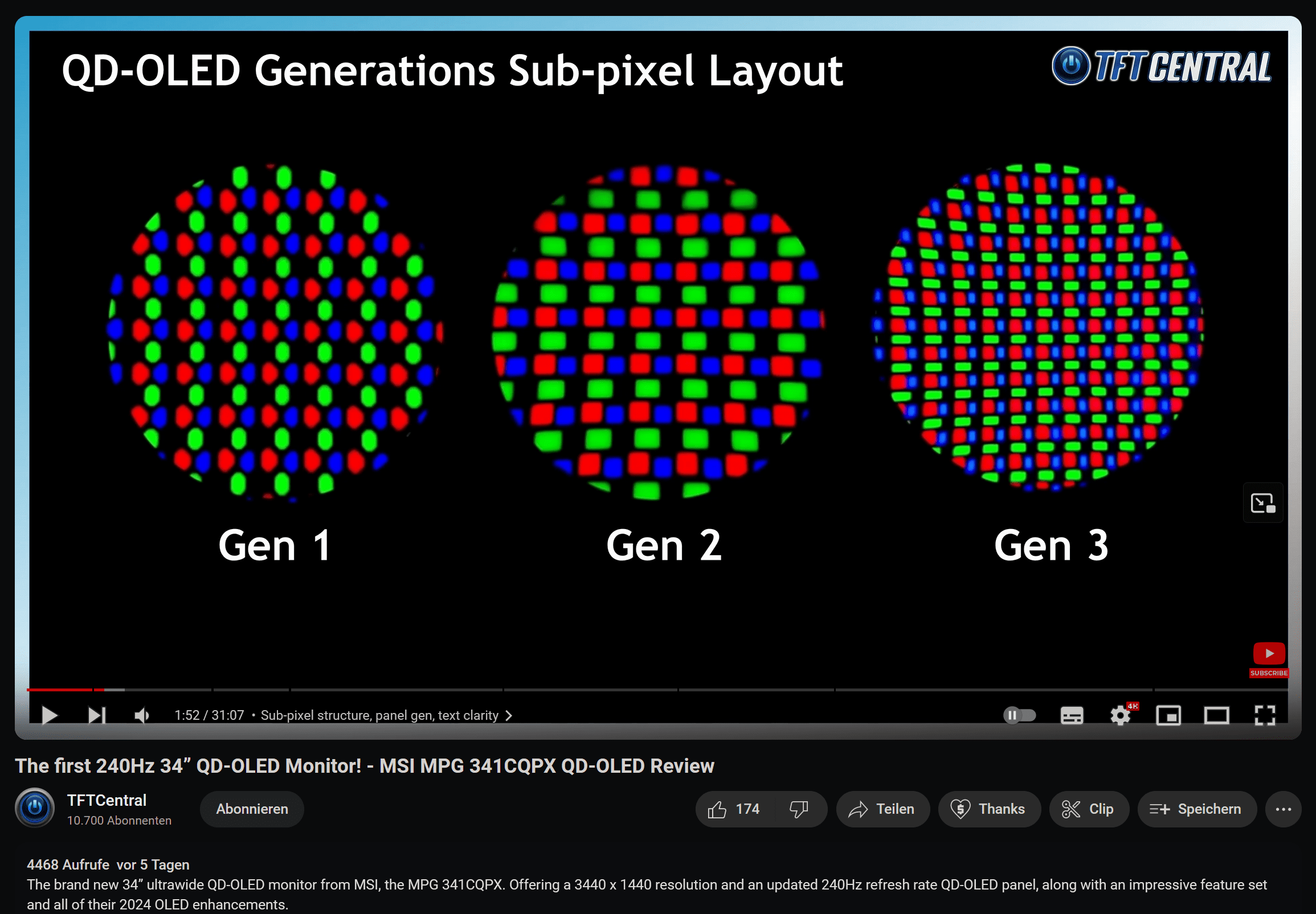

Leider bekommen alle 34" QD-OLEDs nich das neue 2024er Gen 3 Panel was nochmal verbessert wurde wie hier zu sehen :
sondern bekommen entweder das alte 2022er Gen 1 oder das 2023er Gen 2 Panel ( zu erkennen am Sub Pixel Layout bzw an den Hz ) während das 2024er Gen 3 Panel nur in die 27" und 32" QD-OLEDs kommen.

2023 wars ja ähnlich ... da bekamm auch erst nur der 49" das Gen 2 Panel während die 34" weiterhin auf Gen 1 blieben aber im laufe von 2023 kamm dann ja wohl noch Gen 2 auch zu den 34" laut TFTCentral
wobei alle 2023er 34" die RTINGs getestet hat noch auf der 2022er Gen 1 basierten soweit ich grad noch weiss
Und 2024 bekommen die 34er nun also weiterhin nur die Reste ab und dürfen nicht aufs 2024er Gen 3 Panel ... so richtig ershliest sich mir der Grund aber nich warum sie diesen Weg gehen
Für mich persönlich isses egal da mich die kleinen Geräte nich mehr interessieren aber dennoch find ich es sehr seltsam was Samsung Diplay da bei den 34er macht seit 2023
während halt die anderen Größen die verbesserten Gen 3 Panels bekommen.

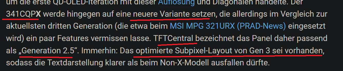

Also hier berichtet PRAD Folgendes:
"Der 341CQPX werde hingegen auf eine neuere Variante setzen, die allerdings im Vergleich zur aktuellsten dritten Generation (die etwa beim MSI MPG 321URX (PRAD-News) eingesetzt wird) ein paar Features vermissen lasse. TFTCentral bezeichnet das Panel daher passend als „Generation 2.5“. Immerhin: Das optimierte Subpixel-Layout von Gen 3 sei vorhanden, sodass die Textdarstellung klarer als beim Non-X-Modell ausfallen dürfte."
Das klingt dann doch wieder vielversprechender :unsure:

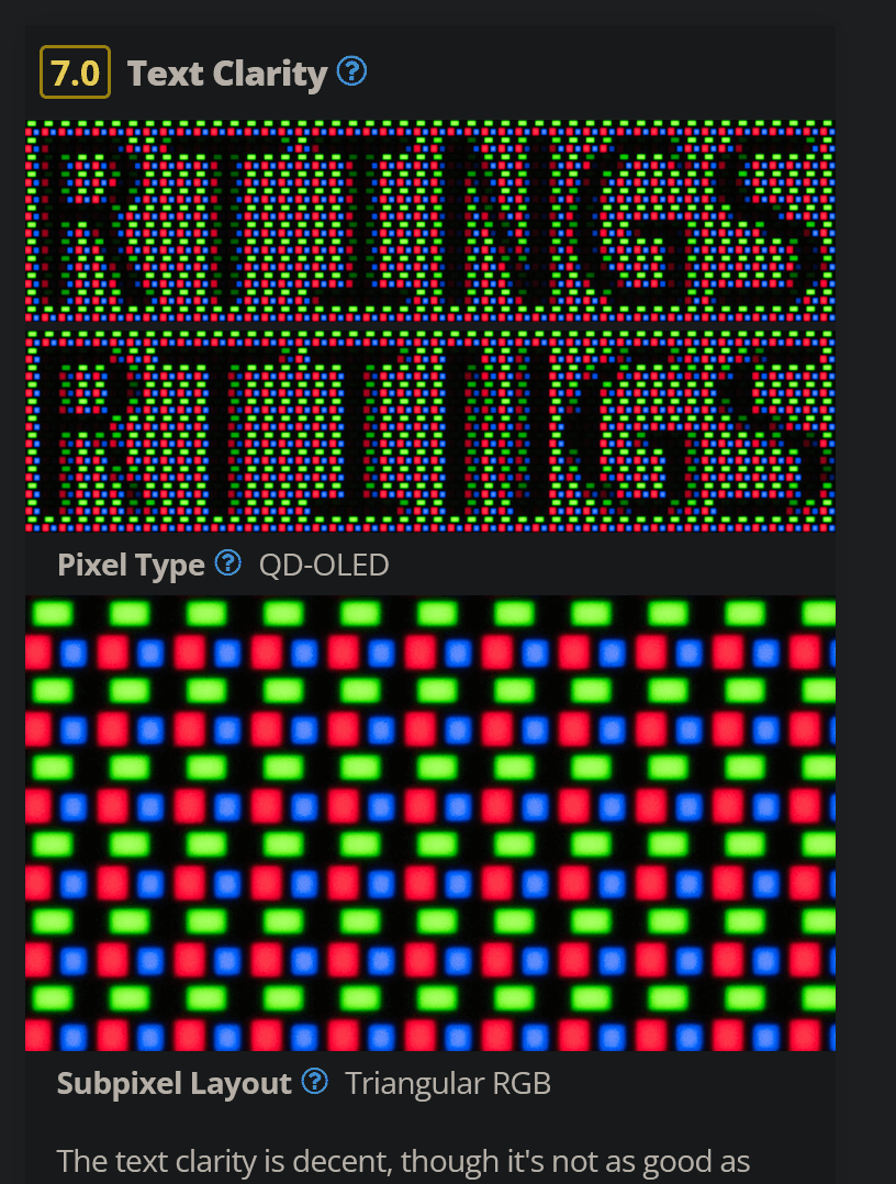

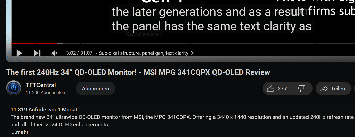

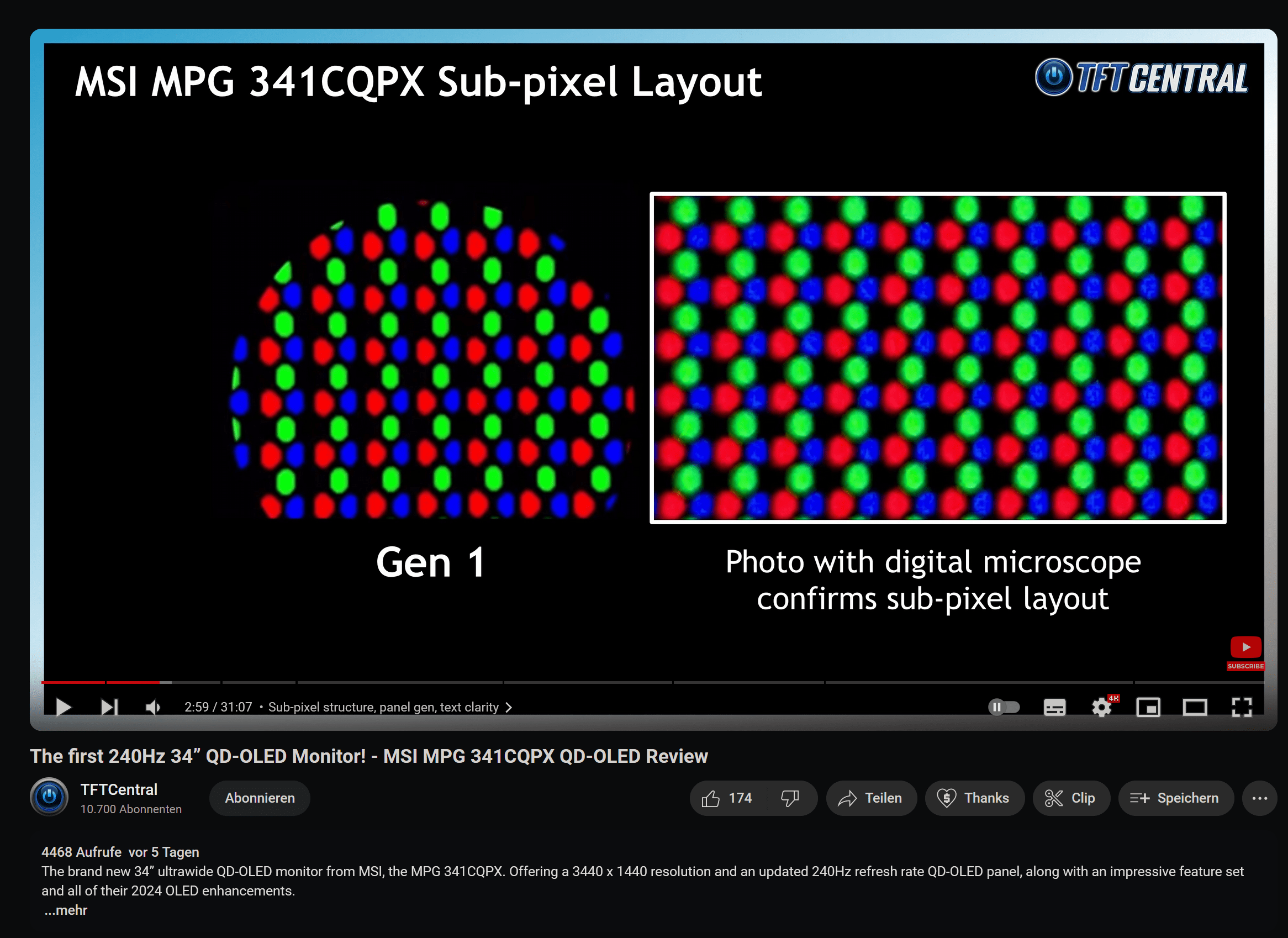

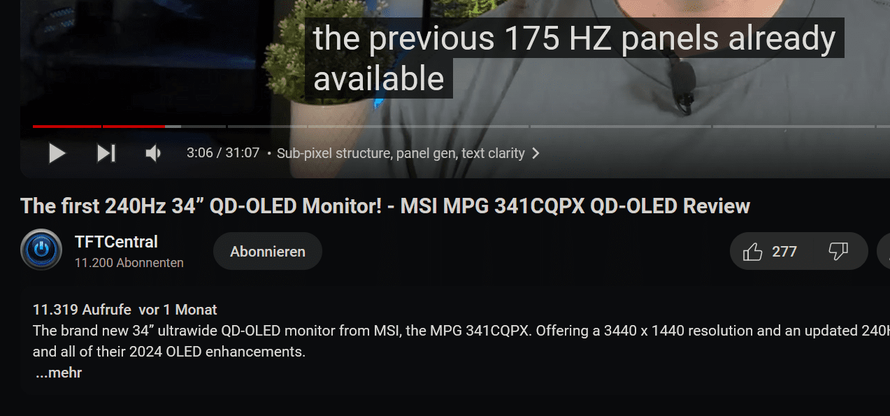

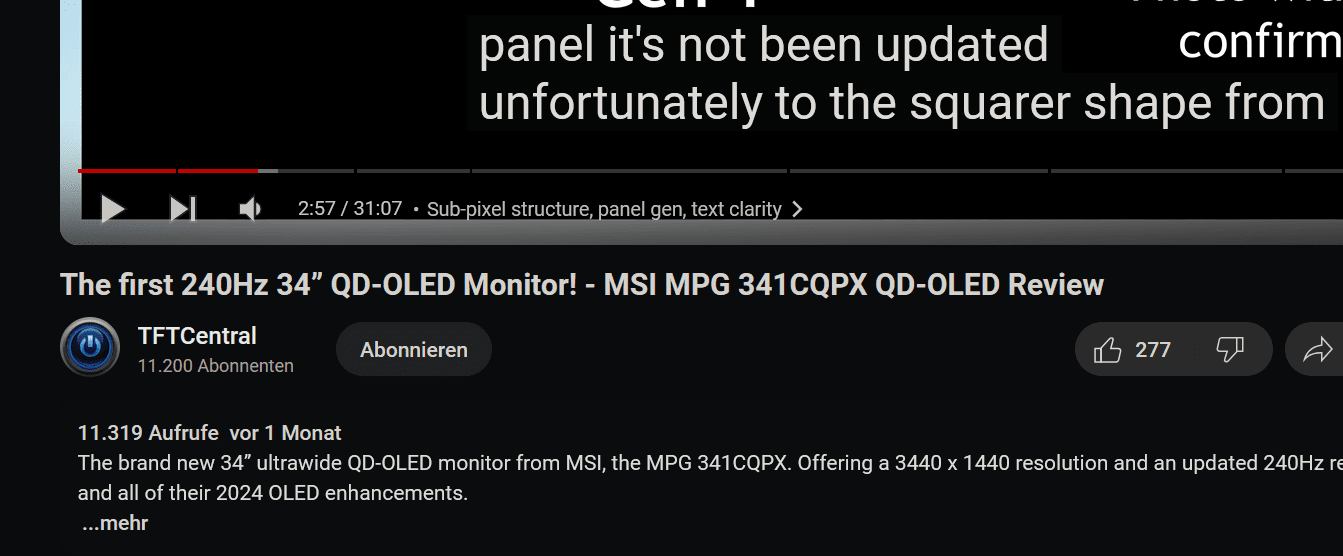

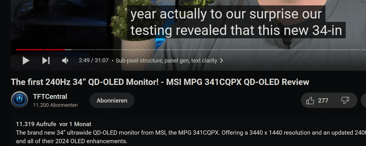

Und der 2024er MSI 341CQPX hat zumindest schon nur ein 2022er Gen 1 Panel und TFTCentral und Prad wiedersprechen sich da irgendwie .. TFT Central zeigt im Review das er ein Gen 1 Panel hat
und Prad labert was davon das TFTCentral sagt das er ein Gen 2,5 Panel haben soll aber auf Prad geb ich seit 2020 eh nix mehr
Prad beruft sich da wohl noch auf den Stand vor dem TFTCentral Review und is da nich up to date

@Stagefire
Nur um noch einmal sicher zu gehen, der aktuelle 341CQPX hat noch immer das veraltete Gen1?
Laut TFT Central Ja wie schon mehrmals gezeigt
