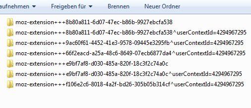

ab und zu habe ich auch mal den inhalt vom ordner: "C:\Users\Administrator\AppData\Roaming\Mozilla\Firefox\Profiles\hzon1p7o.default\storage\default" per batch datei gelöscht
war nie ein problem - der moz ordner von ublock-origin blieb erhalten und der rest war weg (bei geöffneten FF)
mach ich das nun, und starte FF neu, machen sich 3 seiten von anderen addons auf, obwohl es kein update gibt und bei ublock fehlt ein großer teil der filterliste und die experteneinstellungen sind deaktiviert!
ganz toll wenn von ublock- kein backup hat!
danach habe mir den ordner mal angeschaut und sehe, dort sind auf einmal 5 neue ordner drin - erkennbar an dem ^user - die 2 ohne ^ ist ublock-o

...weil sich da so nach und nach jede seite die man besucht hat "einnistet" - ähnlich, aber nicht genau so wie cookies...
die einträge sehen etwas anders aus - zb. wenn du auf youtube warst ist dann ein neuer ordner da der sich so nennt: {https+++www.youtube.com} oder
{https+++www.winboard.org}
es war ja auch bis zu dem FF update 66.0 kein problem die sachen zu löschen - nun ist da aber irgendwie der wurm drin

Hm, ja ich sehe es. Weshalb denkst du denn, dass es ein Bug ist? Wenn die Extensions (unter Anderem) dort Daten ablegen, und man diese löscht, dann sind sie nicht mehr verfügbar. Dass die für deine Extensions wichtigen Files vorher nicht gelöscht wurden könnte ja auch ein Fehler gewesen sein.
Wie Dem auch sei: Da die Namen sich ja vermutlich nicht ändern könntest du doch als Workaround in deinem Skript das Löschen genau dieser Unterordner vermeiden, oder Kopien davon erstellen lassen, die dann nach dem Löschen zurückgeschoben werden.
"Wenn die Extensions (unter Anderem) dort Daten ablegen, und man diese löscht, dann sind sie nicht mehr verfügbar."
die addons sind aber gar nicht aktiv! - nur Ublock-O
normalerweise stehen in dem ordner nur aktive oder kurz vorher benutze Addons
...ich mach es ja dann immer mit dem backup von ublock-origin
danach sind aber alle anderen ordner wieder da - seit dem FF 66.0.1/0.2
vielleicht ist es inzwischen so gewollt - von mozilla?!
warten wir mal ab! - vielleicht löst sich das problem demnächst wieder auf!
