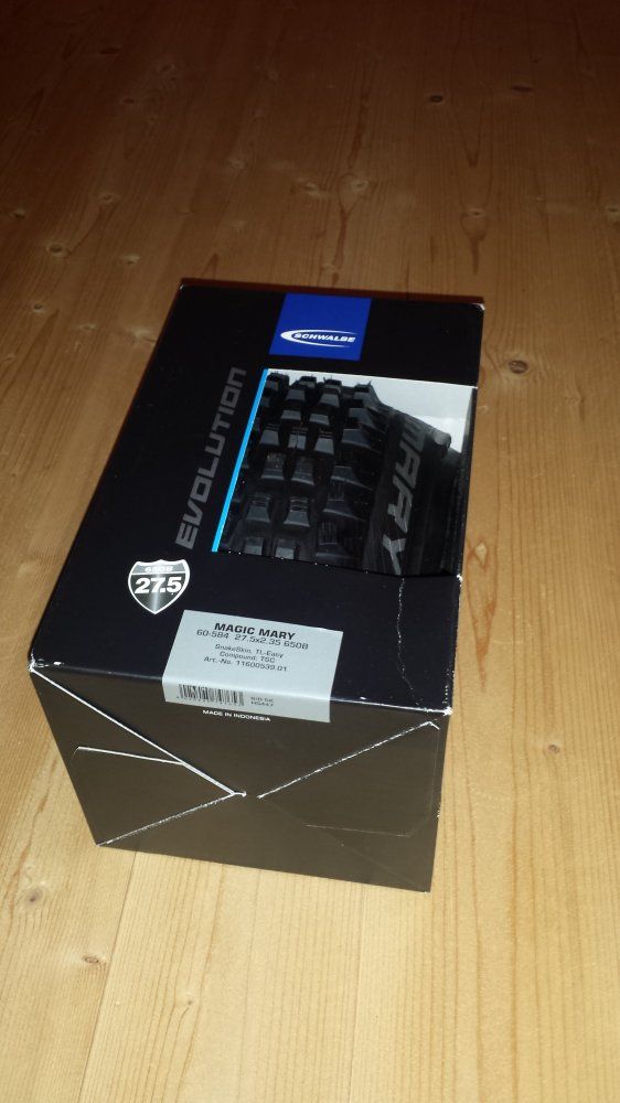

Hat schwalbe das Design geändert
20151217_180233-jpg.445352
Diese Reifen sind die Hölle für Fahrten auf Asphalt und Beton. Dafür immer ein Profil in dem ein halbwegs durchgehender Mittelstrang existiert wie bei dem Smart Sam. Diese grobstolligen Reifen eignen sich für Asphalt nur auf dem Vorderrad.
Schwalbe kommt mir übrigens nie wieder aufs Rennrad - Drahtdurchmesser ist regelmäßig zu klein und damit fast unmöglich aufzuziehen. Am MTB sind sie ideal da verwende ich auch lieber Faltreifen als Starrdrahtreifen.
