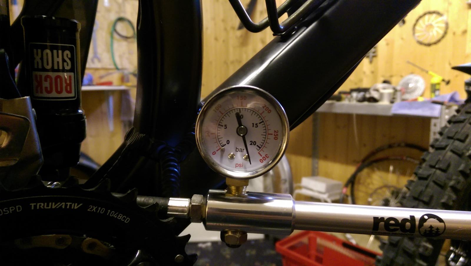

Der Monarch braucht einen hohen Druck, so meine Erfahrungen mit dem RC3 DebonAir als Plus-Variante. Aber unter 300 solltest du schon bleiben. Wieviel wiegst du denn?
Es ist schwer einen passenden Sag zu finden. Irgendwie will der sich nicht mit der Druckerhöhung verändern.
Ich schlage vor, stell nach Vorgabe ein, eventuell etwas mehr Luft als in der Tabelle. Dann fahr mal ne Schlüsselstelle und schau nach dem Ausnutzen des Federweges. Auch das grundsätzliche Fahrverhalten muss passen, der Dämpfer darf nicht zu tief im Federweg stehen.
Du wirst es probieren müssen. Aus meiner Sicht ist der hohe Stand im Federweg genau der Vorteil des Monarch. Nur das Einstellen ist dadurch kniffliger.
Viel Spaß beim Probieren!
Gruß klasse
Hi, wieg 90kg. hab jetzt mal geschaut aber finde nicht wirklich eine psi Vorgabe.
Zu tief heißt in dem Falle zu weit oder? :-) Also die Ausnutzung bis jetzt war OK hatte immer den vollen Federweg genutzt, ohne "Durchzuschlagen" aber das merkt man beim Monarch ja schwer da er sich anfühlt als ob ewig Federweg vorhanden wäre.
Gleiches bei der Pike hier bin ich auch am Testen, bin nun mal auf die Vorgabe gegangen die auf der Pike angebracht ist und hab 110psi rein. Finde aber das Sie so zu hart ist auch nutze ich nicht den kompletten Federweg aus.
Druck und Zugstufe stellen mich auch noch vor ein Problem diese richtig eingestellt zu bekommen. Hab nun mal die Druckstufe fast offen, also 3 klicks nach offen gestellt fand ich jetzt so schon mal nicht so schlecht, Zugstufe muss ich glaub ich auch noch etwas aufmachen.
