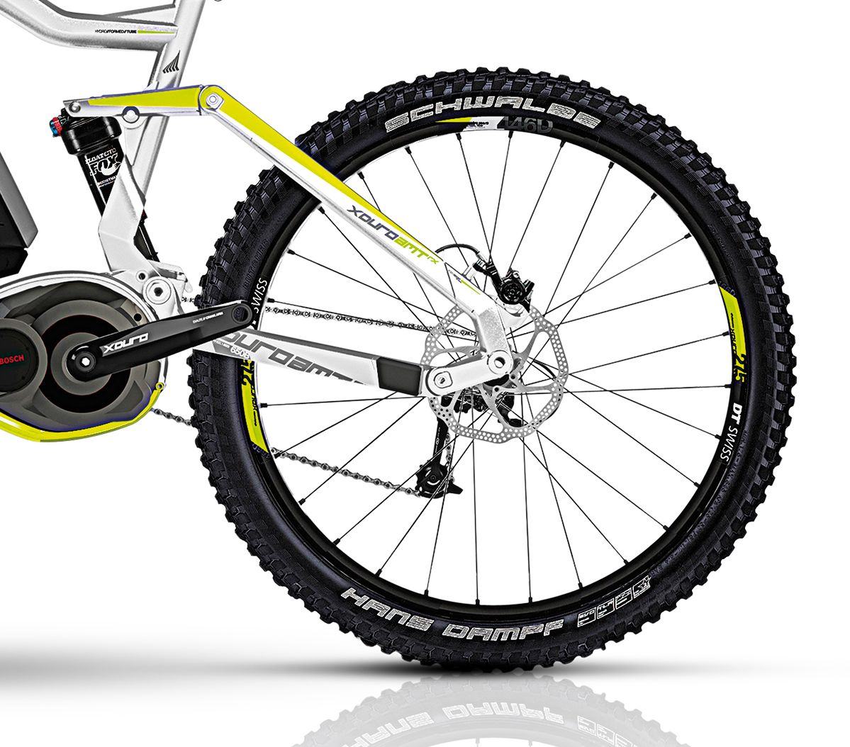

Die zusätzliche Belastung kommt vor allem -grob gesagt- durch die größere EBL, also den größeren Hebel und die dadurch entstehende Scherwirkung. Ob eine Belastung jetzt unter 67 oder 68° auf den Rahmen wirkt, ist dem ziemlich egal. Abgesehen davon hätte ich bei deinem Gewicht und deiner schätzungsweise nicht extremen Fahrweise absolut keine Bedenken. der Rahmen muss ja sonst auch Menschen mit 50% mehr Masse aushalten. ;)
Eigentlich hast du ja recht mit der Fahrweise.
Freigegeben ist das Bike bis 120 kg. Ich glaube aber das ist Gesamtgewicht. Also Bike + Fahrer mit Ausrüstung. Es bleiben kann eigentlich noch 99kg übrig für mich mit Ausrüstung.
Der haibike Mitarbeiter meinte aber es wäre auch Winkelabhängig.
