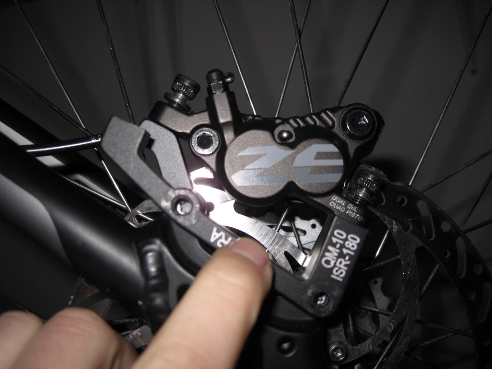

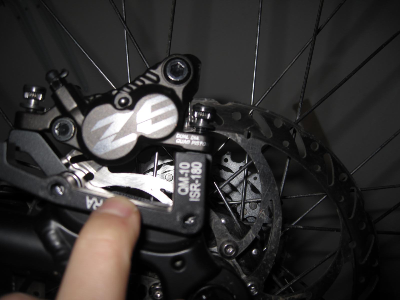

heute der neue Adapter von Shimano für die Zee gekommen für hinten. Irgendwie hatte ich das Gefühlt mit dem Magura Adapter passt nicht. Aber eigentlich sind ja alle genormt oder sollten gleich sein. War zumindest meine Info..
So nun das coole dachte mir schon der sieht aber bisserl anders aus als der Magura, aber vielleicht teusche ich mich ja.
Dann schnell runter und umgebaut, und was stelle ich fest die Adapter formen sind unterschiedlich, mit dem Shimano liegt der Sattel ganz anders als mit dem Magura... Werd mir für vorn jetzt auch noch nen Shimano holen.
Wusstet Ihr das schon??

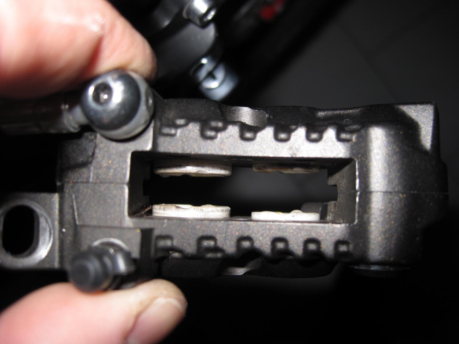

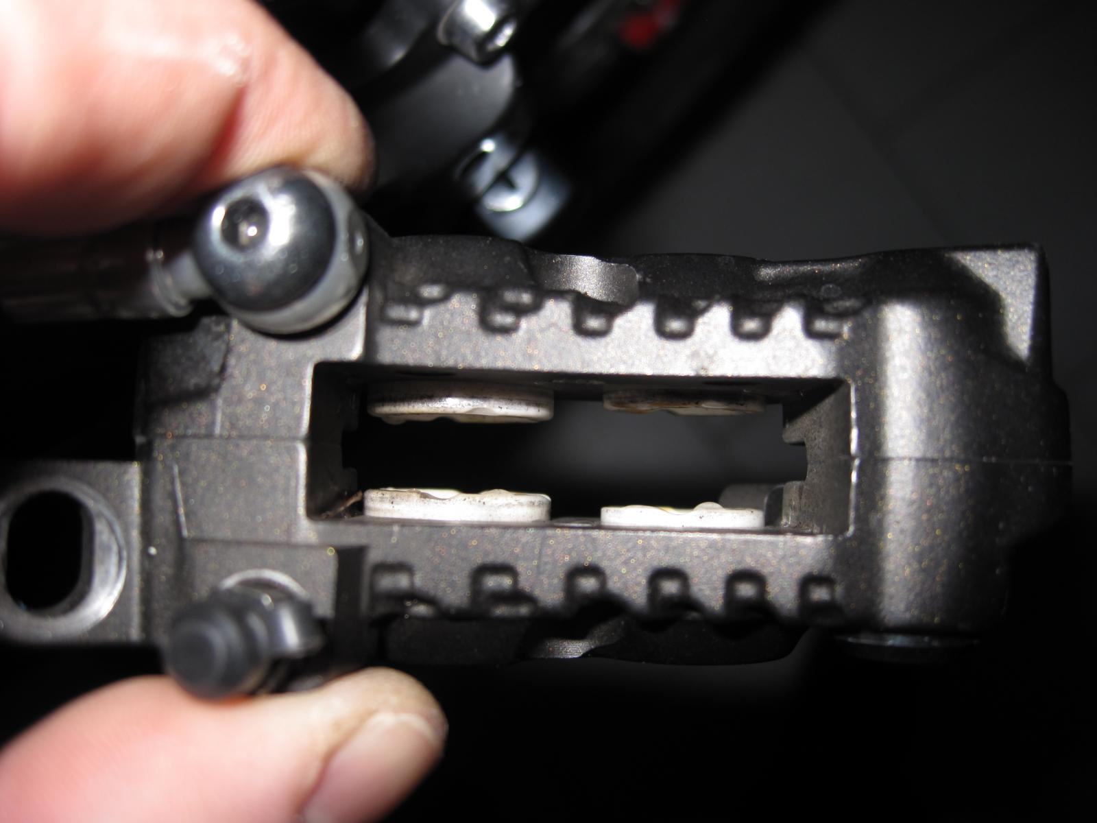

Und is das bei der Zee normal das die hinteren bzw. größeren Kolben immer etwas weiter rausstehen als die kleinen?

Ich nutze auch die originalen Shimanoadapter. Genau aus diesem Grund. Es sind eben doch nicht alle gleich.

Ich sehe da keine keine Probleme mit den Adaptern. Die Form der Addapter der jeweiligen Hersteller unterscheidet sich optisch schon seit jeher. Wenn du mit dem Magura Adapter ein Schleifen der Bremszange an der Scheibe hast, kann es vieleicht an der größeren Bremszang der Zee liegen. Bei den kleineren 2 Kolben Bremszangen kann man durch das Sortiment der Hersteller nach belieben variieren. Das habe ich z.B. an einer Magura Louise Bremse mit Shimano PM/IS Adapter(Upgrade 160mm auf 180mm) schon erfolgreich ohne Probleme praktiziert.

Nein, das ist nicht normal.
Waren die Kolben so nachdem du die Beläge raus gmacht hast? Der rechts oben ist viel zu weit drinnen.
Jup so waren die, hab sie dann mal zurück gedrückt und mobilisiert, aber genau der gleiche effekt die größeren kommen schneller als die kleinen. Muss mir das mal an der VR Bremse ansehen.
