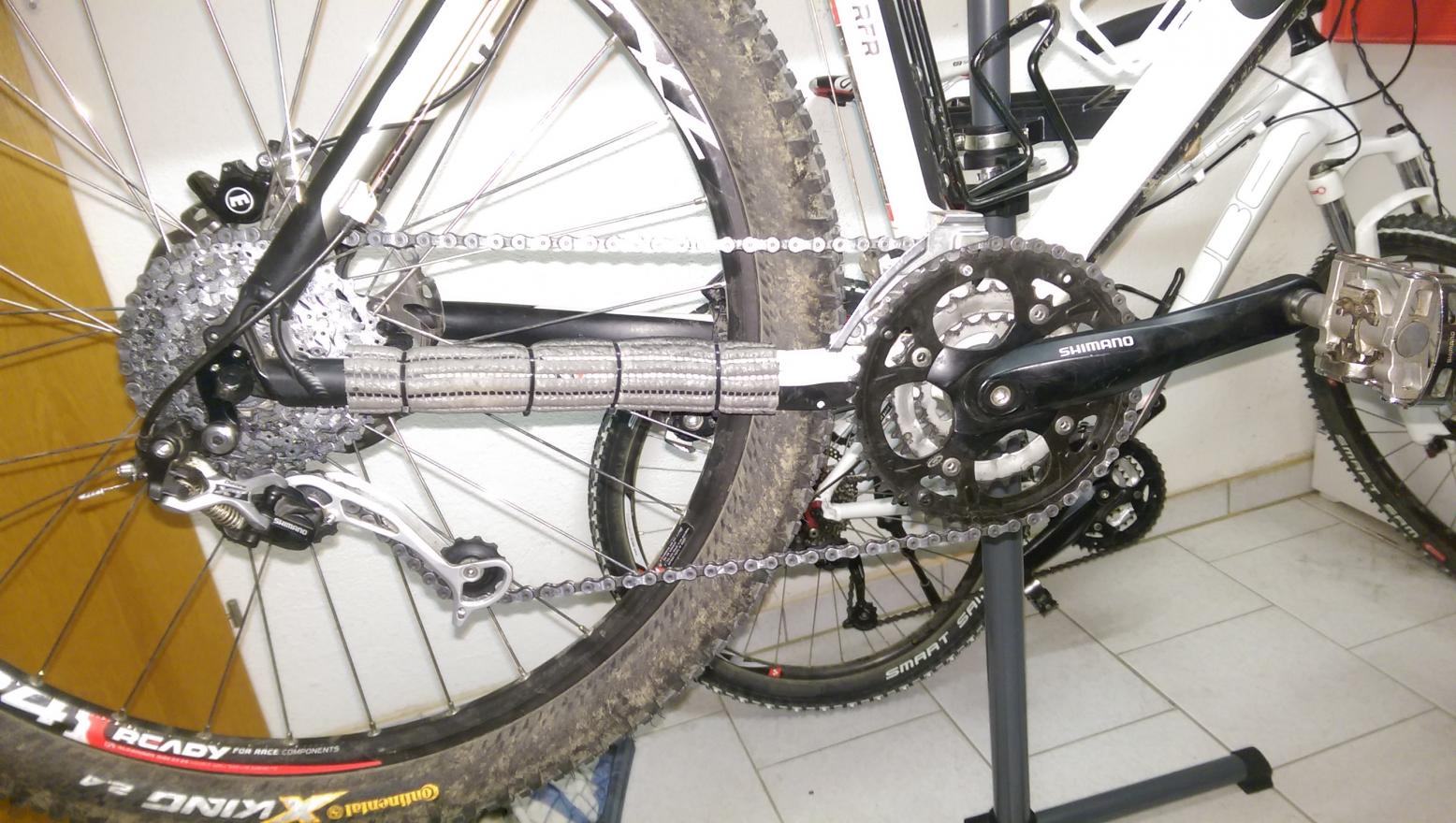

Hey Leute, hab da mal ein neues kleines Problem :d
hab meine alte Hg-50 Kassette 11-32 gegen eine XT M-770 mit 11-34 getauscht jeweils 9 fach. Schaltung is ein Deore XT M-772, müsste der lange sein denn mit dem kurzen hätte die alte Kombi ja nicht funktionieren dürfen. Die Kette hab ich nun mal um zwei Glieder erweitert, nun is aber das Problem, das auf dem 2-3 Blatt das größte zweit/dritt größte Ritzel nicht sauber läuft, da die Ketten am untersten Schaltröllchen zu schräg herein kommt. Nach dem es ja am Schaltwerk nicht liegen dürfte, wird es die Kettenlänge sein, oder? Vordere Blätter sind kleinstes 22 größtest 44.
Mal ein Bild anbei:
PS: Hab ihr das auch das die Kasette auf dem Freilauf also in Endposition in der Vertikalen minimales Spiel hat?
