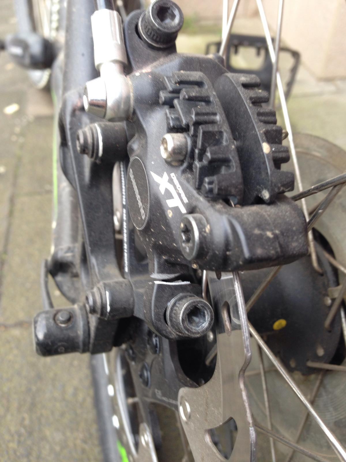

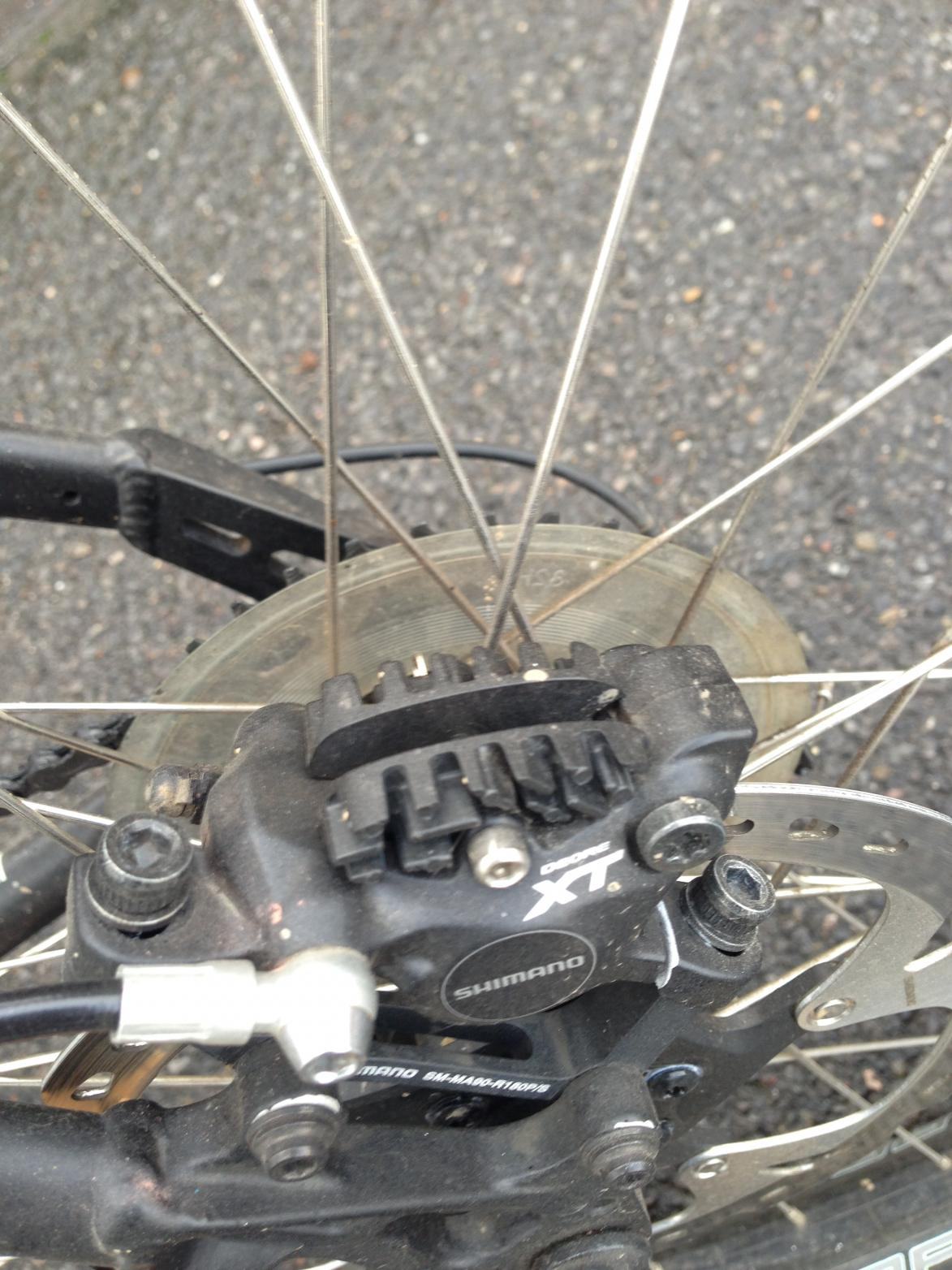

ist euch sowas schon mal passiert? oO
Bist du mit gezogener Bremse gedropt?
Das kann mal passieren bei so was. Ansonsten Materialfehler!
MfG Jaimewolf
Ne, war auf dem weg zum Bäcker, hab kurz gebremst und danach hat's angefangen zu schleifen, angehalten und geguckt und da war's dann kaputt
Geht gleich zur Post und zurück zu bike-components
Die Bremse ist keine 7 Monate alt
Gesendet vom Rechteck ohne Tasten :d
Wahrscheinlich ist diese komische Plastikscheibe daran Schuld, das konnte sich die Bremse nichtmehr mit ansehen und wollte davon laufen. Dabei ist dann halt der Sattel gebrochen, weil er verschraubt war :d

Einem Freund ist sowas ähnliches passiert im sind Schrauben für die Scheibe aus der nabe gerissen.
Es fehlt ja nichts, nirgendwo eine Schraube lose gewesen bis aus die vordere am Sattel die wohl durchs Schleifen minimal lose war
Hat mich selber seeeehr gewundert weil das Rad nie gequält wurde, sieht eig nur Wald und Straße
Mehr als nen Bordstein Hüpfer oder nen Mini Sprung über nen Ast hat es nie gesehen
Bin gespannt was die von Bc sagen werden.

Da wird einem ja ganz anders, zumal ich die gleiche Bremse habe. :eek:
Hast Du Dir die Bruchkanten mal angeschaut, ob man was vllt Ursächliches (Blase im Alu o.ä.) sehen kann?

BC wird das schon tauschen. Auf dem Foto deutet nix auf fremdeinwirkung.
Eine stelle innen im Bruch sah komisch "verfärbt" aus
Hat aber auch alles sauber in einander gepasst
Nichts weg gebrochen oder so
Mit n bisschen Kleber wäre es bestimmt nicht mal auf gefallen ^^
Denke auch werd einfach ne neue bekommen
Wie fest war denn die Schraube angezogen? Wenn du da das Material schon sehr unter Stress gesetzt hast, und dann evtl noch was anderes dazukam, dann kann das schon mal passieren.
Mit nem imbus ganz normal halt ^^
Hoch Kant bis nichts mehr ging und einmal kurz mit der langen Seite nach gezogen
Nichts dramatisches

Ich könnte mir vorstellen, dass eine Schraube locker war (hast du ja festgestellt ) und dadurch der Sattel beim bremsen ins schwingen geraten ist und dadurch der Bruch zustande kam.
Mit locker meinte ich nicht das ich sie mit der Hand drehen konnte^^
Nur eben nicht mehr "bomben" fest
Naja werd Montag/ Dienstag ja hören was Sache ist und werde dann mal berichten
In der Antwort auf meine Email stand aber sofort das dies wohl nur sehr sehr selten geschieht und wenn sie im Haus nichts machen können die Bremse direkt weiter zu shimano geht
