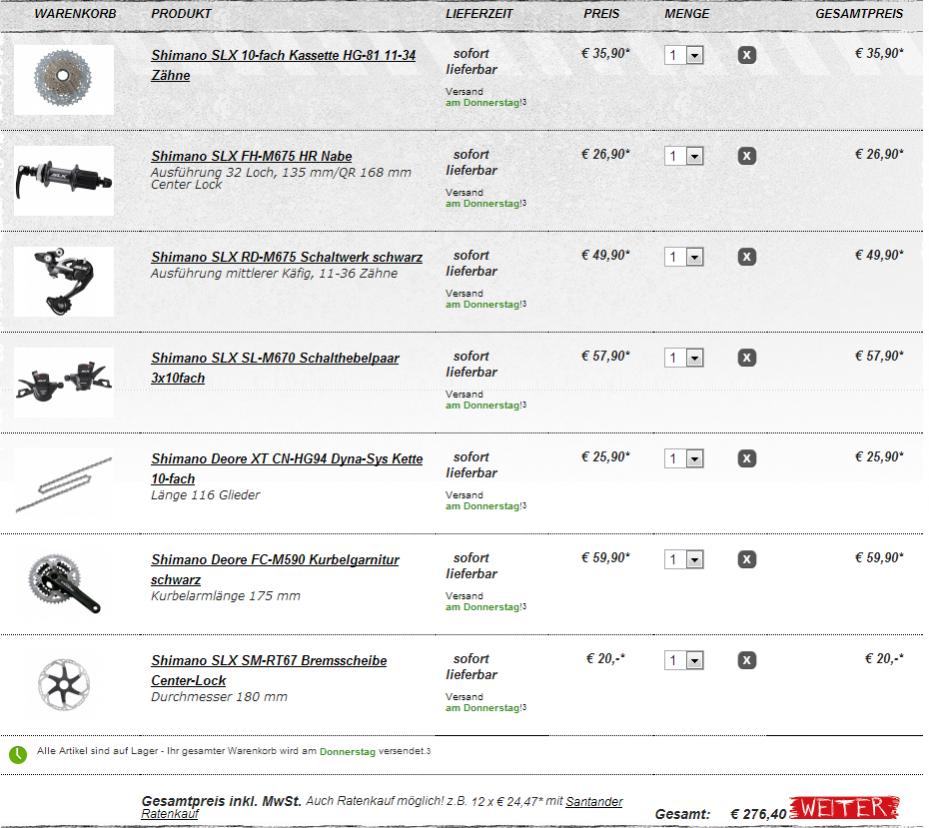

wenndann die FC-590, die 522 hat ja noch Octalink ;) aber ja, die hab ich momentan auch dran, bis auf das Achsproblem hält die einwandfrei :)

Hab mal ne frage, geht die kombo so klar? Umwerfer wird ein SLX FD-M660-10
jop :) oder, um's mit alf's worten zu sagen: null problemo :bigok:
Check mal, ob der mittlere Käfig ausreicht, um die Dreifach-Kurbel zu bedienen.

Wie mache ich das denn? hab jetzt ne Altus mit langem käfig, der ist mir persönlich aber zu weit auf dem boden tlw, darum wollt ich den mittleren (Ich bin noch am lernen über die materie ;) )
Du suchst die Kapazität des betreffenden Schaltwerks raus. Dann gibts du die Abstufung der Kurbel in den Ritzelrechner ein und lässt dir die erforderliche Kapazität anzeigen. Oder nimmst die entsprechende Formel.

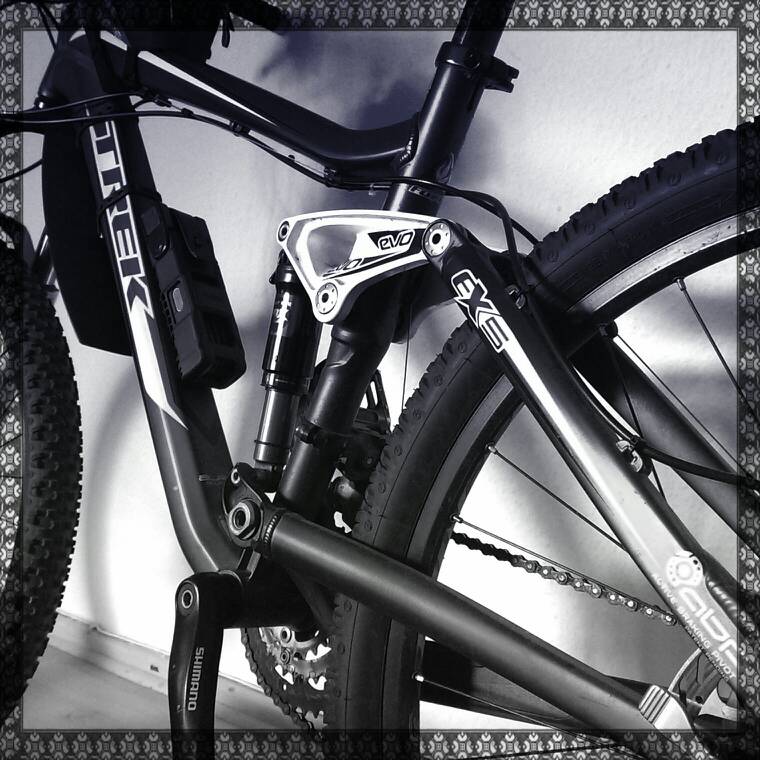

Langeweile gehabt...
