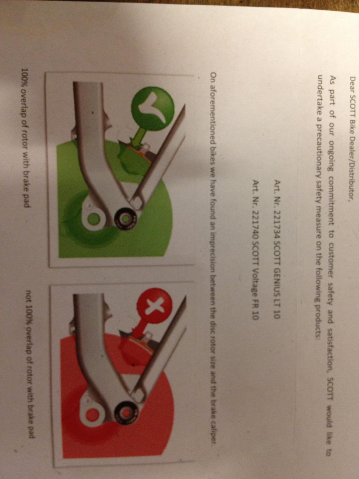

Leute mit Genuis LT 10 oder voltage 10 bitte zum Händler aktuelles BJ, eure scheiben der bremse sind zu klein und damit macht ihr euch n grad im bremsbelag

Hat man da einfach einen falschen, also zu großen Adapter verbaut?
Das mit den Adaptern habe ich doch schonmal geschrieben. Falsche Scheiben gibt es nicht, nur Adapter die nicht zu den Scheiben passen.

ich glaube das fr, was meinst du mit adaptern? versteh ich nich sorry, ich kenn jetzt nur die scheibe und den bremsklotz mit belägen, meintest du die adapter wo man festschraubt? um die geht es nicht, egal welche adapter du nimmst es wird sich immer ein grat bilden, da selbst komplett ohne adapter die bremsbeläge ein zwei mm über der scheibe steht, doch es gibt falsche scheiben wenn sie einfach scheise gefertigt sind und im durchmesser zu klein wurden
Wenn die scheiben falsch hergestellt sind dann wäre dies nicht nur bei 2 Scott Bikes der fall und man würde z.b. im IBC darüber Lesen.

lol, du ich bin nich doof un laber n scheiss nur das ich was gsagt hab ich glaub das hier sagt alles, auf meine pm an einen admin wurde nicht reagiert im ibc, und das ibc is nich allwissend, gugs bild an les was draufsteht

Dann wurden Scheiben im metrischen maß auf Bikes verbaut die für zöllige ausgelegt sind.
du hast recht, steht sogar auf der hp -.- mein Gott ist das peinlich ...

Beim FR könnte es sein, dass 200er Scheiben mit 203er Adapter kombiniert wurden. Das Genius müsste aber 185er Scheiben haben. 5 mm Grad (bei 180er Scheibe und 185er Adapter) klingt abenteuerlich. Das kann ich kaum glauben.

wär auch schon gnug wenn die eine beilagscheibe vergessen haben, Avid haben ja solche scheiben immer
wo wir grade beim thema sind, kann man eig. nen 180mm is auf pm adapter mit 2,5mm unterlegscheiben auf 185mm aufpumpen ?

kann ich nich änder nwas du glauben willst ich hab den schrieb von scott ja da bzw in der werkstatt von daher wayne ich weiss was in dem fall sache is weils ja auch noch schön erklärt wurde
