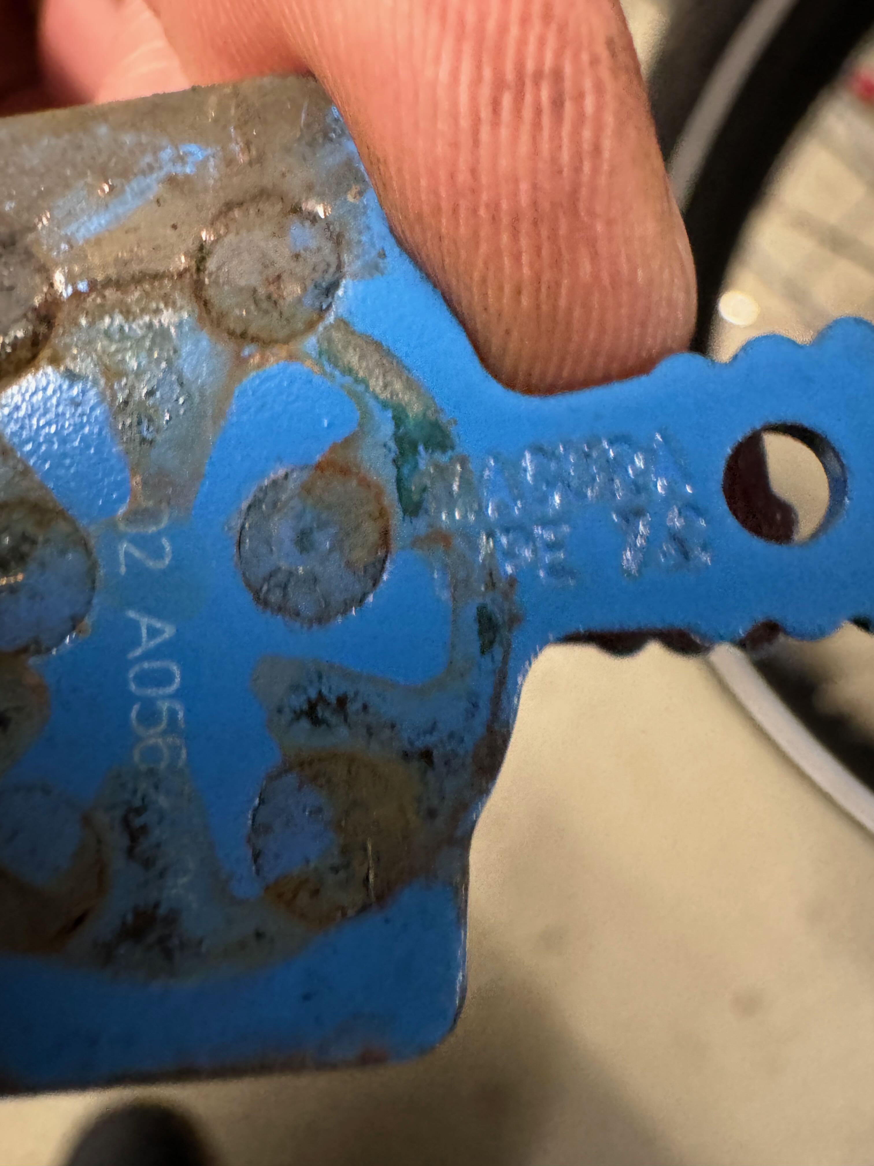

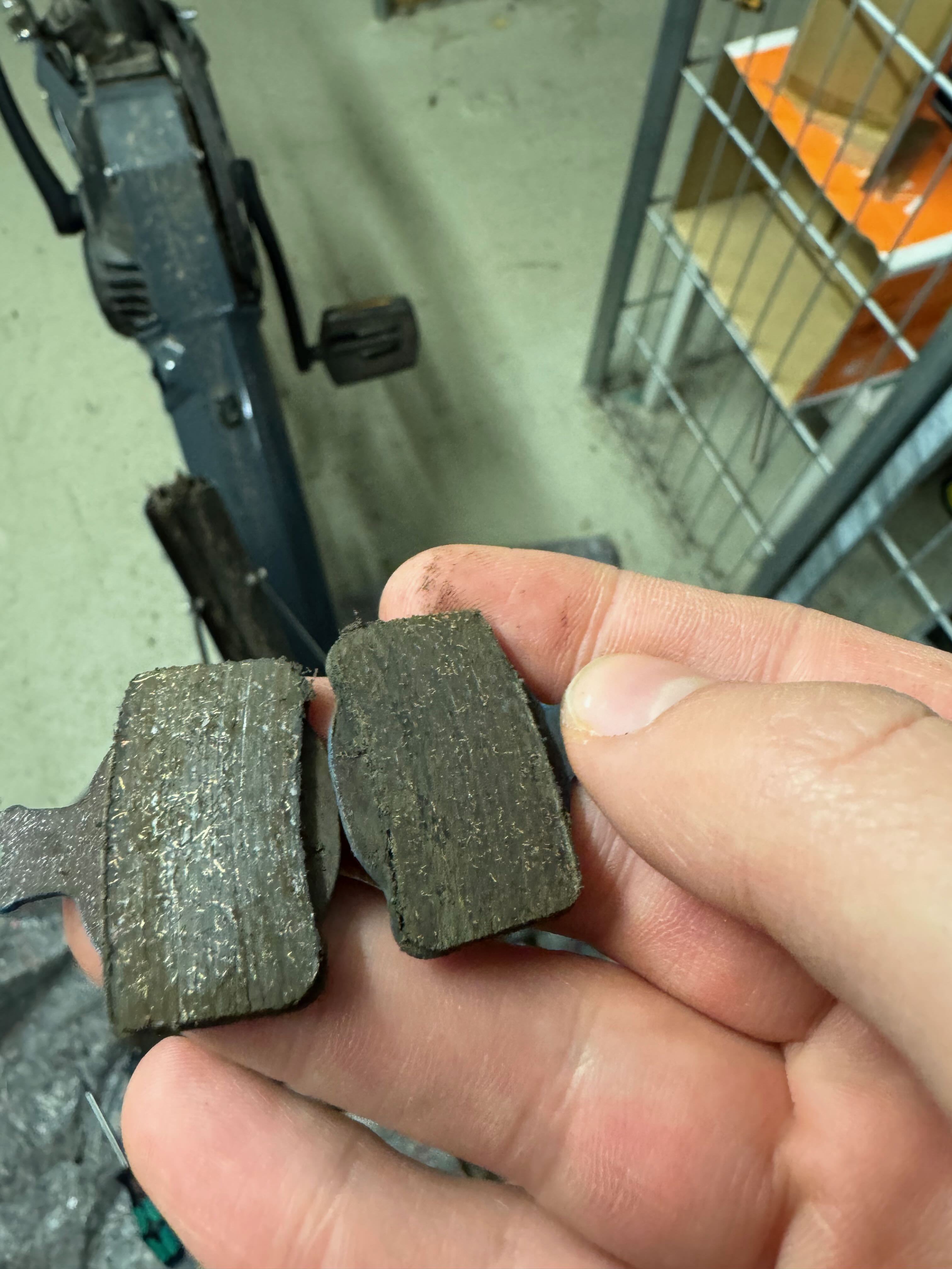

Mein Bike macht seit ein paar Tagen nervige Schleifgeräusche an der Vorderbremse, also hab ich heute mal nachgeschaut:
Also abgefahren sind die Beläge meiner Einschätzung ja nicht (hätte mich auch gewundert, hab gerade mal knapp 1.200km drauf) aber ich fahre halt bei Wind und Wetter jeden Tag wegen Kita Abholung und dementsprechend kriegt das Bike auch was ab. Aber es sieht für mich so aus, als wären da wie so Furchen im Belag, ist das normal? Sollte ich die Tauschen oder noch nen Reinigungsversuch starten? Bremsen tun sie noch gut, aber die Geräusche sind halt ätzend.
PS: Finger sind so fett und stummelig wegen Weitwinkel, mir geht's gut :d
Würd ich auch so machen. Scheibe auf Verzug prüfen und Sattel ausrichten und dann sollte das wieder flutschen.
Man könnte aber auch mal schauen ob die Kolben sauber aus und vor allem wieder einfahren, evtl. hängt einer und dann schleifts.
Danke euch. Ich hab mir vorsorglich neue Beläge bestellt heute inkl. Bremsenreiniger. Wenn das da ist, werde ich alles nochmal Grundreinigen und einen Schleifversuch starten. Die Kolben konnte ich zumindest problemlos zurückdrücken, hatte nicht das Gefühl, dass da was hängt. In Zukunft werde ich die Bremsen auf jeden Fall öfters mal reinigen, die sehen ja echt aus wie Sau :fresse: Von außen sieht man das gar nicht.
Wie erkenne ich das? Ich fahre nur in der Stadt, also irgendwelche Steinschläge oder ähnliches hat es bei mir nie gegeben. Das Problem ist jetzt auch erst aufgetaucht, nachdem dieser Winter so schrecklich Matschig/Nass war, die Salz-Dreck-Suppe hat jetzt wohl ihr übriges getan. Letztes Jahr war der Winter total trocken, da hatte ich gar keine Probleme.
Abbauen und auf ne gerade Platte legen. Glas, Tisch, Hauptsache Plan. Wenn die Scheibe darauf kippelt oder hohl liegt ist sie krumm. Wenn man nen geübten Blick hat kann man auch seitlich drauf schauen und am Rad drehen. Große Schläge erkennt man leicht.
Geht auch nur mit einteiligen Scheiben. Jede Scheibe mit Spider oder Centerlock kann man besser verbaut im Rad prüfen. Einfach mal drehen und gucken ob es eiert...
Habe gestern Abend die Bremsbeläge + Bremsscheiben noch mit Isopropanol gereinigt. Die Scheiben sind in gutem Zustand, konnte keine Unwucht erkennen. Auch die Beläge sind plan abgenutzt. Habe sie nochmal kurz angeschliffen und jetzt sind die Geräusche auch komplett weg. Am Wochenende kommen noch die hinteren dran :-) Es war also wohl wirklich einfach nur ein Problem durch die Verschmutzungen von dem Dreckswetter der letzten Monate.
