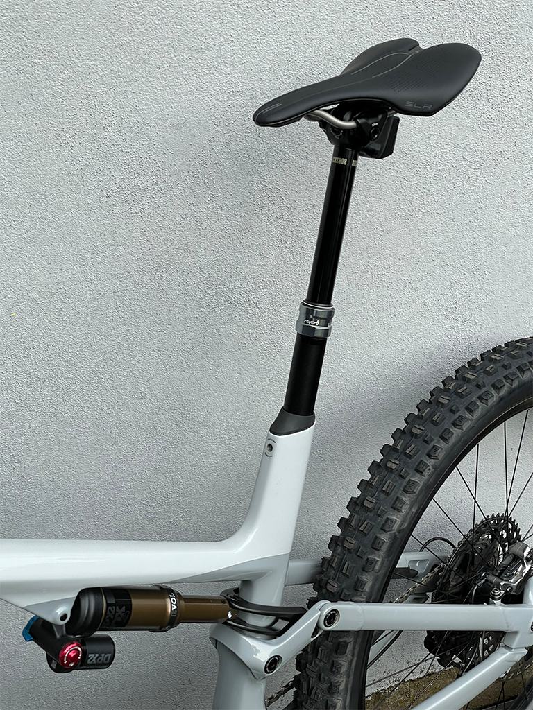

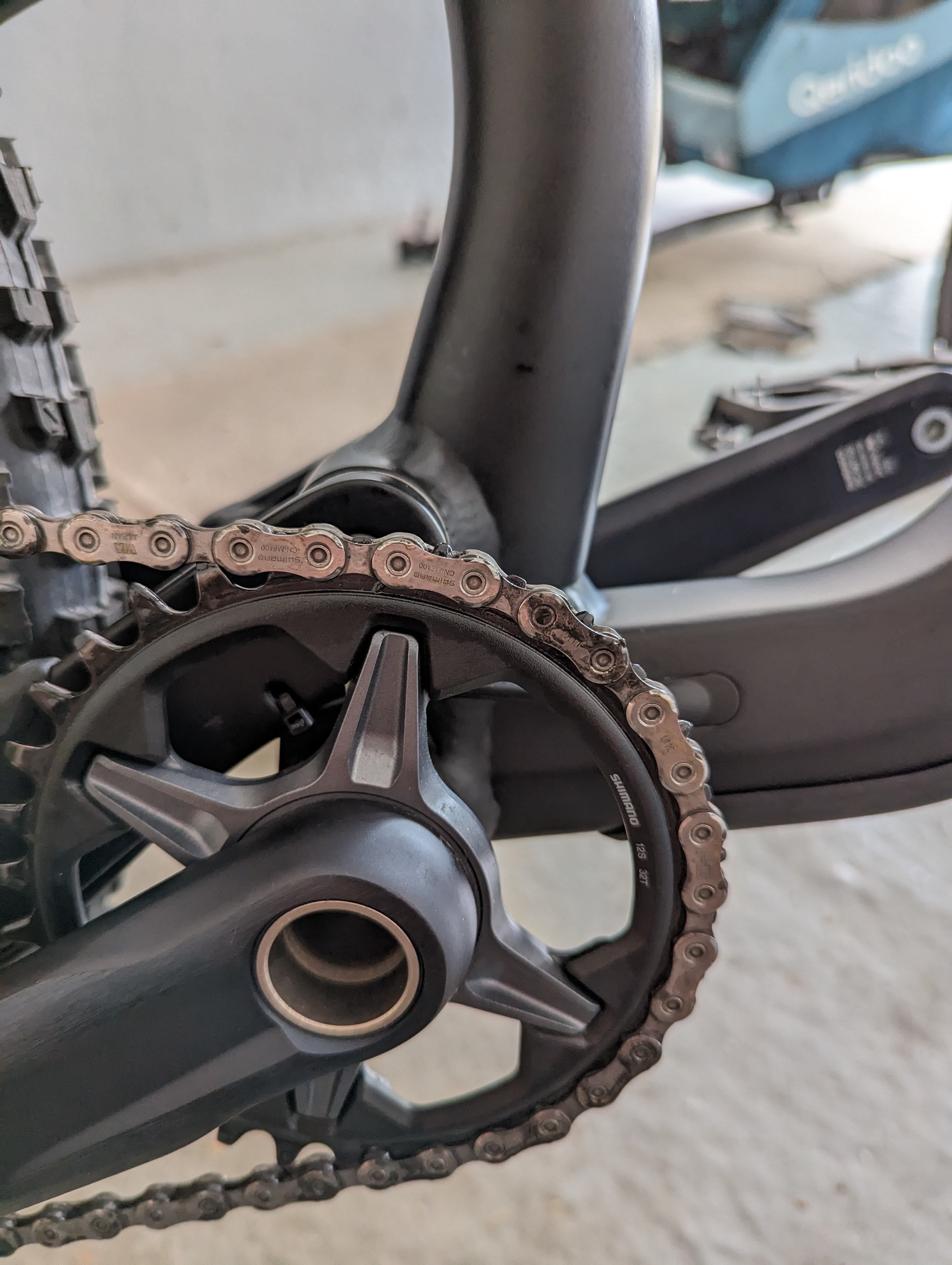

Eben, nach der Ausfahrt im Aachener Wald am Wochenende, Mal die Karre gesäubert und dann das erste Mal Dry Lube drauf gemacht. Mit dem F100 Kettenöl war das ja wirklich nur Sauerei. Hab dann auch den Renthal Fatbar mit 40mm Rise verbaut, den ich heute bekommen habe. 800mm Breite. Das fühlt sich direkt so viel besser an. Ansonsten bin ich echt zufrieden. Mega Bike!
Wenn ich sehe wo die Stütze steht und du nen 40mm Rise brauchst würde ich mal ganz lässig sagen da währe noch ne Rahmengröße höher gegangen.
Das ist XL. Und 30er Rise kommt OEM
Ja und? Schau dir den Stack bei XXL an! Das Mehr gegenüber XL wird im Bereich dessen liegen was du aktuell mit dem 40er Lenker und dem Spacerturm unterm Vorbau auch hast. So wie dein Sitzrohr/Stütze aktuell aussehen hätte das XXL locker her gegeben.
Wüsste nicht dass es das Gerät in XXL gibt.
Kann man dich buchen, wenn man das nächste MTB aussucht? :);)
Das sagt Canyon zum Spectral 125 AL. Ich fühle mich soweit auch wohl auf dem Bike.
Der Spacerturm kommt so ab Werk und der 30er Rise Lenker auch. Ich bin jetzt quasi 1cm höher und 2cm breiter als die Konfiguration ab Werk. Und das merke ich positiv.

Das ist natürlich blöd, aber dann ist es auch das falsche Rad. Wenn du nach 3 Wochen schon solche „Updates“ machen musst, die dann auch scheinbar etwas bringen.
Was Canyon da hat sind Anhaltspunkte und nicht in Stein gemeißelt. Dein Foto zeigt ja das eine Nummer Größer kein Problem ist. Man verschenkt mit der kleinen Rahmengröße immer Radstand und Laufruhe. Die Sattelüberhöhung ist die ja scheinbar schon negativ aufgefallen.
Ich fühle mich wohl auf dem Rad. Ich wollte nur etwas den Lenker höher und auch breiter haben. Kein großer Deal. Wäre auch so klar gekommen, aber das macht es beim normalen pedalieren dann doch angenehmer. Ich hab halt auch einen recht breiten Schulterbau, daher falle ich da denke ich etwas aus dem Raster der normalerweise passenden Ergonomie welche die Hersteller vorsehen.
Der Renthal hat 67€ gekostet. Das sehe ich jetzt nicht als krasses Upgrade an, sondern als Feintuning. Der Sattel war gut doppelt so teuer.
Der Sattel könnte noch ein gutes Stück höher bevor es kritisch wird, der Reach ist ziemlich hoch bei dem Gefährt, daher sieht das denke ich auch wilder aus als es sich fährt.
Wenn sich das Bike komplett unpassend anfühlen würde, hätte ich es zurück geschickt.
Das das kein Fehlkauf ist sollte auch klar sein, wir reden ja hier nicht von M oder L. Mangels XXL wirst du aber nicht erfahren können ob die Größe passender gewesen währe. Du kannst es aber mal im Hinterkopf behalten wenn du dein nächstes Rad (kommt bestimmt) kaufst. Wenn die Sitzrohrlänge noch stimmt kann man ein „zu großes Rad“ leichter kleiner machen als umgekehrt.
Mal sehen was als nächstes kommt. Soweit bin ich aber erstmal mit dem Bike an sich zufrieden.
Sieht bei mir mit dem Sattel aber ähnlich aus ehrlich gesagt. Stack und Reachwerte in XL beim Forbidden und dem Spectral 125 XL sind ziemlich ähnlich. Mit 93er Innenbeinlänge und 1,93m kann ich mir vorstellen, dass das Canyon sich ganz gut fahren wird. Größer müsste es aber auch echt net sein. Das Giant Reign E+ ist z.b. kürzer beim Reach und höher beim Stack. Das ist noch "touriger" :D
Fährt sich auch gut. Sau stabil. Auf jeden Fall nichts aufgefallen, was mich irgendwie am Kauf hadern lässt. Top Teil!
