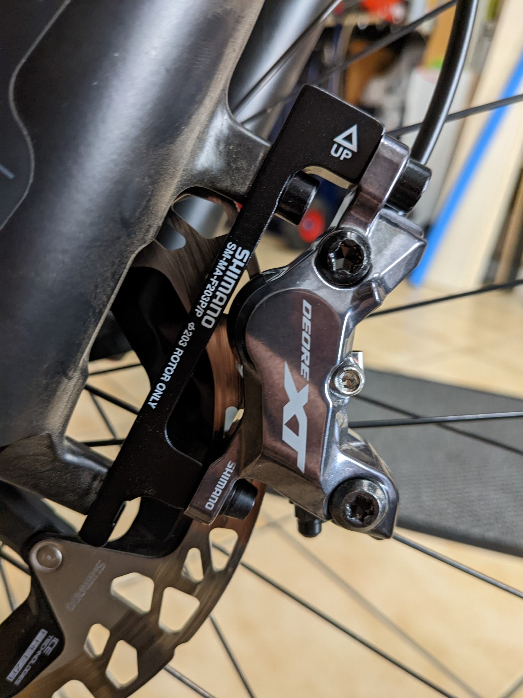

Kann mir wer bei Bremsadaptern helfen?

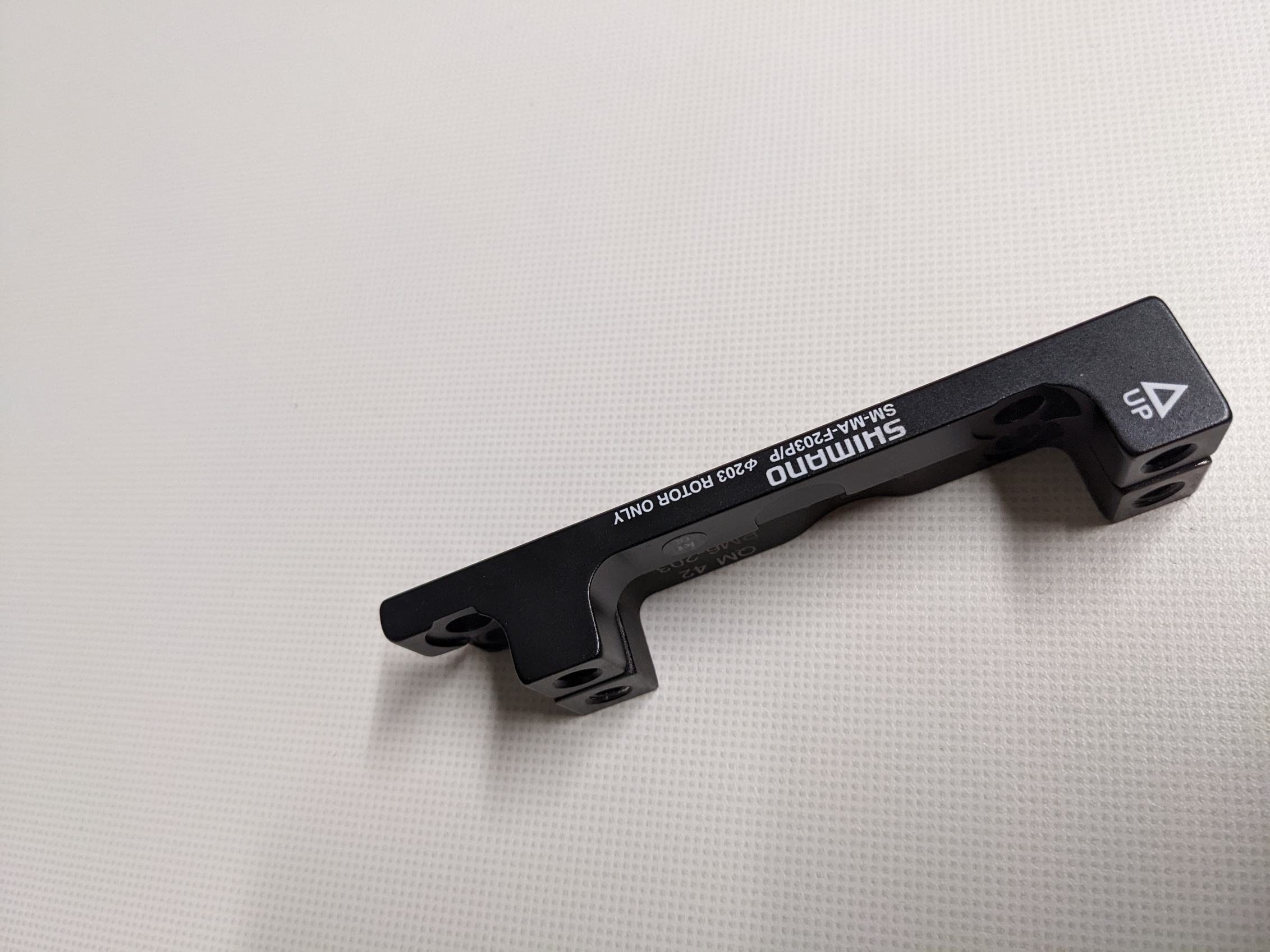

Ich wollte meinen Bremssattel von Magura (MT5) auf Shimano XT umbauen. Vorne war ein Magura PM6 203mm Adapter verbaut. Hat mit dem XT Bremssattel nicht gepasst. Hab ich mir den Shimano PM6 203mm Adapter geholt, weil ich dachte der ist anders aber der ist fast identisch.
Der Bremssattel sitzt damit viel zu weit außen. Bremsbeläge berühren gerade so die Scheibe:

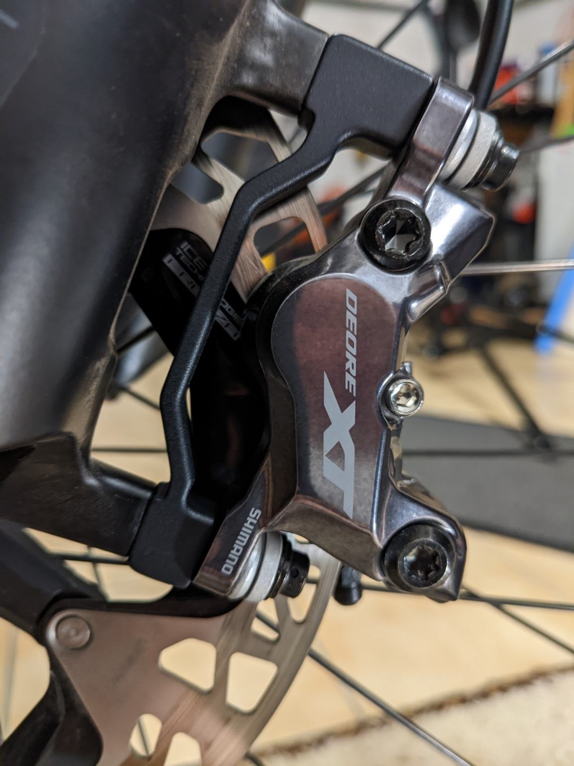

Daraufhin hab ich den 180 auf 203 Adapter, welcher eigentlich für hinten geplant war montiert und der passt:

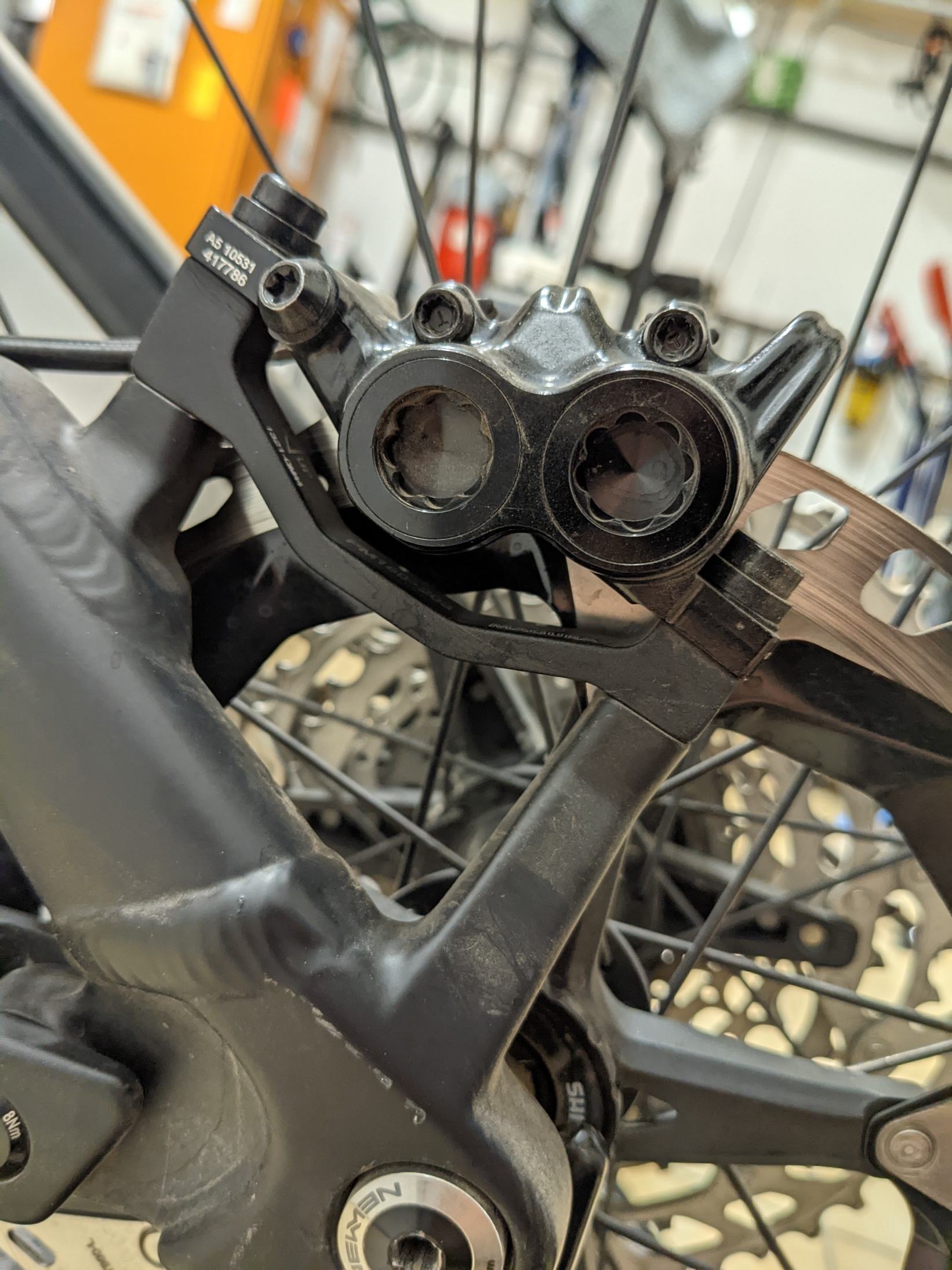

Nur wie finde ich jetzt raus was für einen Adapter ich für hinten brauche?! Noch ist die MT5 mit Magura 180 -> 203 Adapter verbaut:
Brauche ich jetzt
1) Gar keinen Adapter weil der Magura passt?
2) Nochmal einen 180->203 Shimano Adapter (23mm)? *klick*
3) Einen 160-> 203 Shimano Adapter (43mm)? *klick*
(Da ich die Woche noch fahren geh, würde ich gerne drauf verzichten die Adapter vorher umzuschrauben. Das mach ich frühestens am WE.)
Du kannst vorne und hinten die gleiche Variante benutzen, wenn der Rahmen und die Gabel Postmount 180mm sind, wovon auszugehen ist, wenn der unter 2.) aufgeführte gepasst hat. Dein nicht passender Adapter ist 160 auf 203mm.. Damit kannst du vorne ne 223er Scheibe fahren :d Normal müsste der hitnere an der MT5 auch gehen, wenn die Aussparung für den XT Sattel groß genug ist, wovon auszugehen ist. Um sicher zu gehen, kannst du auch die beiden Distanzelemente am Adapter messen. Die sollten relativ ähnlich hoch sein, wenn die Ausbuchtung dann auch noch passt, hau drauf das Teil.
Ach ich habe genau falsch rum gedacht :d

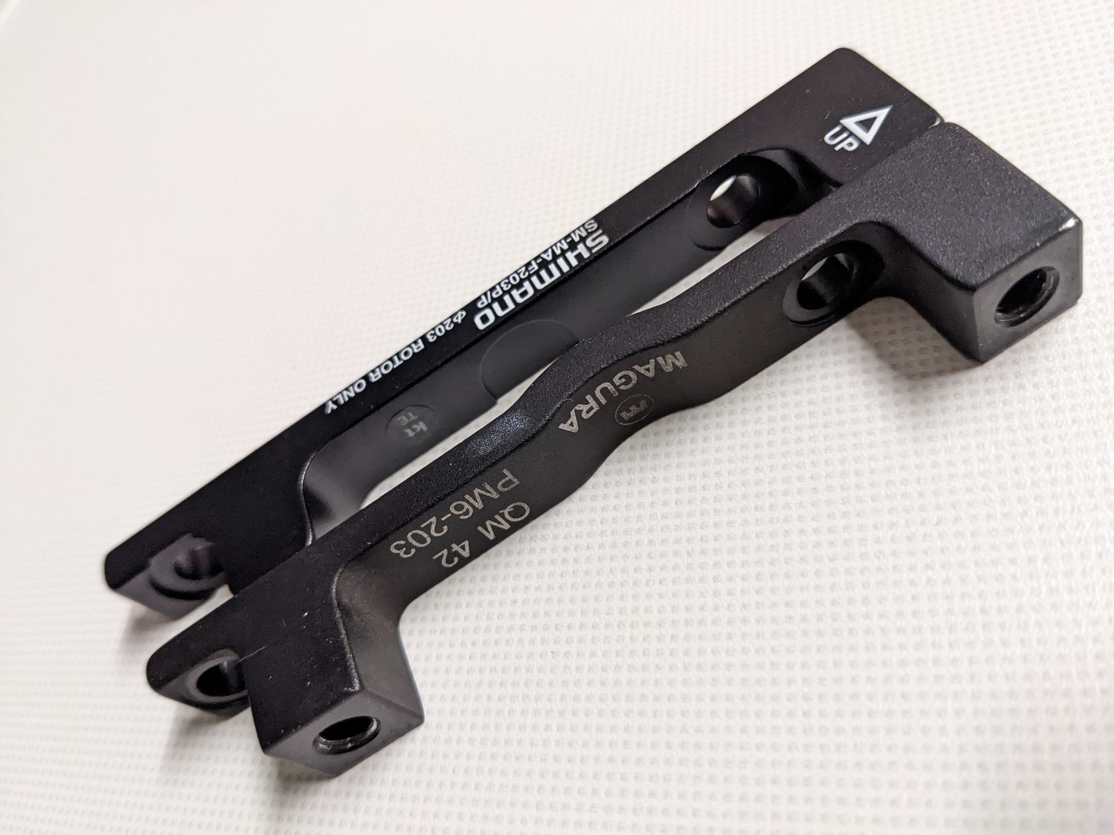

Was ich nur nicht verstehe, wieso braucht man bei Magura für die 203mm Scheiben den PM6 +43mm Adapter (also praktisch von "160 auf 203"), bei Shimano aber nur den +23mm Adapter (also von "180 auf 203")?
--> Wenn sich das Spiel so fortsetzt bräuchte ich hinten ja noch ne Nummer kleiner, also einen +3mm Adapter... ^^
Musst du nicht verstehen, du brauchst bei Magura auch keinen 43mm Adapter von 160 auf 203, wenn der Rahmen nen Postmount 180 hat ;) MEss einfach mal die beiden Erhöhungen, die durch den Adapter kommen und vergleiche mit dem 23mm Adapter von Shimano. Die Bremszangen müssen ja insofern gleich sein, dass bei direkten Anschrauben auf nen genormten Anschraubpunkt wie PM160 oder 6" eine Runde Scheibe bedient werden kann mit den Pads. Der Abstand für ne größere Scheibe ist nicht abhängig von der Bremse, sondern vom genutzten Standard am Rahmenhinterbau oder derGabel.

Was ich nur sagen wollte. Ich hab mit diesen beiden PM6 Adaptern, welche von den Abmessungen genau gleich sind mit dem Shimano Bremssattel den zu großen Abstand aus Bild 1.
Mit der Magura Bremse haben die Adapter aber genau gepasst! (War ja auch von werk so verbaut.)

€dit: Zumindest der Shimano Adapter von jetzt vorne (180-203) und Magura hinten scheinen ziemlich identisch. Abstände zur Scheibe etc. sind gleich. Könnte also passen. ^^
Die Höhe ist gleich, sieht auf dem Bild oben nur etwas verzerrt aus, weil ich wollte das man die Beschriftung sehen kann.
(Der Abstand der Innenlöcher ist ein mm versetzt und die Magura hat noch diese Wölbung in der Mitte, das ist aber egal.)
Ich hatte den XT Bremssattel sowohl auf dem Magura Adapter als auch auf dem Shimano adapter montiert. Beides mal zu großer Abstand.
Aber ist auch egal... Vorne ist ja sowieso erledigt. Hat mich nur gewundert. ^^
Ich werde am WE schaun ob ich die XT hinten dann am 180->203 Adapter montiert bekomme.
