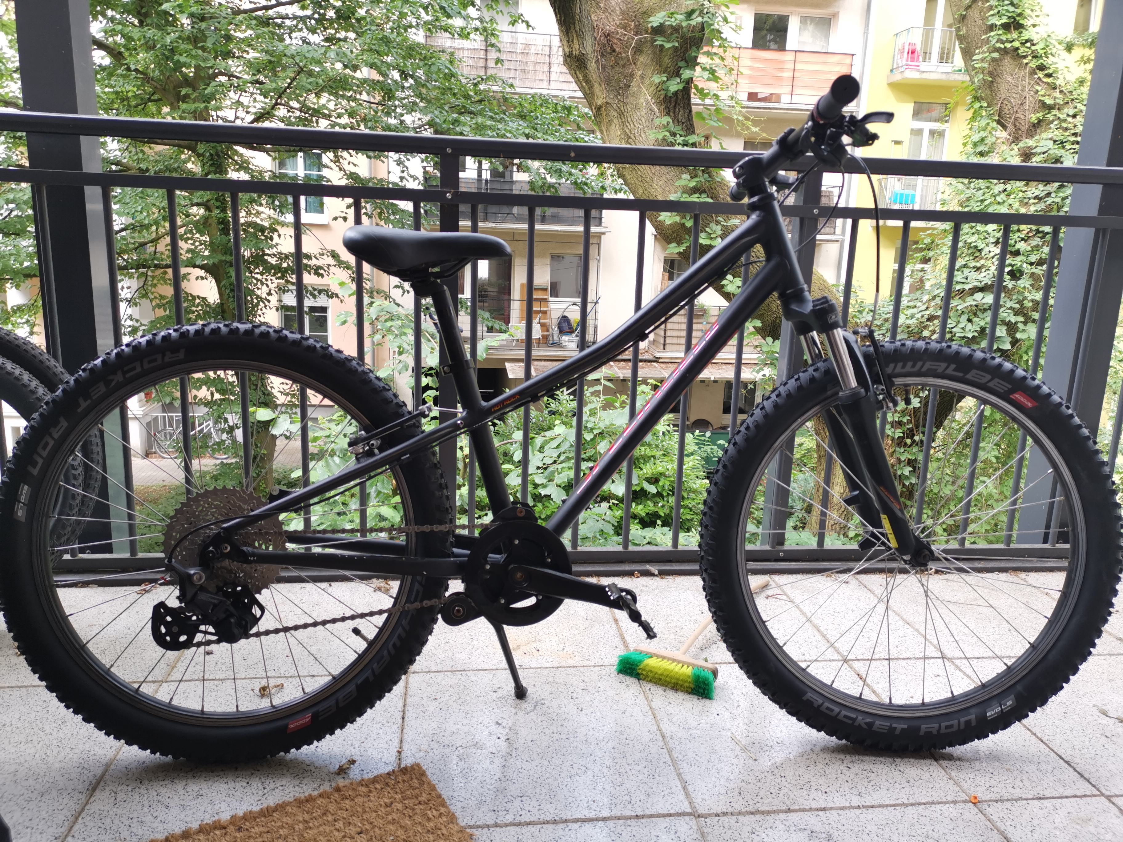

also erstmal bischen lesen und gucken was am Esel unten so dran ist.
1x12 lohnt bei alten Fahrrädern einfach nicht. Der Aufpreis ist ernorm im Verhältnis zu einem 1x10 z.b..
11/42er Kassette 10fach Shimano ca. 40€, Schaltwerk 30-35€, Trigger um 20-25€, Kette 15€. Kurbel ist da noch das teuerste, wenn du das alte Teil nicht umfriemeln kannst. Sieht bei dir nach Vierkant Lager aus und wahrscheinlich ist es nen BSA Schraublager. Wenn du sowas vorhast, versuch die Kettenlinie halbwegs zu messen. Gibt genug Infoseiten, wie man sowas anhand der 2/3 fach Kurbel messen kann und such eine Kurbel, die irgendwo mittig liegt, um halbwegs alle Gänge schalten zu können.
1x12 ist halt the newest shit und unverhältnismässig teuer für das Gebotene. Ich hab das 24" Rad vom Sohnemann auch von 1x8 fach gripshift Müll auf 1x10 fach mit Trigger umgebaut. Lässt sich einfacher schalten, kommt besser den Berg hoch, ist sogar leichter als vorher und gekostet hat der ganze Umbau mit neuen Griffen, 2 neue Rocket Ron Mäntel, KEtte, Trigger, Schaltwerk und Kassette knapp 150€
Da stimme ich zu.
Das 1x12 von sram kostet aktuell ab 320€ aufwärts
Und die pg1230 Kassette ist zum 8fach shimano freilauf Kompatibel.
Ich habs ja schonmal geschrieben, ich hab bei meinem Sohn das nur umgebaut weil ich die sx Eagle (OEM NX) für ~180€ bekommen habe.
Für 320 oder mehr würde ich das auch nicht machen, das steht in keinem. Verhältnis zum Bike..
Deore reicht ja auch zu, würde aber eher auf 11fach gehen, ausgereift, günstig, einfach gut, mit Rennradteilen und HG Freilauf kompatibel. Das 12fach mit der NX Pizza, 650gr, ich weiß nicht.....
zwecks Kompatiblitäten und Wissen.

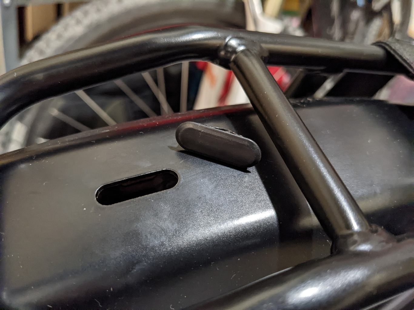

Hat jemand eine Idee wo ich so einen Stopfen kaufen kann? Scheine einen verloren zu haben.

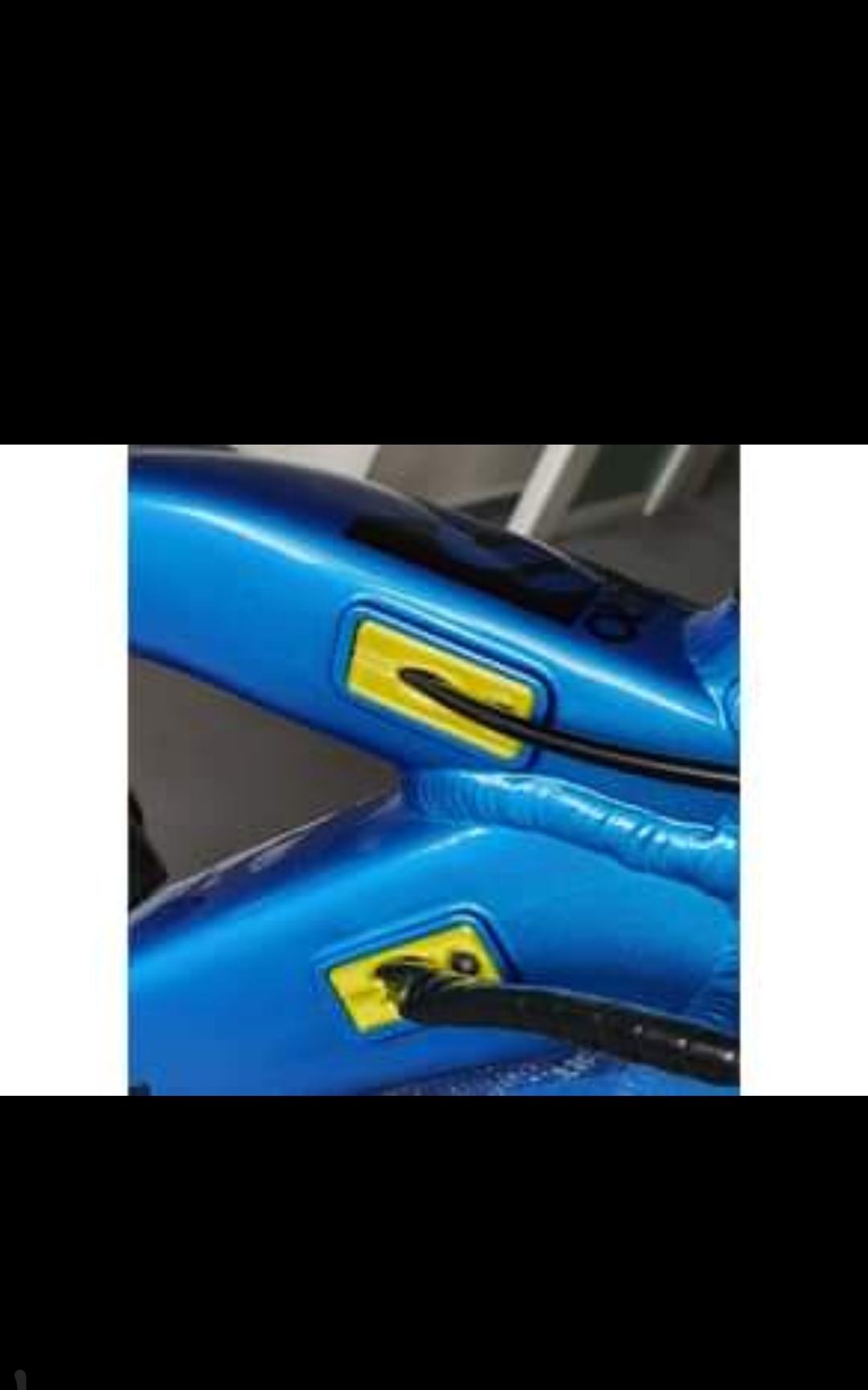

Ich bin in einer Facebook Gruppe, da druckt einer alles mögliche. Meine auch solche Kappen gesehen zu haben..
Ich such das mal raus...
Form und farbe ist sicherlich änderbar
Ja, das wäre mein nächster Anlauf. Habe die Ersatzteilliste von denen schon durch, aber das Teil nicht finden können.
Bei Bike Discount hab ich so ähnliche für mein Hardtail gekauft. Eventuell mal da suchen.
Ich würde Canyon einfach schreiben. Wenn sie einen guten Kundenservice haben, schicken sie dir das Teil einfach so zu, kosten ihnen im Einkauf ja sicher so gut wie nix.
Hab ich schon mehrmals gemacht. Allerdings nicht bei Canyon. Und nicht Service angeschrieben, sondern Marketing.
Hat bisher immer funktioniert, immer irgendwelche Pfennigartikel zugeschickt bekommen. 😎
