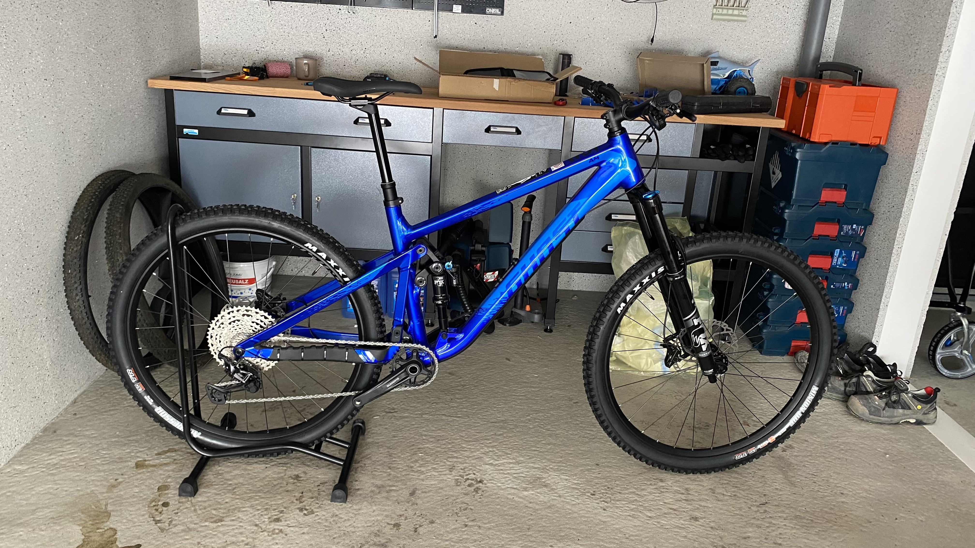

Das Ebike fährt nun endlich wieder normal, habs selbst gefixt. Das Update ist wohl schief gegangen und erst nen hartes Abziehen vom Mainkabel im Betrieb haben die Remote resetet. Das Reign E+3 ist nach der ersten Fahrt auch wieder ein perfektes Beispiel dafür, dass man die dicksten und besten Dämpfer/Gabeln manchmal einfach nicht braucht. Vorne eine Domain R, die nur Rebound Einstellung hat kein Compression, nix). Super feines Ansprechverhalten bis zu 50-70% Federweg.. Danach wirds tendenziell hart und überdämpft, was man jetzt nur bei echt dicken Kompressionen merkt. Theoretisch ist sie mit ner Dämpferkartusche auf ne ZEB Ultimate upgradebar, aber bin damit echt zufrieden.
Hinten ist nen Fox DPS Performance verbaut mit Plattformhebel für Kompression (Auf, medium, zu) und Lowspeed Zugstufe. Mit dem Maestro Hinterbau wirklich einwandfreies Gefühl von Traktion usw. Bin echt geflashed wie super diese Einstiegsdämpfer/Gabelkombination funktioniert. Direkt bei ersten Lauf auf ner Vergleichsstrecke fast 5 Sekunden rausgefahren (natürlich durch Reintreten deutlich schneller Geschwindigkeit drauf).
Einzig die Bremse vorne greift nicht vernünftig (MT420 Sättel vo und hi mit geänderten Hebeln). ggf. bau ich die noch auf XT um mit MEtallpads. Soweit aber sehr positiv überrascht!
