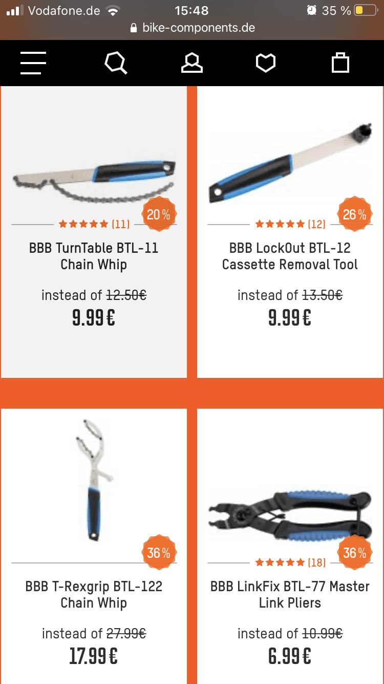

Werkzeug wurde schon genannt, bei BikeComponents gibts das gerade günstig als Set.
