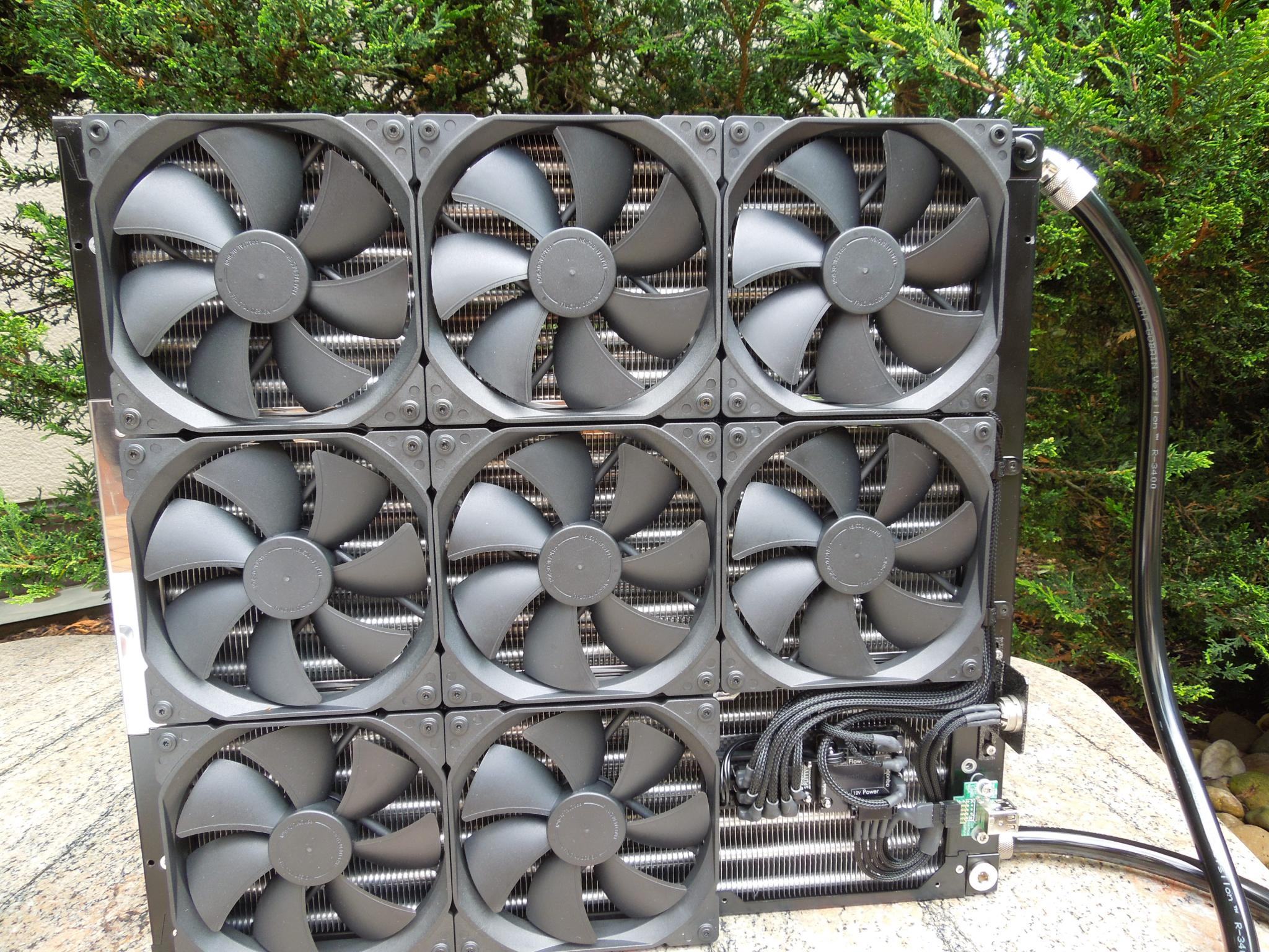

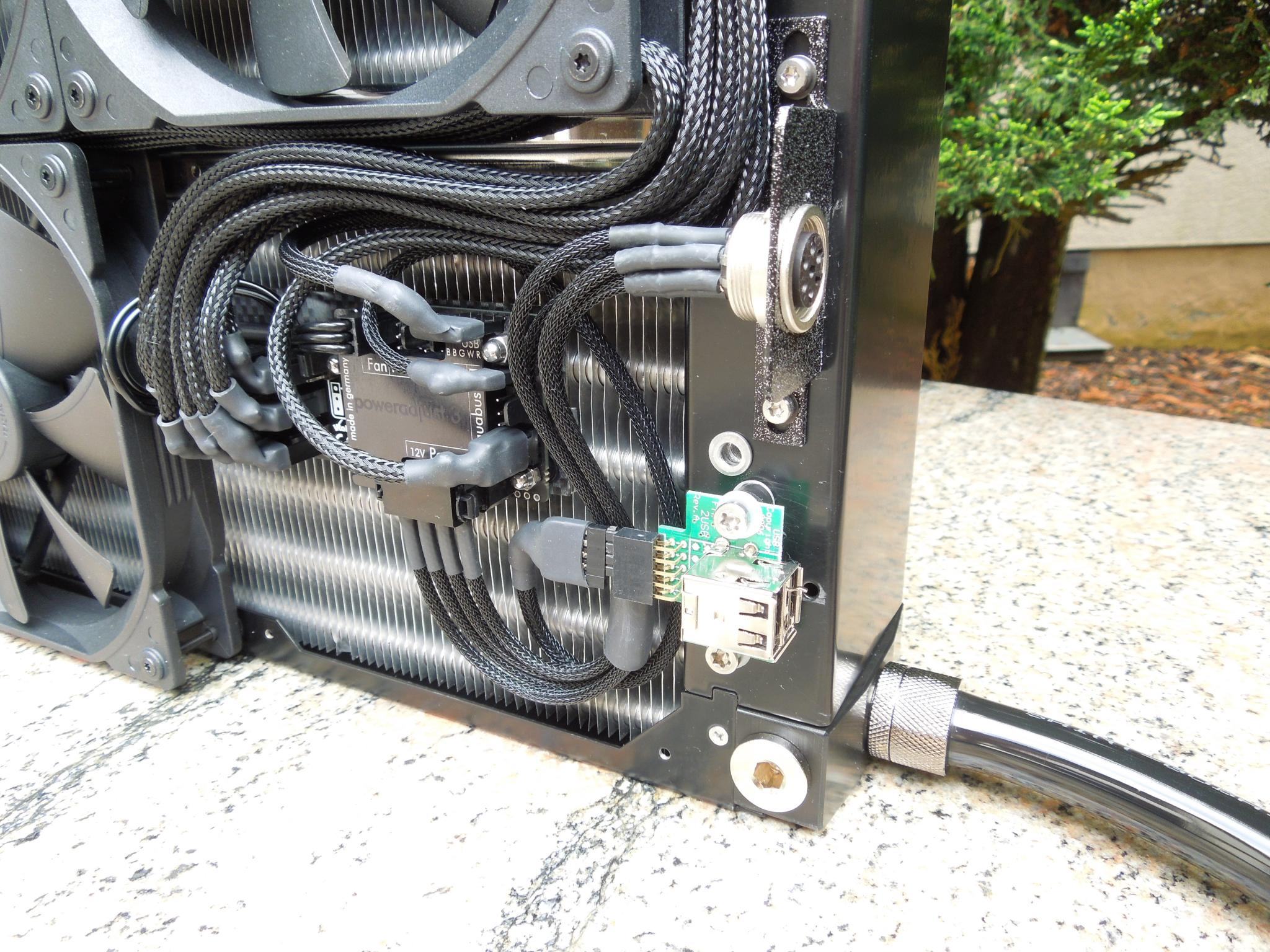

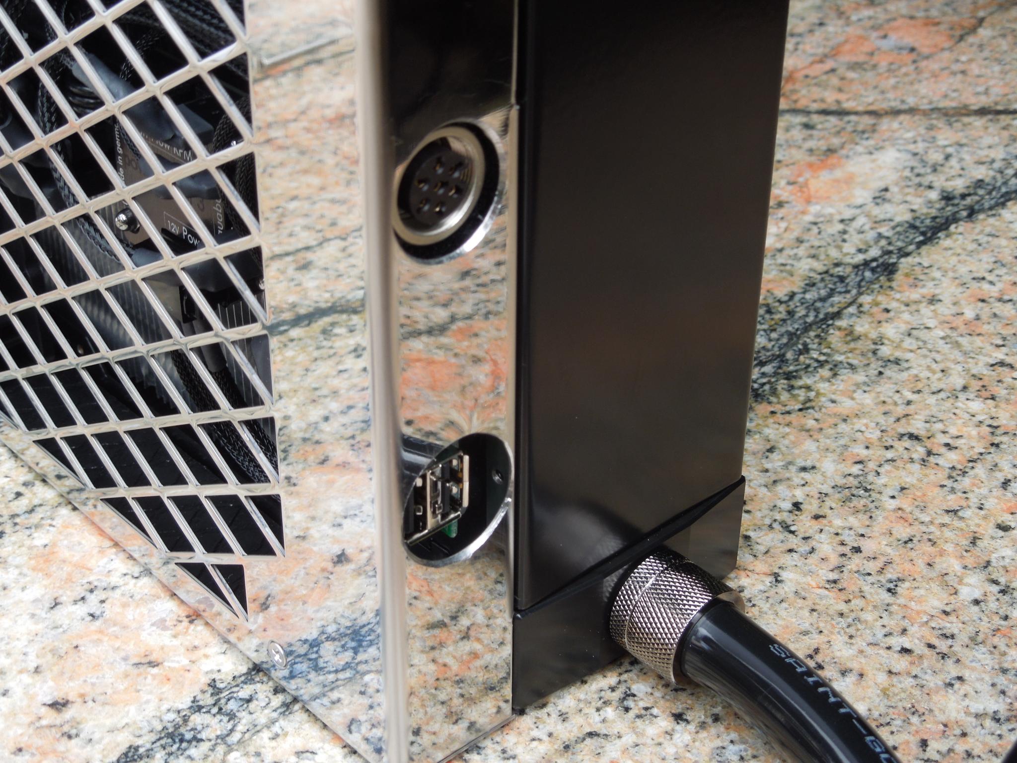

Wenn man es halbwegs sauber und professionell haben will, kommt man um etwas Aufwand nicht herum. Zum Beispiel: Splitty 9 auf Poweradjust -Lüfterklemme. Poweradjust per USB-Kabel auf USB-Adapter (Delock 41764). Poweradjust per aquabus (3 oder 4 polig auf Lumberg (z.B. SV70) und last but not least, 4_Pin Stromanschluss von Poweradjust auf Lumberg SV70 (o. ä. Buchse) . Die Verbindung zwischen Mora und PC bedingt dann noch zwei Stecker 7 polig (SV70 Conrad:000733255) und zwei entsprechende Buchsen. Die Mühe sollte man sich machen. Der (die. das ?) Mora läßt sich dann problemlos per USB allein, und ODER per Aquabus als Lüfter 9 in der Aquasuite betreiben. DSCN1166.jpgDSCN1167.jpgDSCN1169.jpgDSCN1171.jpg
