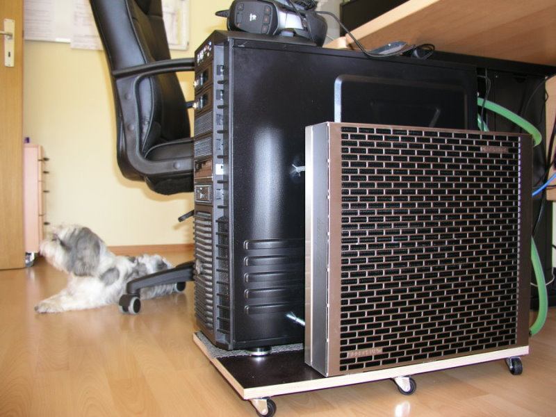

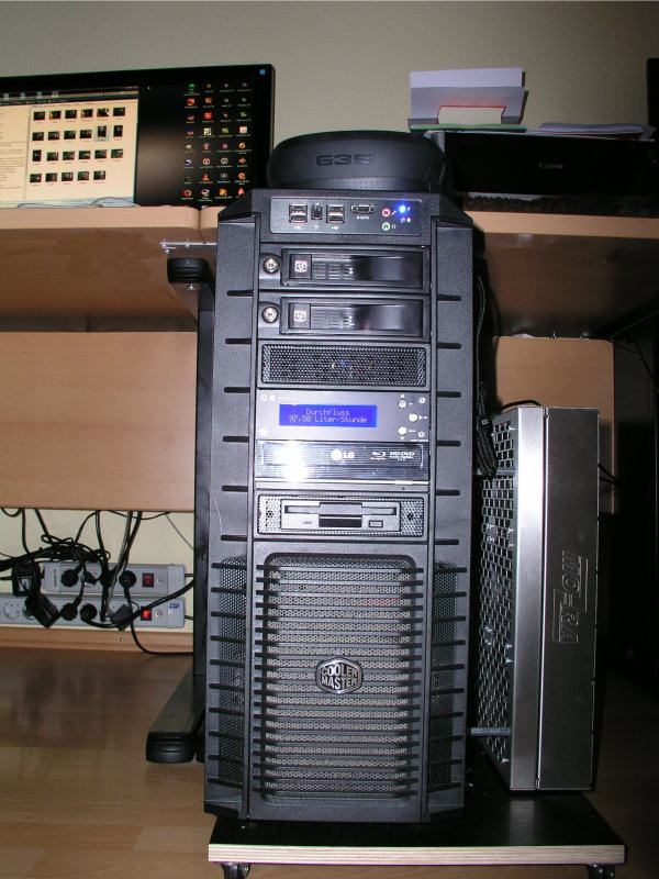

Hier sind zwei Bilder von meinem Mora. Ich habe jeweils 2 Abstandsbolzen miteinander verschraubt, damit der Abstand zum Gehäuse größer ist, in der Hoffnung, das es für einen besseren Luftdurchlass gut ist.
