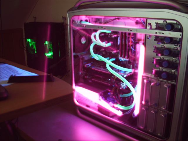

Die beleuchtung kann man aus machen,ist ein kleiner Schalter am Lüfter.
Wollte auch hinter den Case den Mora aber da laufen meine Kabel unter den Putz.
Hier mal meine Mora vorab:

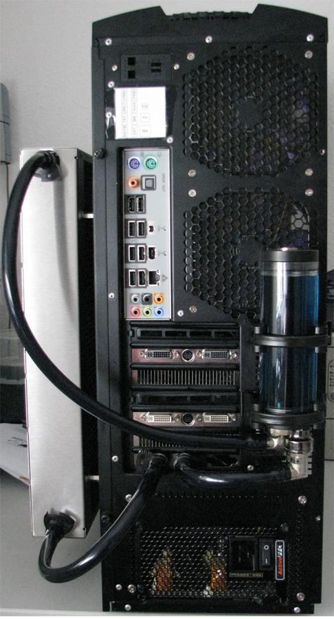

Klassisch am Case
Heut nachmittag eingebaut, einfach mit Daumen und kleinen finger die abstände gechecked und wola, perfekt im Wasser am Case, nur die Anschlüsse hab ich nicht mehr am Heck gefunden und bemerkt das ich pipi in den Augen hatte... also 4 Bohrungen zu viel am Case *heul*
Imo noch ohne Lüfter, da ich och auf die neuen NBs warte und das Lüftergitter imo nicht Lieferbar gewesen ist bei AT

Ja so ist das bei mir auch gerade. Denke mal das die 9 Lüfter nicht genug ansaugen können durch den kleinen Spalt. Aber da sie bei dir gegen die Wand drücken müsste ja auch ein starker Widerstand entstehen oder?
