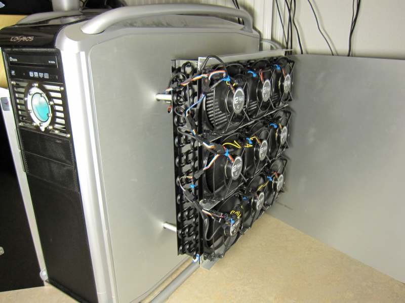

Mora2 Wie Habt Ihr Den Eingebaut??? ***bilder***
Mora2@Cosmos
Hallo Leute
Hier mein pragmatischer Ansatz.
Eine Lüftersteuerung kommt demnächst auch noch hinzu.

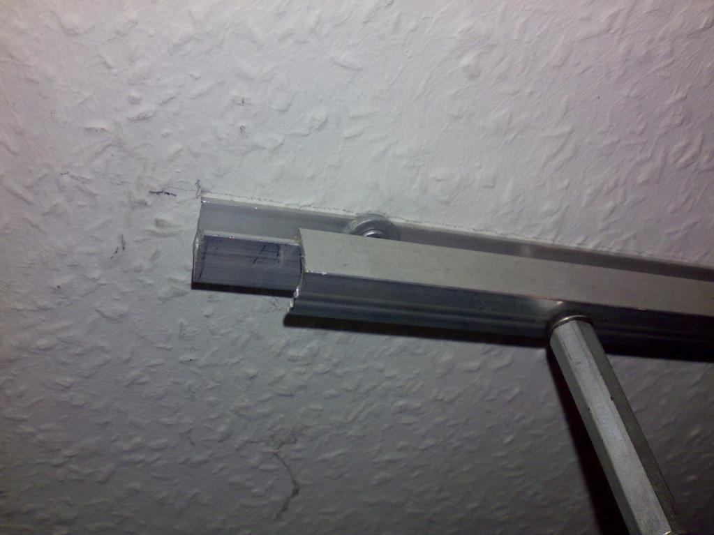

Freund von mir hat sich U-Profile geholt im Baumarkt ... Irgendwo hatte ich Fotos davon gepostet, weil ich diese Frage schonmal beantwortet habe ... Achte mal auf einen EDIT dieses Posts hier ... ich suche gleich mal.

Hier das wichtigste Bild :
2 U-Profile greifen ineinander (oben am Mora), unten halten 2 längere Schrauben den Abstand zur Wand, so daß er parallel zur Wnad hängt.
Gruß,
Celsi

Der Mora wird grundsätzlich bei jeden Transport abgenommen, schließlich will ich mir ja keinen Bruch holen.. ^^
Außerdem ist es außerordentlich schwer mit so einem breiten Case durch eine Tür zu kommen.
:fresse:
Also mit der Stabilität der Konstruktion habe ich keine Probleme, da der Mora durch das Eigengewicht bombenfest sitzt. Unten habe ich einfache Schrauben als Abstandshalter montiert die auf kleine Puffer am Gehäuse aufliegen(damit es keine Kratzer gibt)^^
