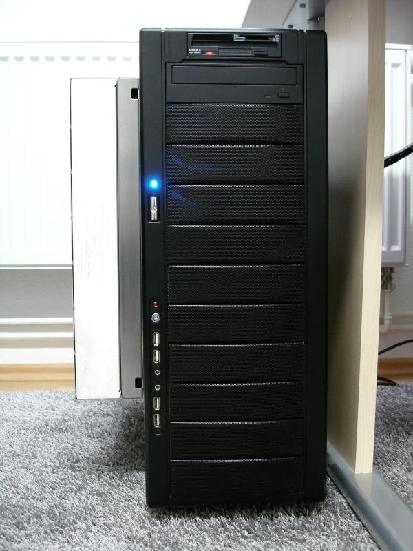

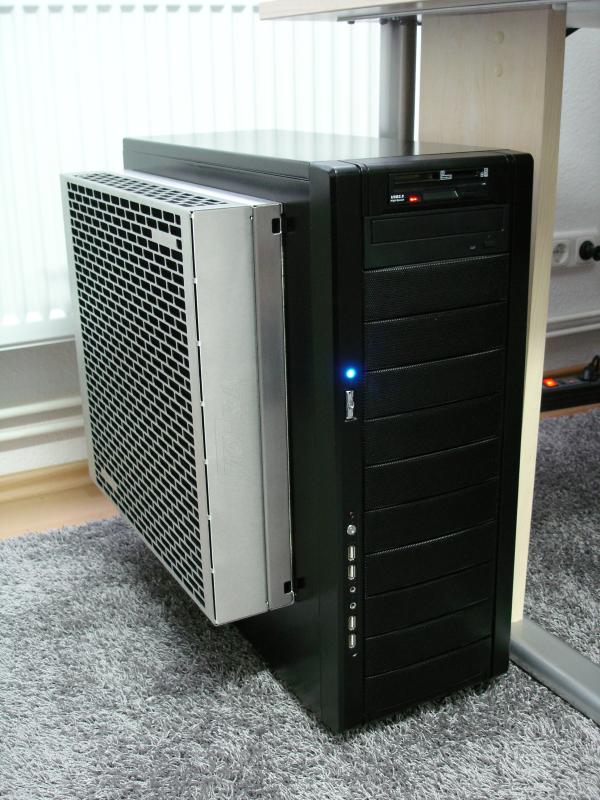

Als kleines Dankeschön gibt's ein paar Bilder von meinem Rechner:

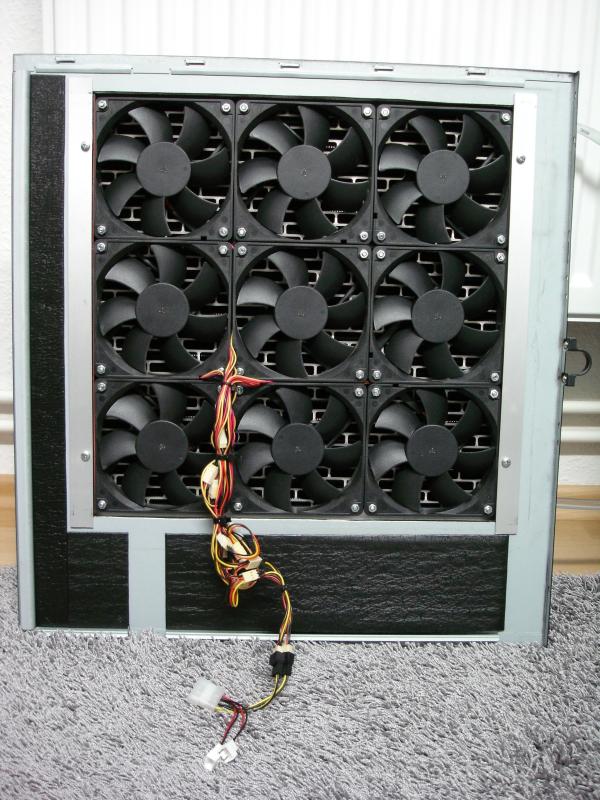

Dem geübten Auge fällt natürlich sofort auf, dass der Mora untypischer Weise direkt am Gehäuse hängt. Das liegt daran, dass ich mich entschieden habe die neun Lüfter des Moras zur Gehäuseentlüftung zu verwenden:
Das Gehäuse ist weitestgehend abgedichtet, sodass die Mora Lüfter und das Netzteil die Luft über die Vorderseite ansaugen müssen, dort sitzen dann auch meine drei Festplatten, die so permanent von einem frischen Luftstrom umweht sind. (Außerdem lässt sich da Vorne der Staub beim wöchentlichen Wohnungsstaubsaugen gut von den Filtern mit absaugen :d )

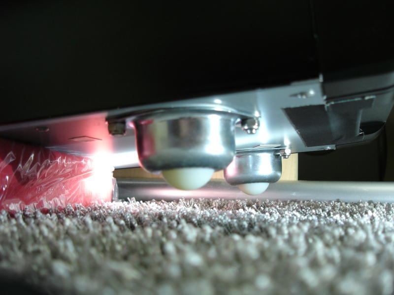

Da die Konstruktion auf etwa 28 kg kommt wollte ich dem Ganzen durch Rollen wieder etwas Mobilität verleihen. Normale Rollen kahmen dafür für mich aus zweierlei Gründen nicht in Frage:
Zum einem haben normale Schwenkrollen den Scharm eines Bürostuhls. Zum anderen, und das ist auch der eigentliche Grund, erhöhen diese, wenn sie in die falsche Richtung klappen, die Kippgefahr und ich hätte deswegen irgendwelche Ausleger für die Rollen am Gehäuse befestigen müssen. Daher habe ich mich für Kugelrollen entschieden:

Sehr schöne Sache... sollte gut funktionieren, da wohldurchdacht. :d
Naja, ich haffe, die Gehäuseluft ist nicht zu warm jetzt, wo die Tage wieder heißer werden.
