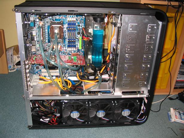

Mora2 Wie Habt Ihr Den Eingebaut??? ***bilder***
Da passt sogar ein Quad Radi rein...
Aber ein Mora ist immernoch billiger und viel leistungsstärker als ein Quad-Radi.
(ausgenommen TFC Monsta!)
@eu-police
*lachenmuss* na dann.... dreh mal die lüfter um und schreib mir mal wie sich die temps verändern.. würd mich mal interessieren. aber am besten machst du die anderen auf minimaler stufe um auch einen unterschied zu bemerken...
da verändert sich 0,0 wenn die saugend verbaut sind, und außerdem hab ich keine Lust drauf das die Lüfter, zb.Sommer ja das solls auch noch geben, die warme Zimmerluft noch zusätzlich in den Mora blasen und gegens Gehäuse.
Wenns "kalt" aus der Richtigung ist von wo die ansaugen geb ich dir recht, ansonsten vollkommener Quatsch die blasend zu verbauen.
Natürlich wenn die Lüfter "vorne" verbaut sind.
Wieso man die zwischen Gehäuse und Mora preßt...werd ich sowieso nie verstehen... :d dann würd ich sie natürlich auch blasen lassen.
Hab ja vorher auch nen Black Ice 360 GTX mit drei Papst-Lüftern auf 7 V unten drin gehabt. Der MoRa erlaubt es mir in Windows bei vollkommener Ruhe zu arbeiten, da er da passiv läuft (Wassertemperatur bei gerade mal 32,2 °C). Bei Last regelt der sich derzeit über den Aquaero zwischen 3 V und 5 V ein, um unter 35 °C zu bleiben. Besser gehts nicht. Ausserdem soll demnächst noch entweder eine HD4870 oder eine HD4870 X2 dazugepackt werden (für Schwingungsberechnungen-> Furmark-ähnliche Auslastung mit entsprechender Wärmeabgabe ^_^). Mit dem MoRa hab ich deutlich mehr Reserven als mit dem Tripple-Radiator. Ausserdem ist das Gehäuse nun von innen wesentlich aufgeräumter als vorher ^_^.
Btw.: Die Lüfter ziehen de Luft durch die Lamellen vom Gehäuse weg in Richtung Schrank.
Update: Hab mal zwei Vergleichsbilder dazugepackt
Alt:
attachment.php
Neu:
attachment.php

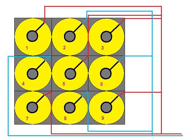

Hat jemand Tipps für ne gescheite Lüfterkabelverlegung in der original Lüfterblende?
Totales Chaos bei mir, kp wie ich die gescheit verlegen soll...
kann ich den Mora eigentlich auch mit den beiden Anschlüssen nach unten aufstellen bzw. ans Gehäuse schrauben?
Habe aber ein paar Seiten weiter vorn gelesen, dass dadurch die Konvektion beeinträchtigt würde, wenn die Lamellen waagerecht werden. Stimmt das und wie groß sind die Auswirkungen?
Und: Gibt es neben den normalen Y-Adaptern für die Lüfter auch Adapter 1x auf 3x oder noch mehr? Sonst brauche ich ja nach Adam Riese 8 Y-Kabel mit entsprechendem Kabelsalat.
Alle außen herum führen und dann sleeven. Dann an einer Stelle sammeln und verlöten :)
Vor dem Sleeven kann man die Tachokabel entfern, man braucht ja nur eins ;) wenn überhaupt.
Gruß
Kannst Du mal genauer beschreiben, was genau wie verlötet wird. Hast Du evtl. sogar ein Foto vom Ergebnis? Wäre echt cool!
Trotzdem stellt sich noch das Problem mit den vielen Y-Adaptern, wenn ich die original Lüfterkabel nicht beschädigen will.

@A8NSLIDELUXE:
attachment.php
Ich hab das ganze mit einem Y-Adapter und zwei Vierer-Adapter wie folgt angeschlossen:
Erst die Lüfter in folgender Reihenfolge montiert und die Kabel entsprechend der Skizze verlegt: 1->2->4->7->5->8->3->9->6. Wenn Du die Adapter gut verlegst, kannst Du den letzten Lüfter ganz leicht dazwischen schieben und montieren. Das Tachosignal wird ausgegeben und man kann die Ecklüfter mit dem mittleren oder die Kantenlüfter unabhängig von einander regeln. Um den Aquaero nicht zu überlasten hab ich das hier gebaut: Klick.
