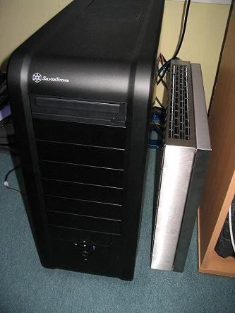

So hab ich das gelöst, damit die Optik des SilverStone TJ07 nicht zerstört wird:
attachment.php
Der Radi steht vorerst nur neben dem PC. Demnächst wird er an die Wand im Hintergrund links neben dem PC mit Abstandhaltern befestigt.
