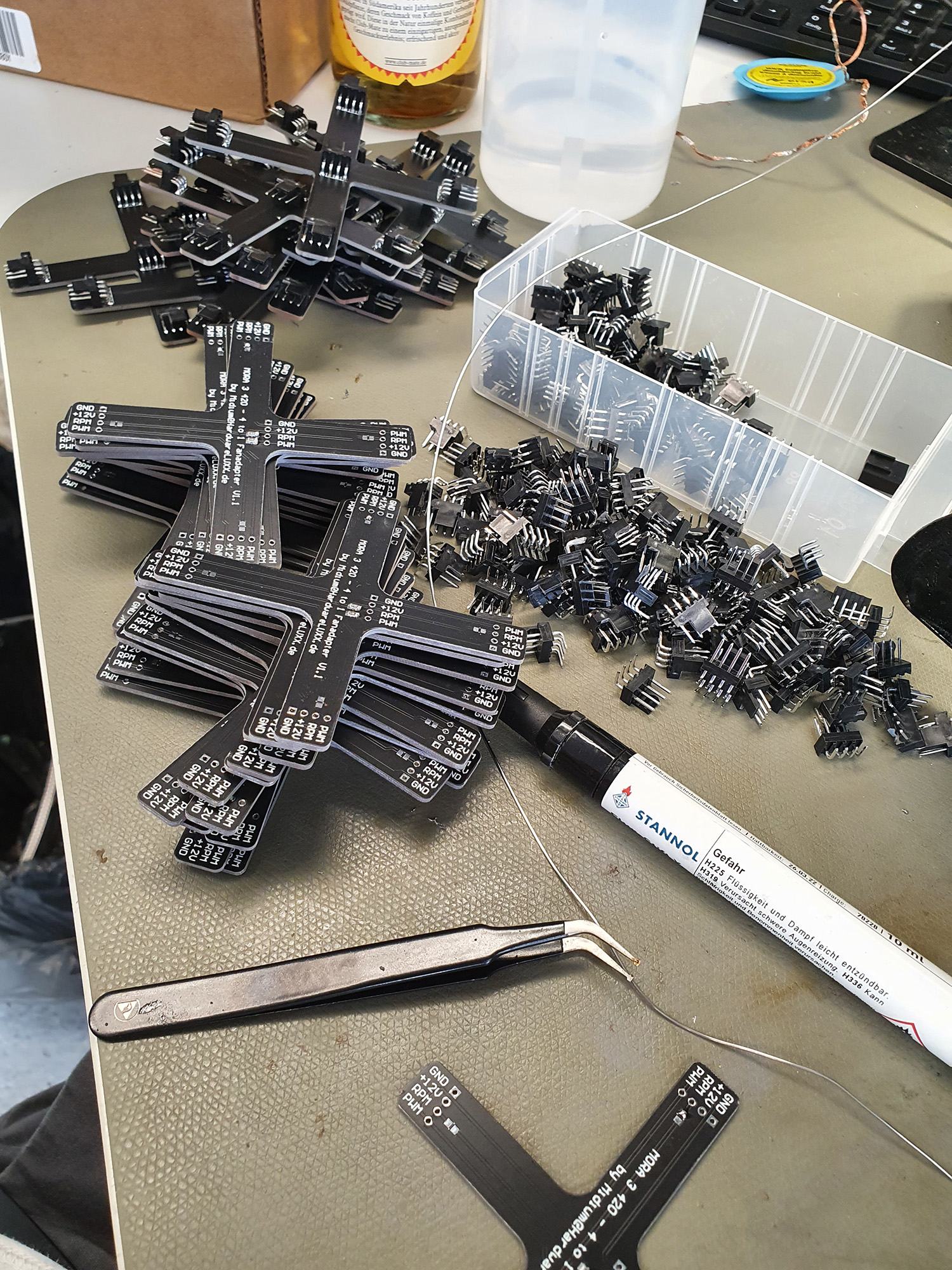

Da bis auf zwei Personen bereits alle bezahlt haben, musste ich heute mal mit dem Löten der Platinen anfangen. Vielen Dank für eure schnelle Reaktion und die kleinen Trinkgelder, die einige da gelassen haben!
Obwohl ich den ganzen Nachmittag da saß, sind noch nicht alle fertig geworden.

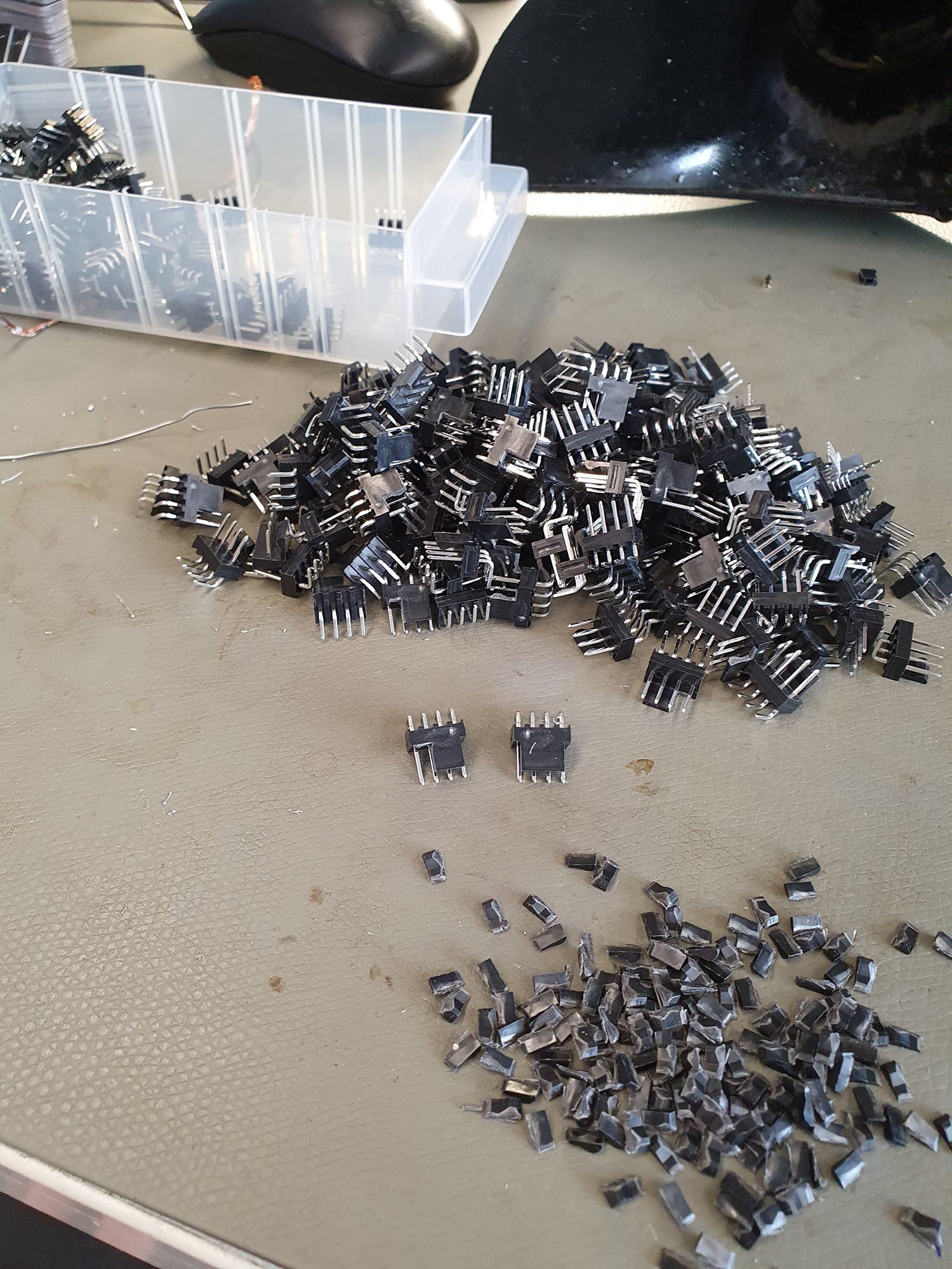

Da ich die gewinkelten Lüfterstecker nur mit einer breiten Fahne gefunden habe, muss ich auch erstmal von jedem Stecker ein Stück entfernen. Hoffentlich komme ich dann nächste Woche dazu alle Platinen fertig zu stellen um sie dann an euch zu versenden.
Hach das Problem mit der breiten Fahne kenne ich, da hab ich bisher auch noch kein passendes 4-Pin Teil mit 3-Pin Fahne gefunden, die muss es doch irgendwo geben...
Also gerade Stecker mit verkleinerter Fahne habe ich schon mal gefunden gehabt. Aber auch nur in weiß meine ich. Bei meinen NF-A20 habe ich die passenden Stecker zur großen Fahne genutzt, das wäre aber für alle ein deutlicher Mehraufwand als die Fahnen zu verkleinern.

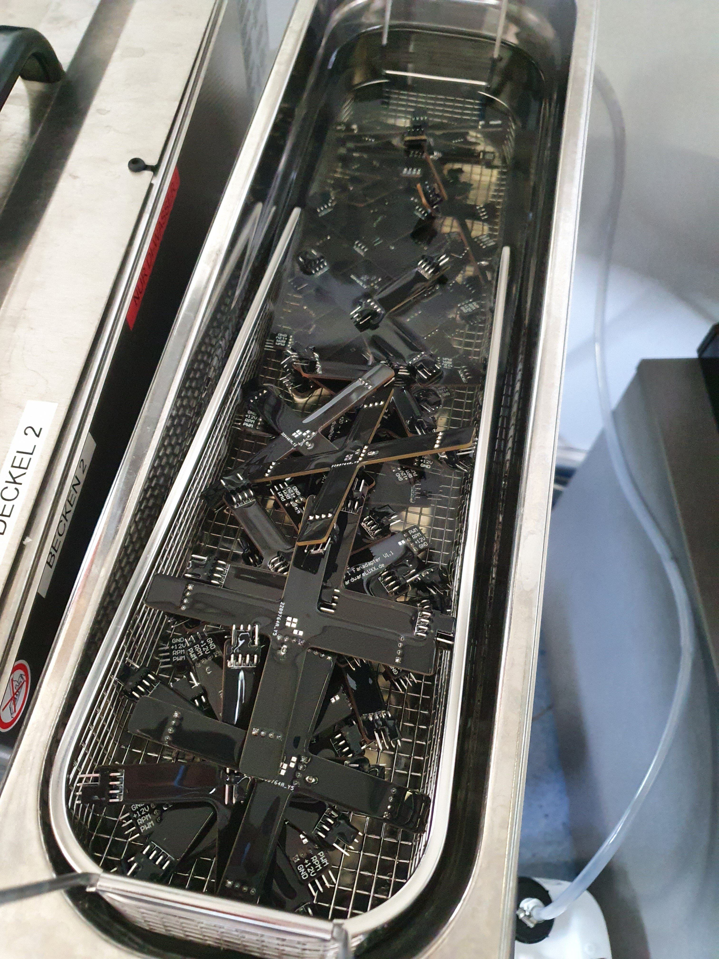

Im Laufe der Woche habe ich die Platinen fertig gestellt.
Zur Reinigung von Flussmittelresten durften alle Platinen nochmal kurz ins Ultraschall-Bad.
