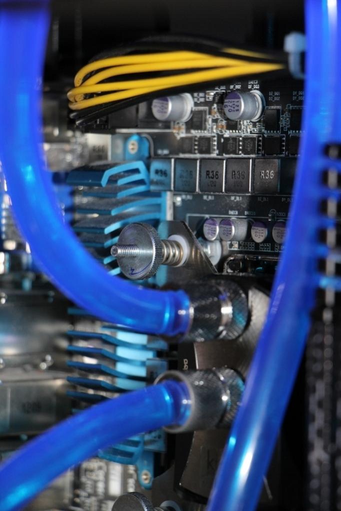

Beim zusammenbauen der Wasserkühlung war ich mir nur an einer Sache unsicher. In der Einbauanleitung des Kühlers steht das man die Rendelmuttern so doll anziehen soll das bei der Feder die zwischen Kühler und Rendelmutter nur ein Blatt Papier gerade so zwischen die Windungen paßt.
Naja die Feder zieht sich ja an den Enden zuerst zusammen. Auf welche Stelle der Feder beziehen die sich in der Anleitung? Oben? Unten? Mitte? Denn wenn es die Mitte ist muß ich die Schrauben ja noch weiter anziehen.
Im Moment sitzt der Kühler unbeweglich drauf.

Eine gleichmäßig gewundene zylindrische Spiralfeder komprimiert sich konstruktionsbedingt über die gesamte Länge gleich stark. Die Abstände von Windung zu Windung verhalten sich auf der gesamten Länge proportional zur Kraft und sind daher auch gleich groß ;). Allerdings sind die letzten Windungen an den Enden in der Regel abgeflacht, weshalb sie dort von Anfang auf der nächsten Windung aufliegen. Es ist daher am einfachsten in der Mitte zu messen. Der Hinweis mit dem Blatt Papier soll den User eigentlich vor allem davon abhalten die Federn komplett zu komprimieren, so dass diese keine Wirkung mehr haben und man leicht zu viel Kraft aufbringen kann.
Mmmmh na dann muß ich meinen ja noch weiter an ziehen. Ich hab mal 2 Bilder gemacht.
Jep - da kannst ruhig noch ein wenig Anpressdruck aufbringen. Das verbessert i. d. R. auch die Wärmeübertragung vom IHS zum Kühler. Nur solltest du die Federn eben nicht komplett zusammen drücken.
Bei mir geht sich das immer so gut aus: Festziehen bis 2 Finger die Federn nichtmehr ohne gröbere Gewalt fester ziehen können.
