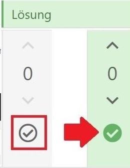

Dann kannst du deinen Thread als gelöst markieren, einfach auf den Haken Lösung rechts im entsprechenden Post klicken.
