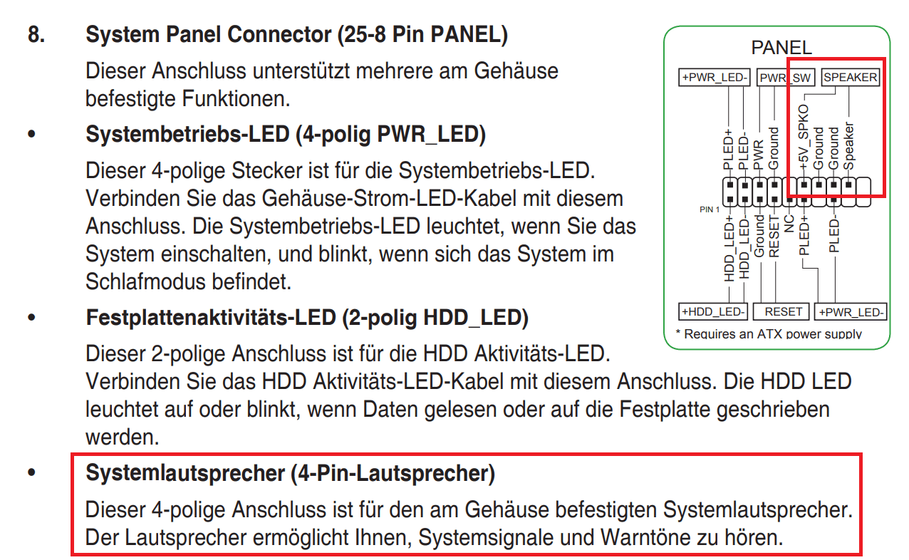

Wäre einfacher dann weißt du auch warum der Bildschirm schwarz bleibt da dieser Lautsprecher dir Töne ausgibt für die Fehlerquelle
z.b.
1xBeep ist dann für Grafikkarte
2xBeep ist dann RAM
3x Beep die Festplatten u.s.w.
Richtige Beeps und deren Bedeutung sind dann auch im Handbuch zu finden ;)

Ich nehme immer die Speaker die beim Mainboard dabei sind. Gib einfach bei Amazon oder sonst wo "PC Speaker Mainboard" ein
Probier aber ruhig das mit sata und usb schonmal. Du hast keine m2 verbaut ?
ne, hab keine m2... das ist wie gesagt mein zweit-PC. der hat ne normale SSD. ist doch okay oder nicht?
hab was zu den Mainboard Speakern gefunden bei mir im Manual. Hab aber leider keine hier, obwohl ich auch gerade ein neues Mainboard gekauft habe... naja komisch
hab auch eigentlich alles von damals behalten und selber mal n altes mainboard gehabt. im manual steht, dass die am Gehäuse dran sein sollten. da hab ich aber auch nix gesehen.
naja, kaufe ich mir mal neue speaker

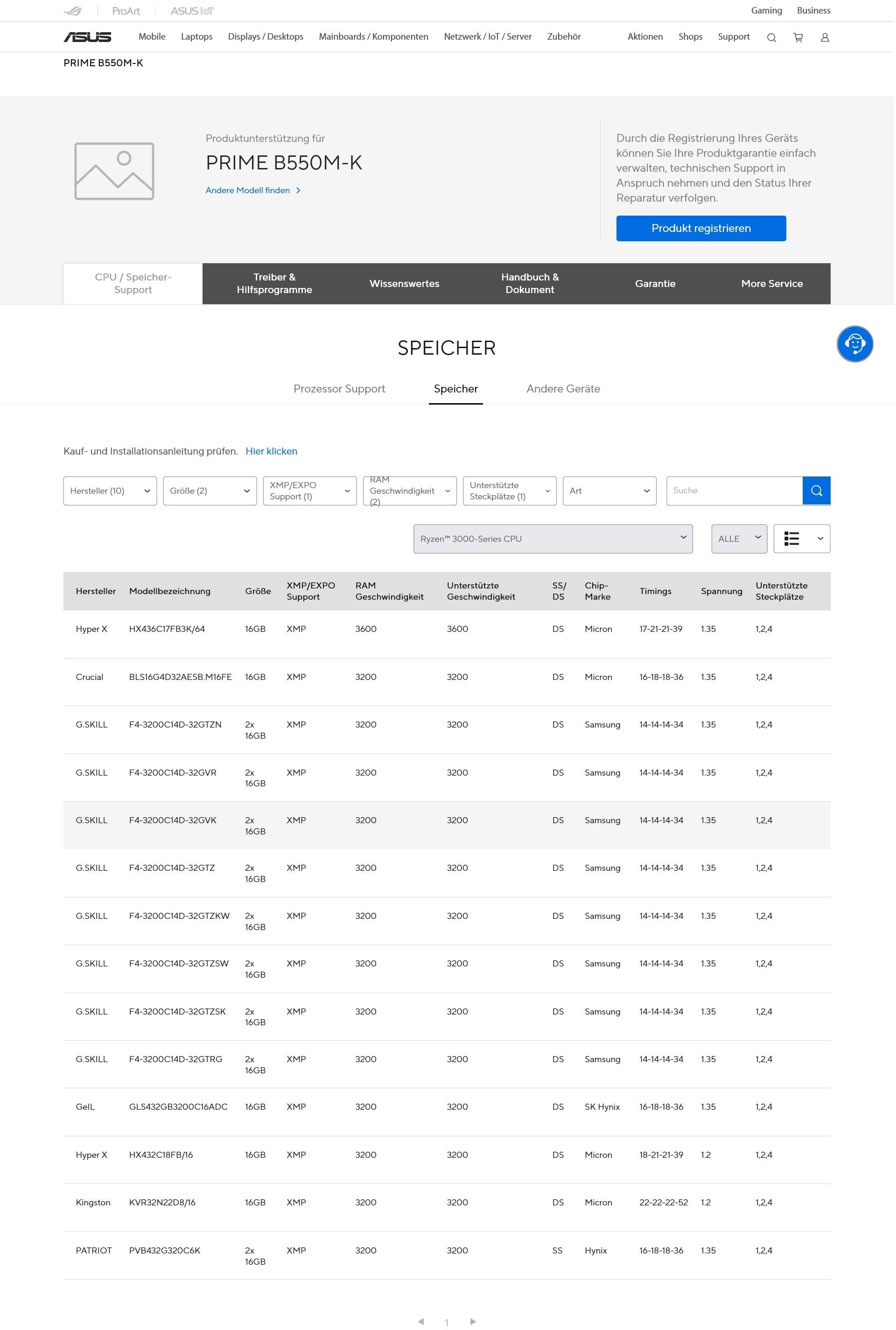

kannst du vllt nochmal erklären, ob und warum das dann doch der richtige RAM ist und ich 4 stück nutzen kann?
meiner heißt ja eig anders
weiß ich doch nicht . Warum sollte man den gleichen RAM unter 2 versch. Bezeichnungen raus bringen. ??
Macht welchen Sinn ? Wird schon unterschiede geben.
16GB Kit mit 2 x 8GB Modulen, DDR4-3200, 288-Pin, CAS Latency CL16 (16-18-18-38) bei 1,35V DEINER
G.Skill RipJaws V schwarz DIMM Kit 32GB, DDR4-3200, CL14-14-14-34 ANDEREN F4-3200C14D-32GVK F4-3200C14D-32GVK

vllt wirklich am RAM...? eine debug LED beim mainboard hab ich bisher nicht gesehen
Hab von meinen 4 RAMs Mal 2 rausgenommen und jetzt läuft's erstmal :)
Mal gucken ob das so lange gut geht...
