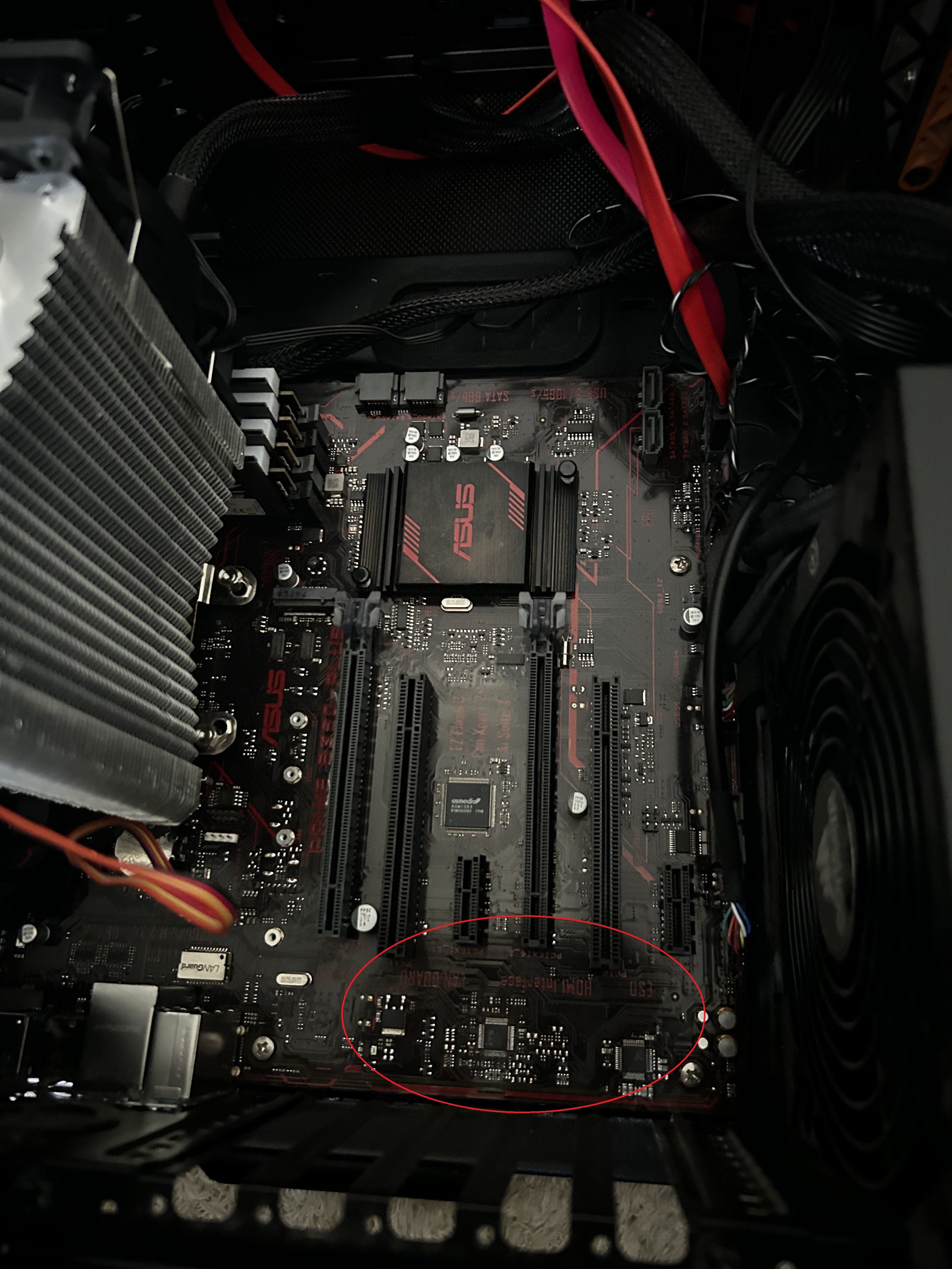

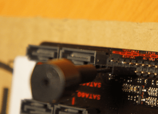

So sieht es übrigens auf dem Mainboard aus. Ich habe 2 verschiedene PCIe Slots und beide wollen nicht so Recht :(
Dann ist es doch eher die graka selbst?

ich nehme mal stark an das es das Mainboard ist und das du es evtl. gebraucht gekauft hast !!! ???
Weil je länger ich mir das Board ansehe , drängt sich mir der verdacht auf das mal nen Flüssigkeitsschaden hatte bzw. hat.
Habe den Bereich mal Rot markiert . Weil der hebt sich ja schon selbst Farblich vom Rest ab.

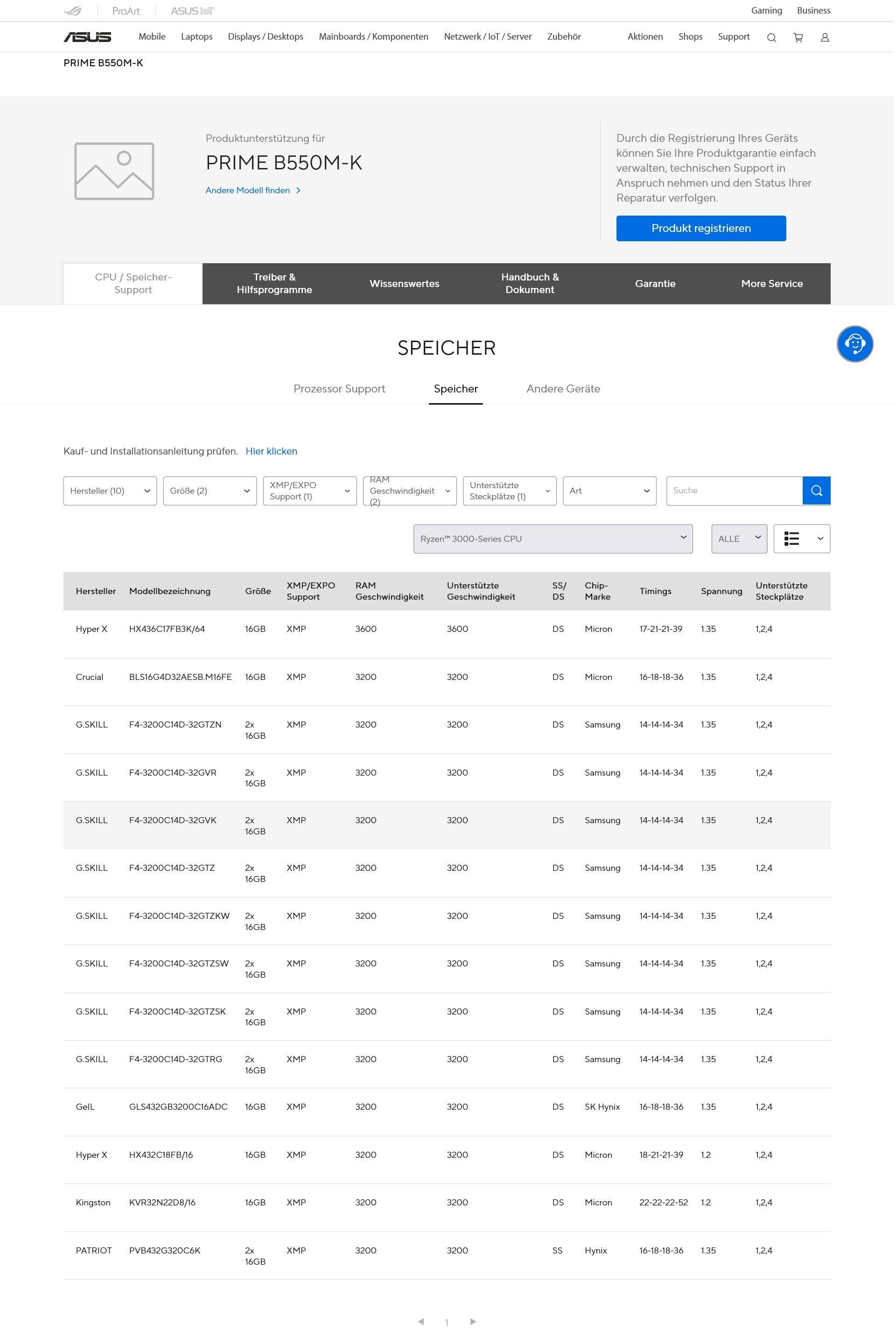

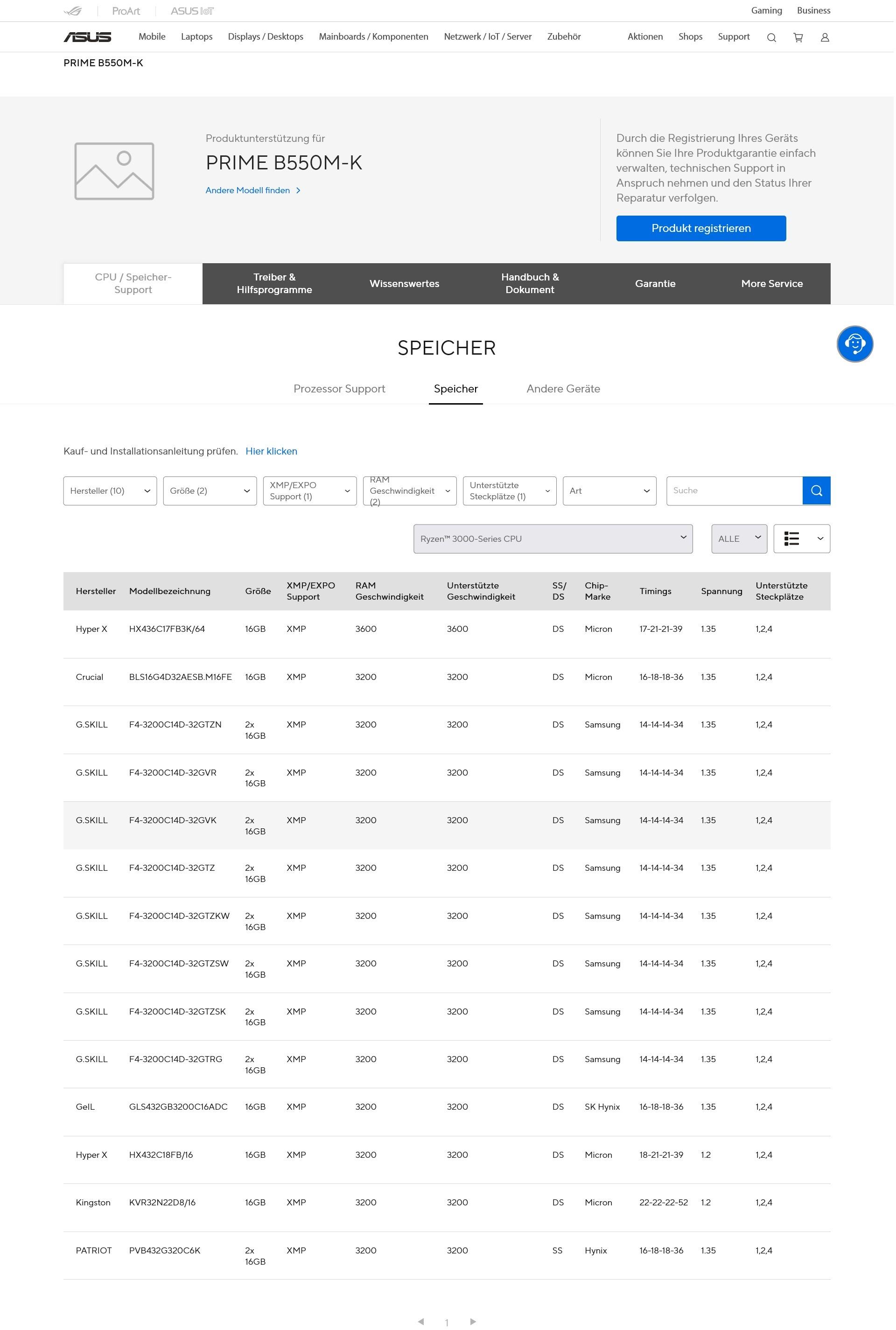

auch bei nem neuen board, das ich mir kaufen will (bzw. schon gekauft hab. evtl geb ich es aber doch nochmal zurück) hab ich gelesen, dass man nur 2 module nutzen kann:
da müsste eig ganz rechts auch 1,2,4 stehen.
quelle: https://www.asus.com/de/supportonly/prime b550m-k/helpdesk_qvl_memory/
kann ich dann gar keine 32GB nutzen? oder ist der nur nicht ganz so schnell?

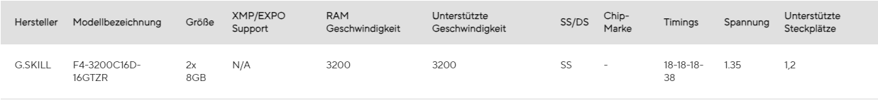

hm, aber den F-3200C14D-32GVK habe ich ja gar nicht. ich habe den F-3200C16D-16GTZR. Oder sind das die gleichen?
ja, ne neue CPU müsste ich mir dann auch kaufen. aber ich hab mal geschaut und gesehen, dass ich auch n deutlichen performance boost für wenig geld bekomme.
im laden meinte der typ auch schon, dass ich da gerade n sehr gutes mainboard kaufe für ne beschissene CPU.... ich würde dann wohl auf nen Ryzen 5 5500 upgraden.
kostet etwa 100 euro und ist 30-40% schneller als die alte CPU

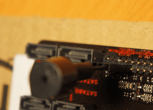

Apropo Piepser hast du am Mainboard einen kleinen Lautsprecher angesteckt ?

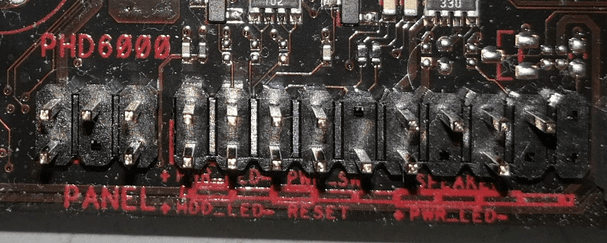

Ansonsten kauf dir so einen PC Speaker den steckste ans Mainboard an die 4 Pins rechts.
Manche Boards starten nicht ohne Eingabegeräte dann kommt ein Fehlercodeton wenn man am Mainboard ein Piepser steckt,
Nee, so einen Lautsprecher habe ich nicht. Sollte ich?
Einen Ton hab ich nicht gehört. Ich gehe Mal davon aus, dass ich dann ohne Maus und Tastatur testen kann.
Wäre einfacher dann weißt du auch warum der Bildschirm schwarz bleibt da dieser Lautsprecher dir Töne ausgibt für die Fehlerquelle
z.b.
1xBeep ist dann für Grafikkarte
2xBeep ist dann RAM
3x Beep die Festplatten u.s.w.
Richtige Beeps und deren Bedeutung sind dann auch im Handbuch zu finden ;)
