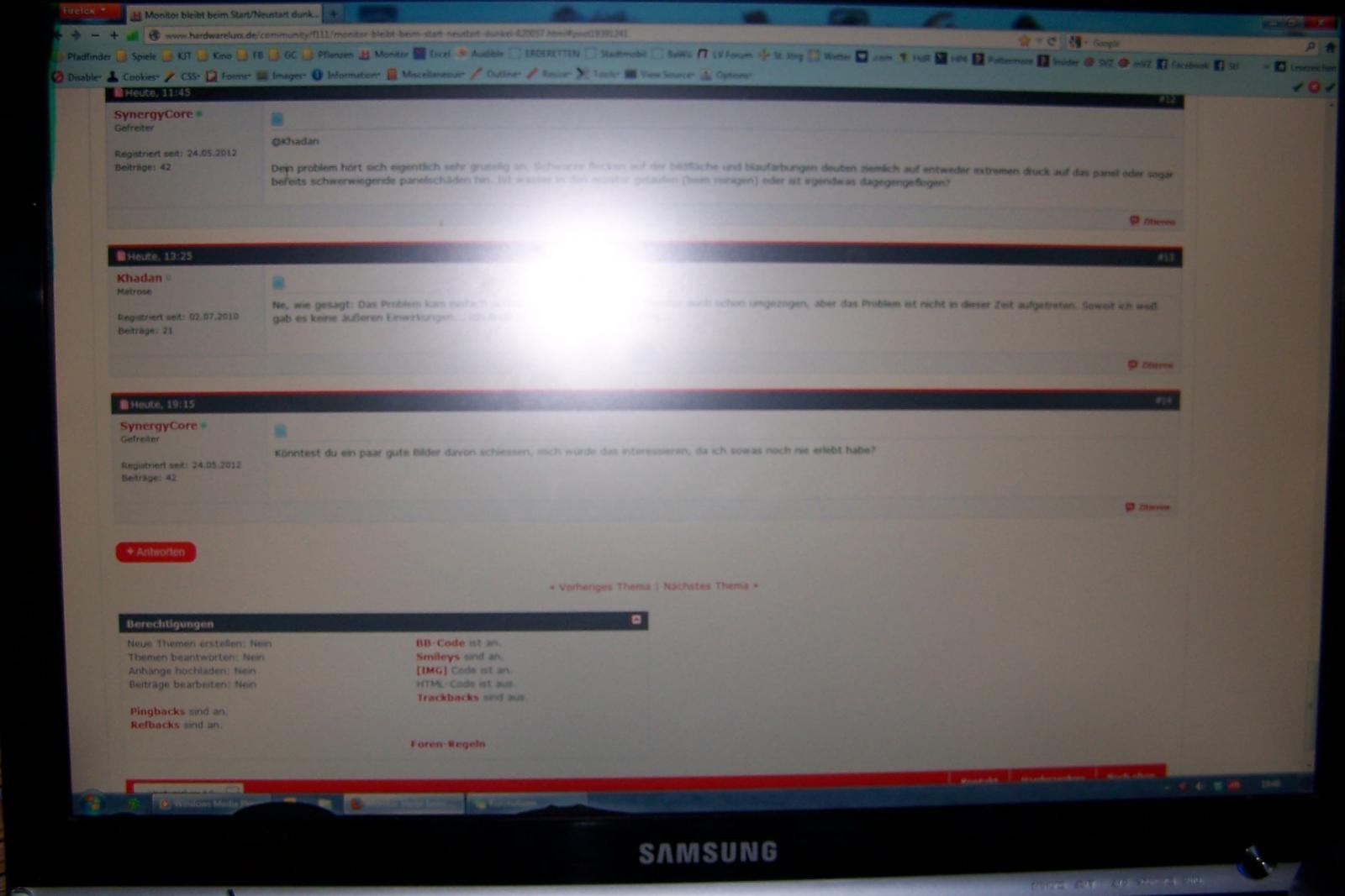

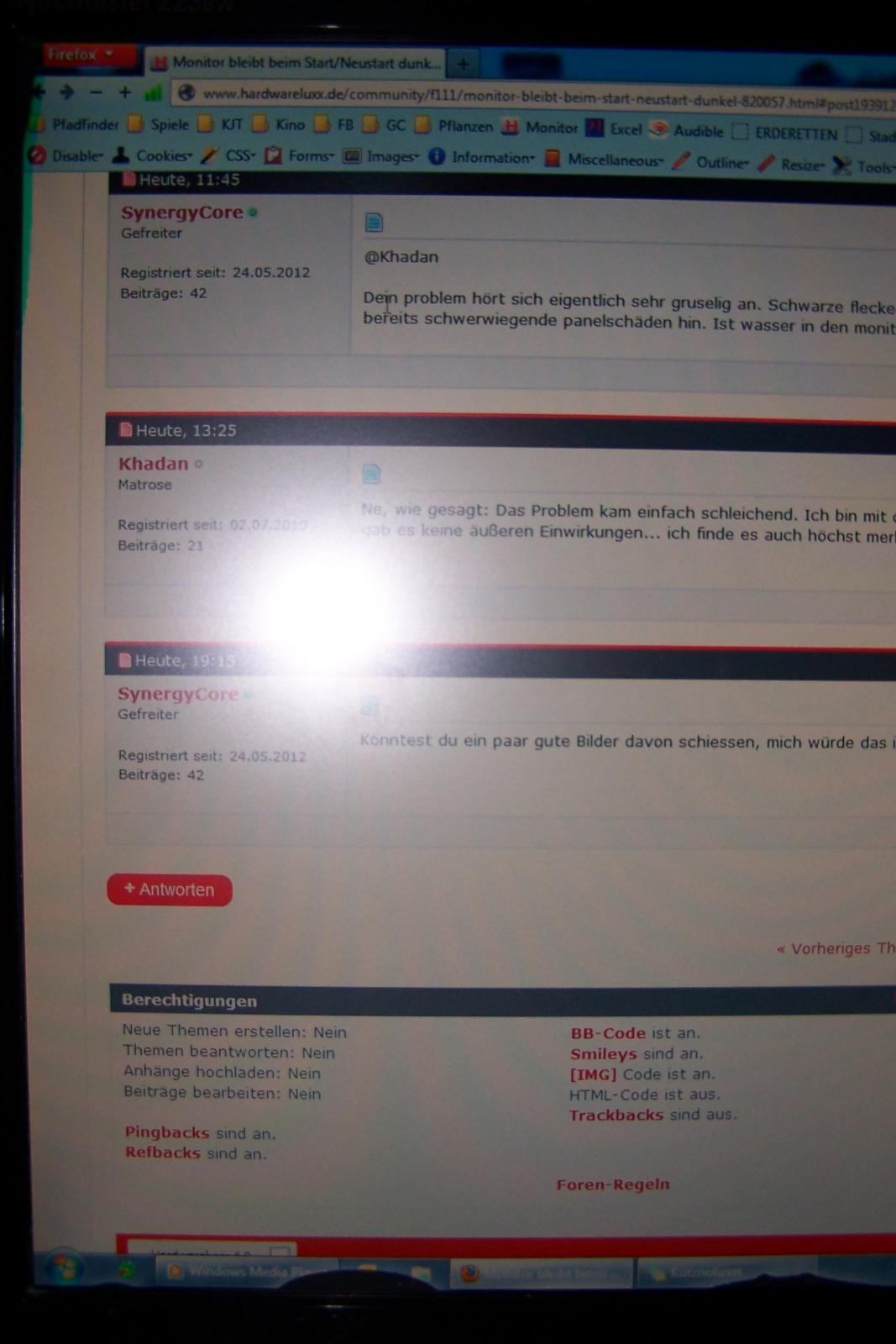

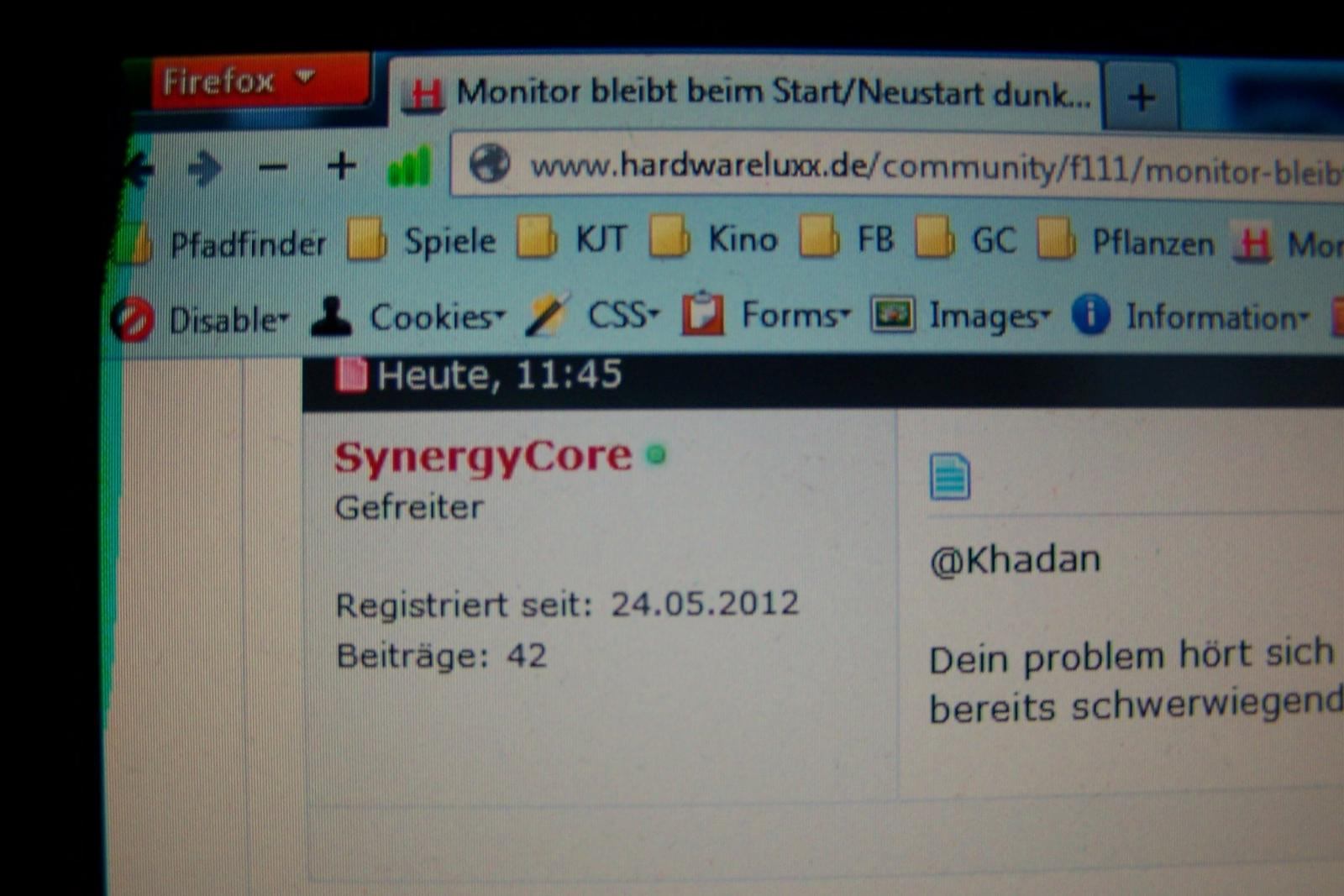

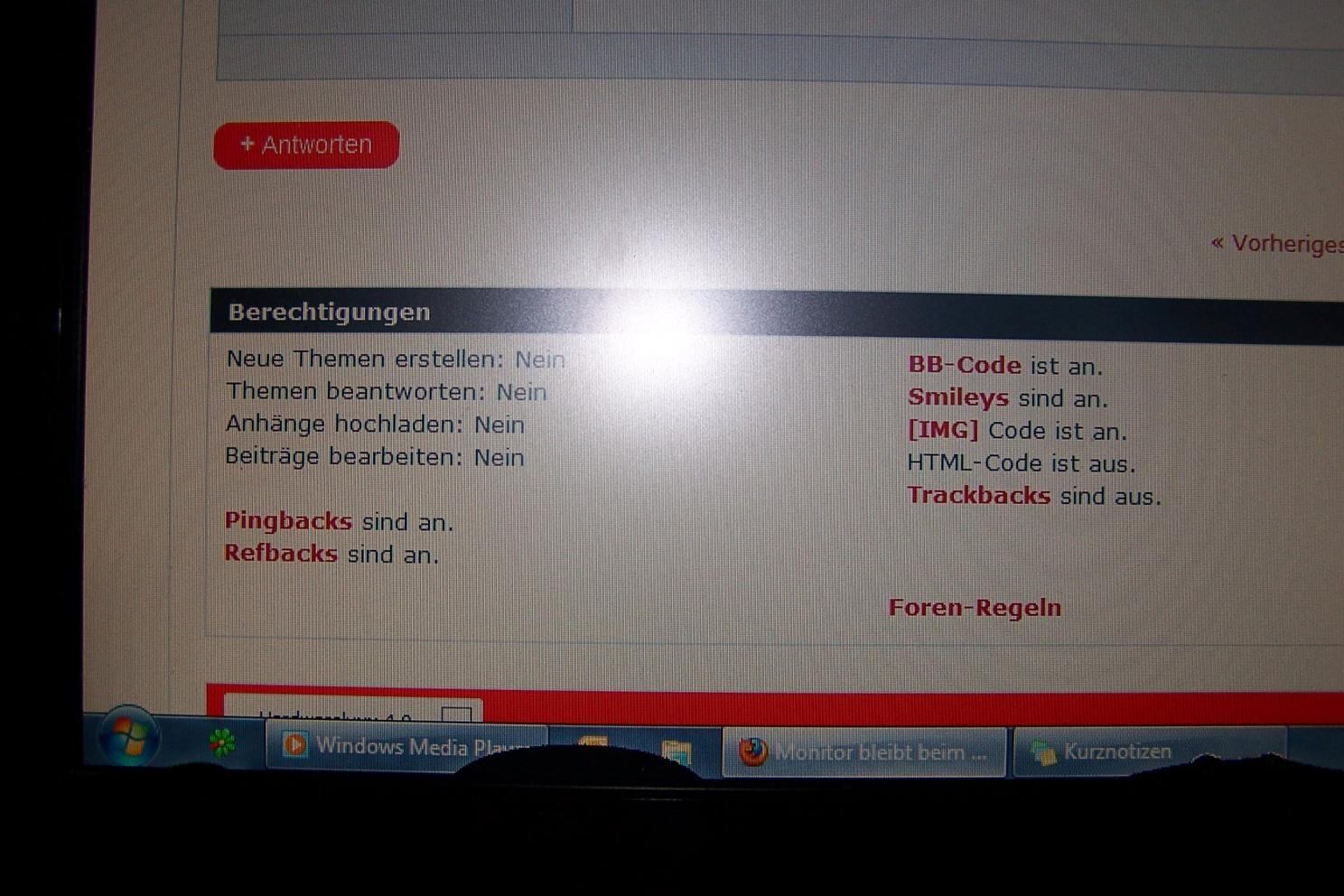

Könntest du ein paar gute Bilder davon schiessen, mich würde das interessieren, da ich sowas noch nie erlebt habe?
Klar, hab mal ein paar Bilder angehängt. Ich denke, da erkennt man das ganz gut.
Hab mittlerweile auch schon ein VGA-Kabel und ein anderes DVI-Kabel probiert, aber hat nichts genutzt. Der Fehler liegt damit wohl wirklich direkt im Monitor, oder?

Oha, danke für die Pics das sieht echt extrem heftig aus. Nach meiner Erfahrung (und ich hatte schon viele Monitore) ist das ein klarer Panelschaden. Das liegt definitiv am Monitor.
Steck ihn mal ganz ab, schliess ihn woanders mal ganz ohne Quelle an. Dann müsste ja eine "Kein Signal" Meldung kommen. Die schwarzen Flecken müssten auch hier sichtbar sein, sind sie das?
