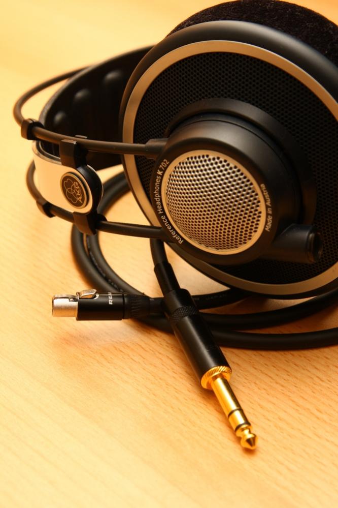

Hmm,
hier ist nen Bild von so nem Neutrik Rean Mini XLR in Relation zu ner Neutrik 6,3mm Klinke... besonders klobig wirkt das Ding auf mich jetzt nicht :
Also... versteht mich nicht falsch, ich bin froh über Eure Meinungen und über jede sachliche Diskussion. Ich hab hier leider kein Geschäft in der Nähe, bei dem ich mir das alles im Vergleich mal angucken könnte. Aber auch so in den technischen Zeichnungen wirkten die Dinger auf mich jetzt nicht besonders groß. Vielleicht nen Tick größer als ne 3,5er Klinke Lösung wäre. Das Gewicht wär halt auch noch ne Frage...
