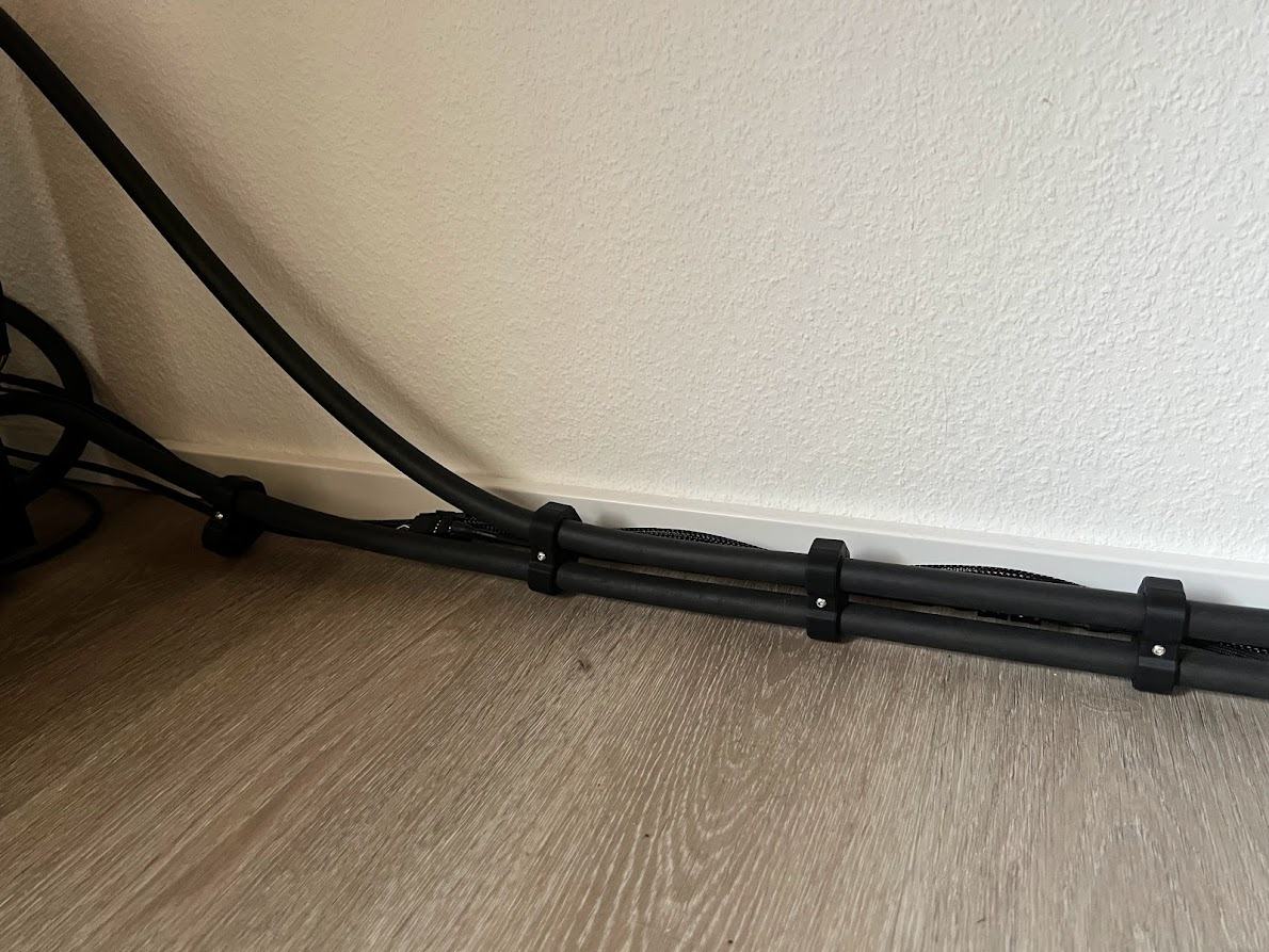

Die Kabel sind die Achillesferse eines jeden Mora-Setups. Entweder braucht man entsprechend technisches Wissen, um sich selbst was zusammenzubauen, oder es sieht hässlich aus.
Sind ja nur 2 Kabel: Molex oder Sata für die Pumpe und ein 4pin pwm kabel von den Lüftern. Da hätte ich mir ein entsprechnd langes Verlängerungskabel bestellt oder mit ggf. ein selber gemacht.
Ja, das sieht halt sche*ße aus, funktioniert aber bis zu einer gewissen Länge einwandfrei.
Ich habe auch zwei Molex Verlängerungen und eine USB Verlängerung. Klar sieht es nicht so schön aus, wie ein selbst gemachtes Kabel. Aber man kann das ganze dennoch recht unauffällig und sauber hin bekommen, dass es nicht scheiße aussieht. ;)

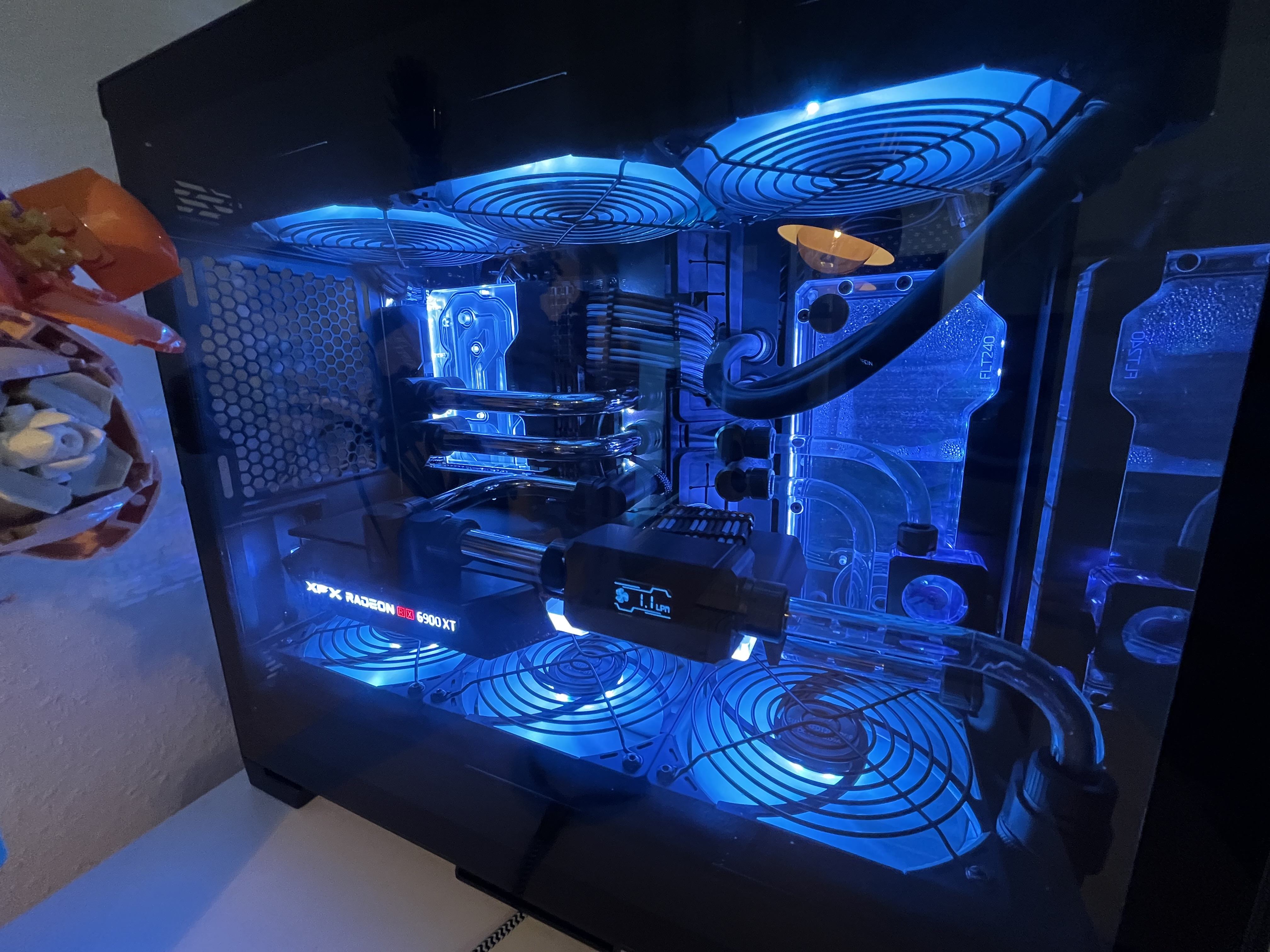

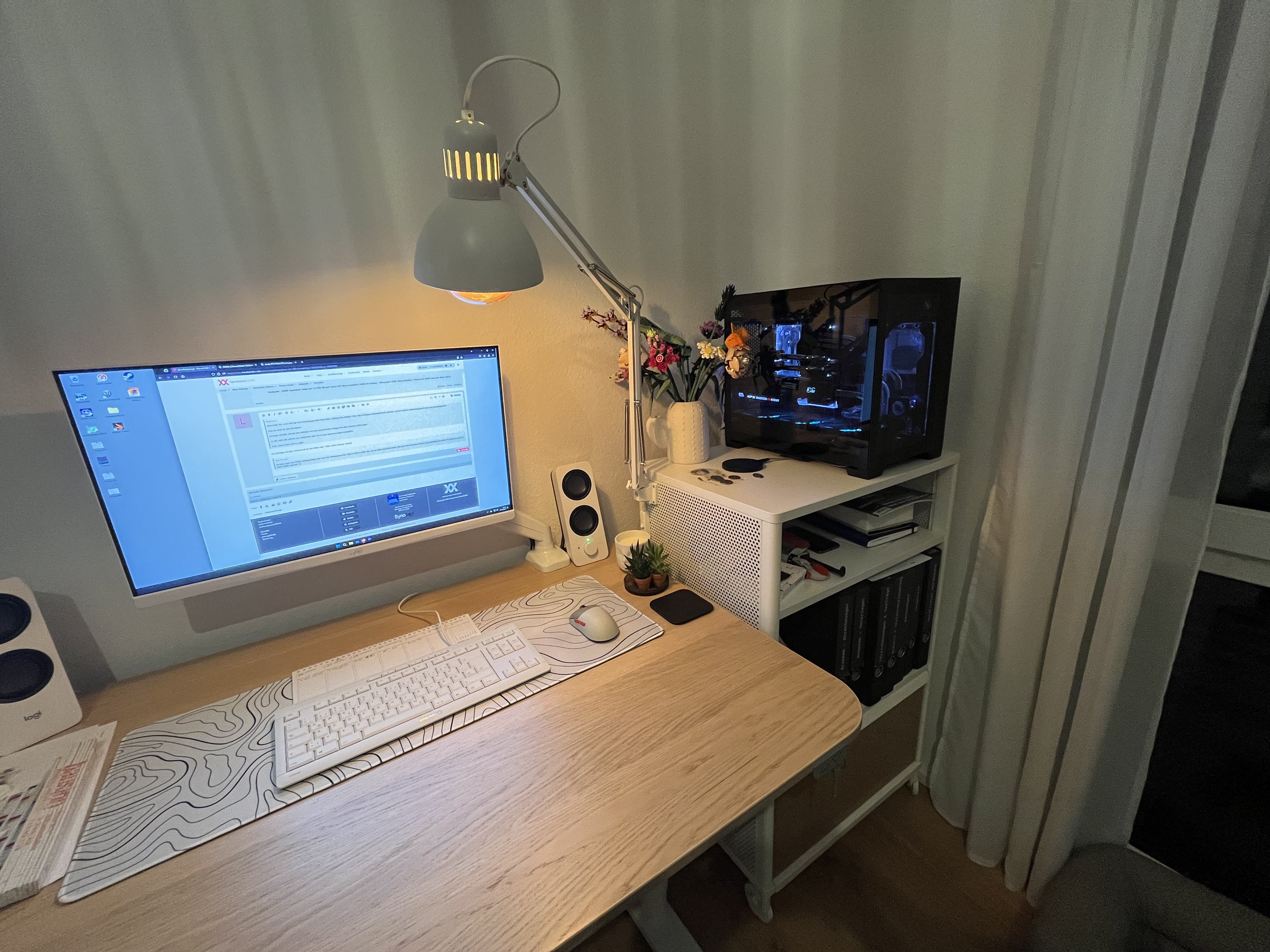

1. Ich überlege mir jetzt nochmal ob ich die 200er oder 140er Lüfter nehmen werde. Die 200er müsste ich vermutlich gar nicht Regeln, die Kühlleistung reicht wahrscheinlich in allen Situationen bei minimaler Drehzahl aus.
2. Den Durchlfuss lasse ich mir aktuell nur durch einen BitsPower Durchflussmesser anzeigen. Pumpe läuft aktuell konstant bei ca. 60L/h. Ich glaube das waren bei der DDC um die 25%. Ab 30% war sie schon deutlich hörbar.
3. Viel wird man am ende nicht sehen. Ich versuche mal ein Foto anzuhängen. Der Mora soll später an der Rückseite des Schranks hängen. Gib es nicht vielleicht sogar einen Poweradapter mit dem ich 4x A20 (oder alternativ 9x140mm Lüfter) konstant bei minimaler Drehzahl laufen lassen kann? Dann müsste ich mit den Schläuchen zusammen ja nur ein Molex/Sata Kabel zum Rechner legen.
Sieht doch vollkommen ok aus. Kabel sind gesleevt und mit einer Klammer an den Schläuchen befestigt. Top, so würde es mir schon reichen.
mir gefallen die schlauch "halter" , hast du die 3d gedruckt und wenn ja teilst du das stl file ?
Alles in weiß aber der PC in schwarz, das würde mich triggern. :LOL:
same , aber trotzdem overall ein sehr schönes setup :)
