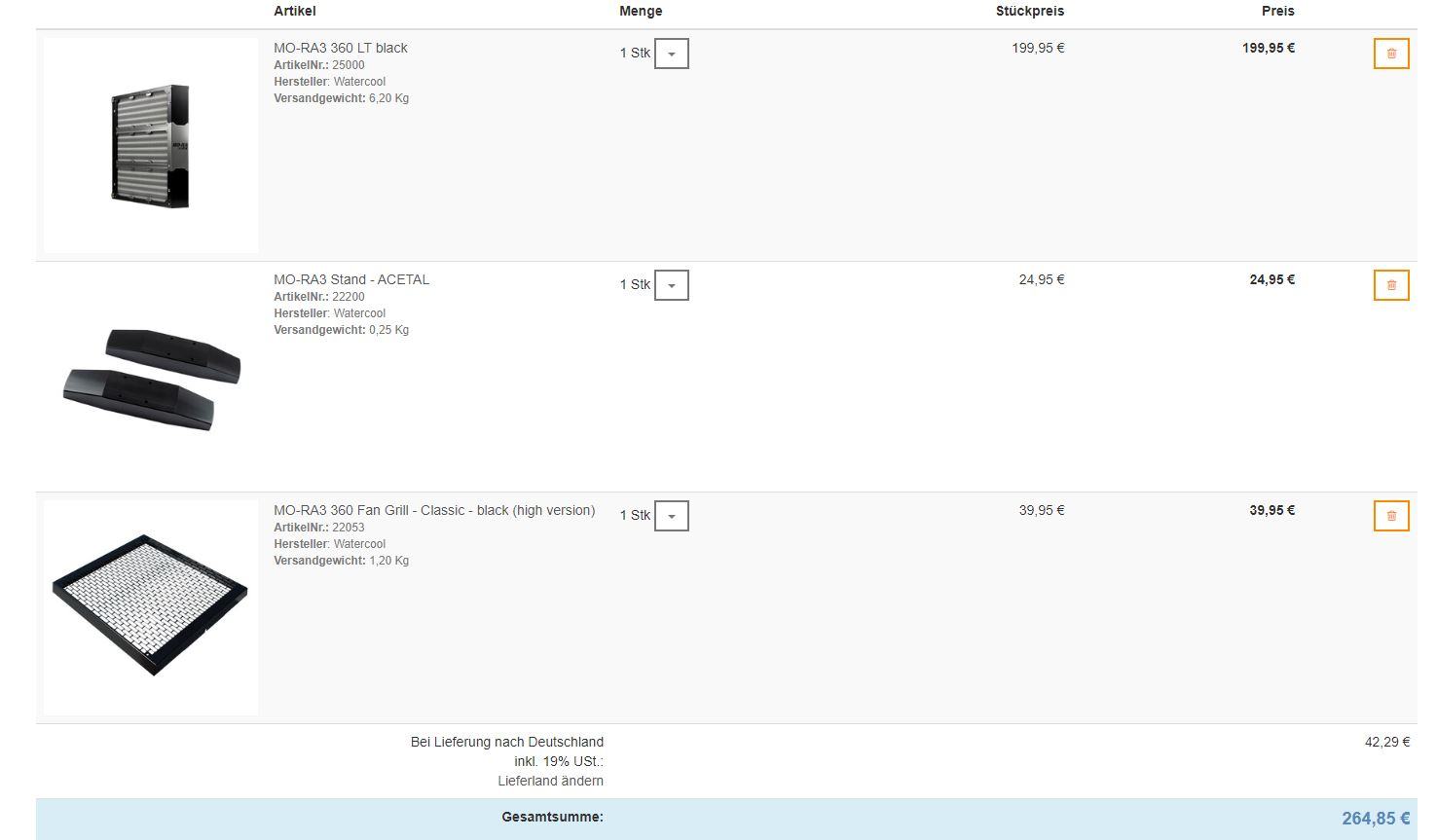

Prinzipiell hast du ja schon alles
Schnelltrenner (z.B. CPC NS6), Mo-Ra 360 / 420 mit passenden Lüftern & Highblende bei Verwendung eines Quadros am MoRa
Hier im Marktplatz werden aktuell zwei 420er Sets verkauft, in Kleinanzeigen finden sich ebenfalls 420er & 360er wenn es denn nicht Neu sein muss.
Die Variante mit dem 360er musst noch durch die Lüfter ergänzen

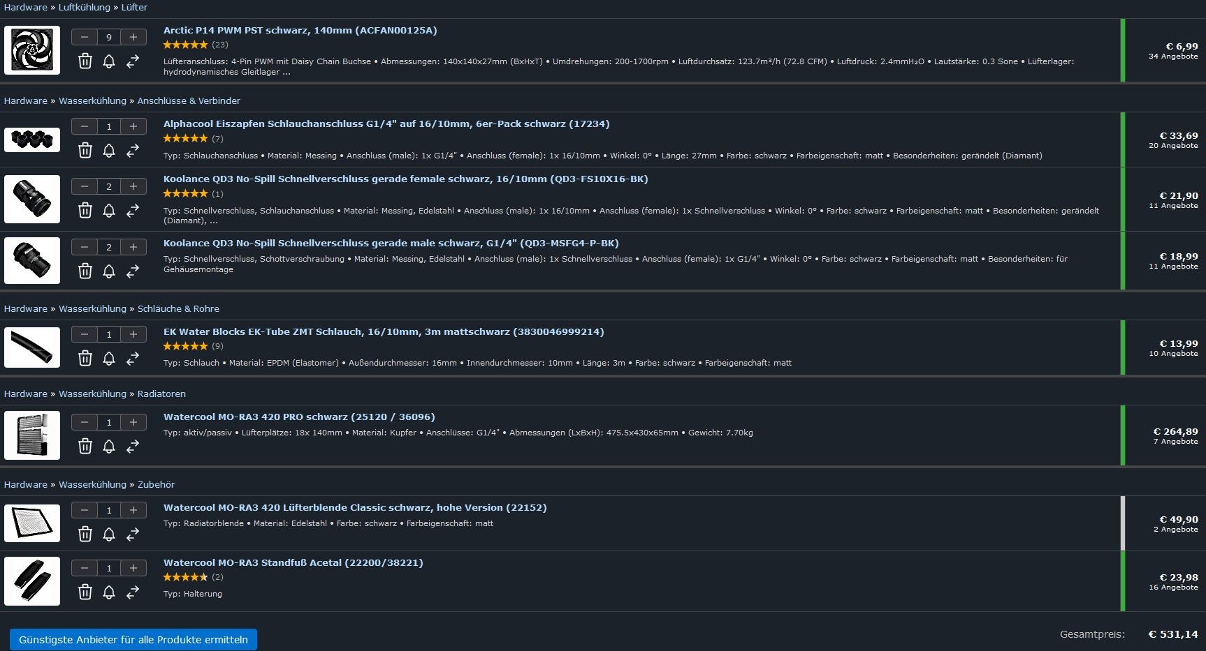

Die wichtigsten Sachen hast du ja schon, die Pumpe reicht auch völlig. Ich würde direkt zum 420er MoRa raten. Dazu bin ich auch überzeugt von der Lösung mit 9xArctic P14 Lüfter die du via DaisyChain in Reihe stöpseln kannst. Thermometer, Durchflussmesser ist schön aber kein Muss. Die oben vorgeschlagenen Kupplungen mag ich nicht so gerne leiden. Bracket für die Durchführung gibt es hier: https://shop.watercool.de/PCI-Slot-Pass-Through-Bracket
