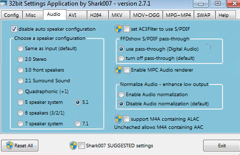

Aslo ich hab gerade nochmal nachgeschaut!
es sollte eigentlich reichen wenn du in den Einstellungen das einstellst ...
attachment.php
Aber eine ganz genaue Erklärung kann ich dir jetzt nicht liefern, da ich mich schon eine ganze weile damit nicht mehr beschäftigt habe .. obwohl ich es eigentlich mal machen müsste!

ich dächte so hatte ich es.....naja, nachher nochmal testen.
versuch macht kluch.
kann auch sein dass ich nen haken bei "set ac3 filter to use SPDIF" gesetzt hatte (rechts oben in deinem screen)...

so, scheint erstmal gelöst....mkvs werden nun unter MC mit mehrkanal ton wieder gegeben :love: :hail:
ich habe eigentlich nur den AC3 Filter in den beiden Shark Menüs aktiviert (den haken bei "disable ac3" filter entfernt)..und den haken bei "set ac3filter to use spdif" gesetzt.....siehe screenshots!
