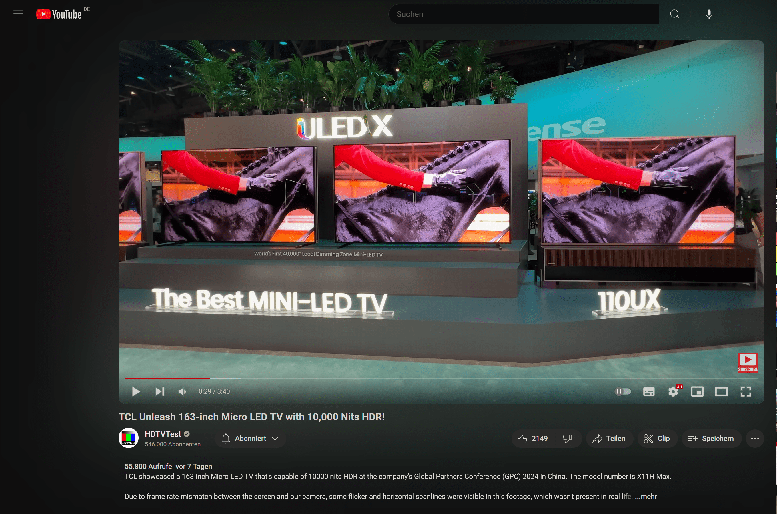

Das könnte durchaus auch VRR Flicker sein. Ich meine das hatte ich auch und seit ich VRR aus gemacht habe ist es weg.

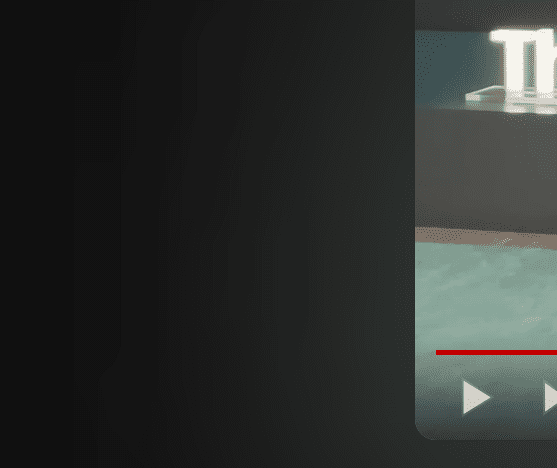

Wenn ich zum Beispiel auf YouTube ein Video schaue, im normalen Fenster ( ohne auf Vollbild zu gehen) und der Rest um das Video dunkel ist ( Dark Mode), dann flimmert es Hell um das Video herum( ca 2cm um das Video herum). Ist das dann eine normale Streuung der Lichtquelle und man sieht es nur, weil durch das Oled Panel der Rest halt schwarz ist und nicht grau? Im Vollbild flimmert es nicht.

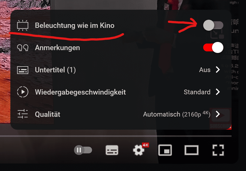

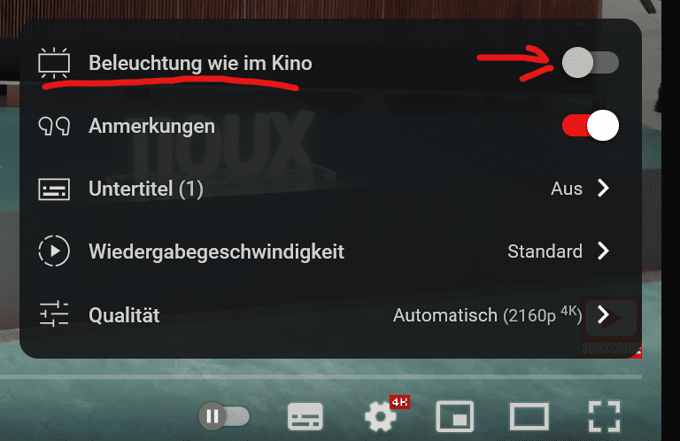

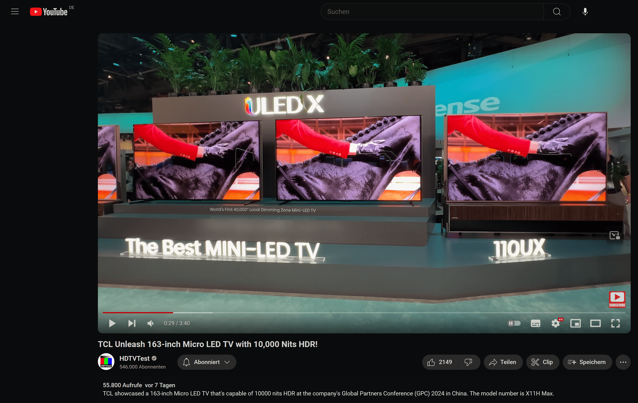

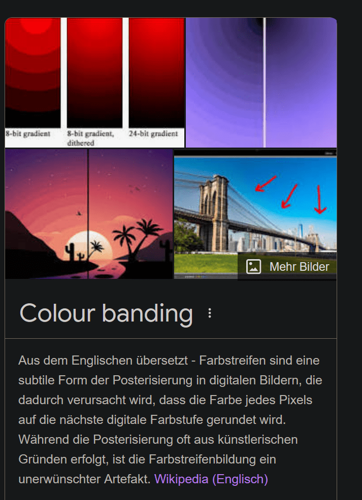

Das is "Color Banding" und kommt wie der User @richu006 schon geschrieben hat von Youtube Player selbst das is ein "Feature" das sich zum Glück ausstellen lässt
An : ---------------------------------------------------------------------------------------------- Aus :

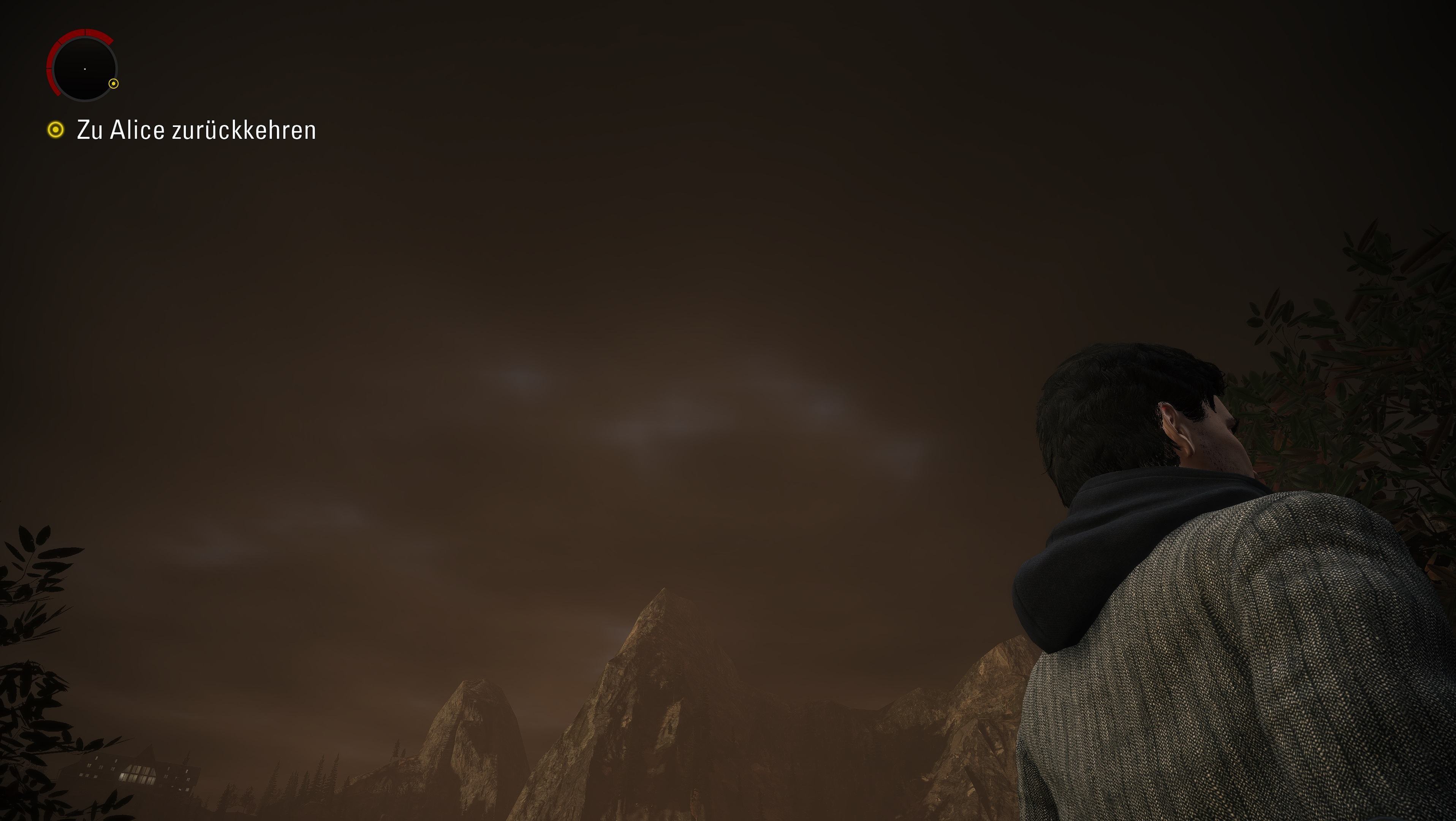

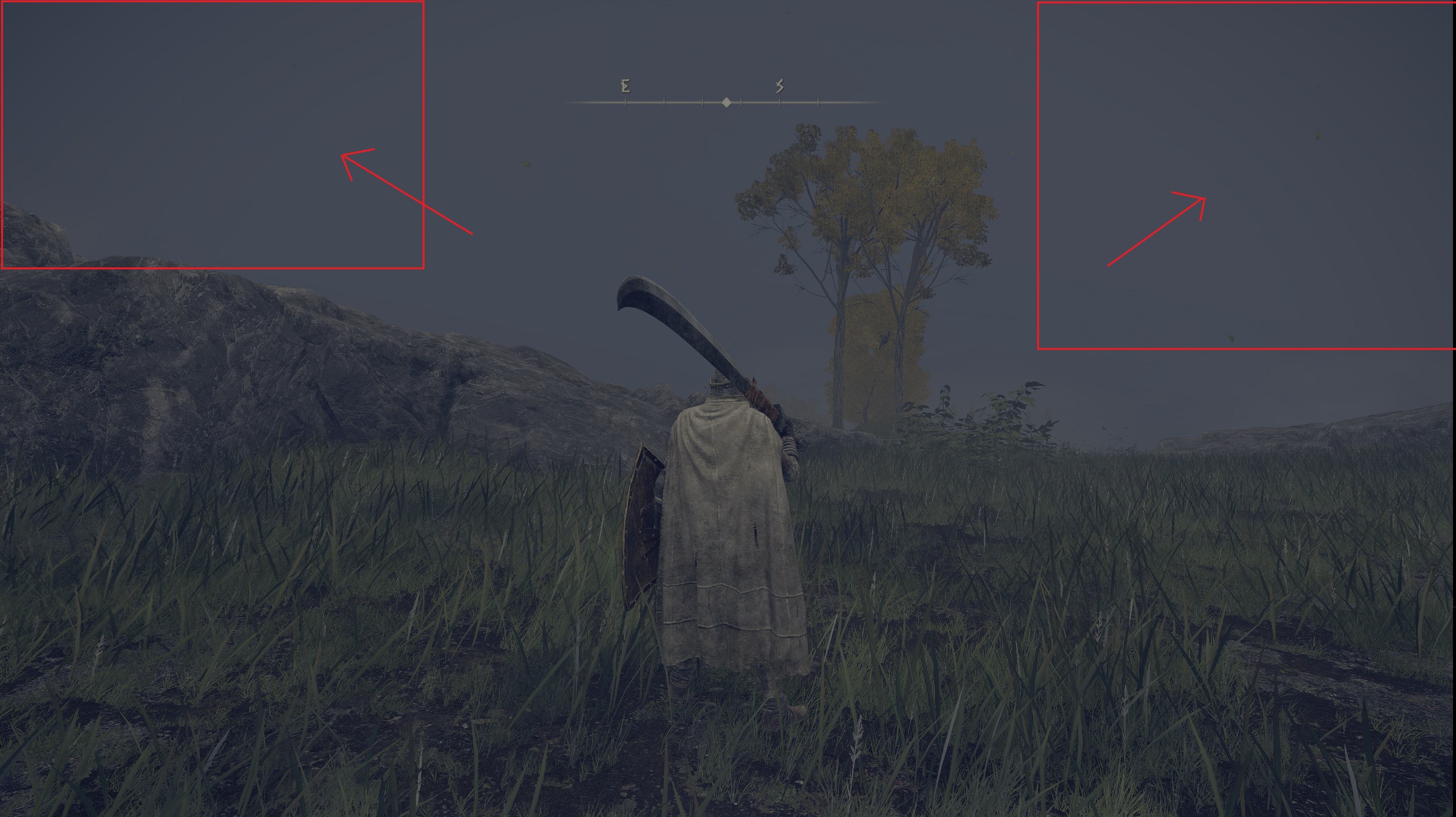

VRR Flicker ist VRR Flicker aber nicht Color Banding .. bei VRR Flicker wird jede Sekunde das ganze Bild kurz heller und wieder dunkler während es bei Color Banding eben stärker oder auch mal nur leicht
Sichtbare Farbverläufe zwischen 2 Farben gibt ... meist sieht man Color Banding zb im Himmel beim Übergang von einer Wolke zum Himmel ( Weiss zu hell Blau ) aber auch zb im Nebel ( hell grau zu dunkle grau )
Anhang anzeigen 994592---Anhang anzeigen 994593

Vielen dank für deinen Beitrag und die gute Erklärung. Wieder was gelernt.
Ich werde das nach der Arbeit bei Youtube ausstellen mit dem Color Banding!
Kein Thema und du bist auch nich der erste dem das jetzt erst auffällt es gibt alle paar Wochen auch im OLED Gaming Reddit immer mal wieder einen dem dass das erste mal auffällt und denkt es kommt von seinem neuen OLED Monitor / TV dabei isses halt ein "Feature" was Youtube mitte 2022 oder so eingeführt hat was man aber halt zum Glück wieder ausstellen kann .. und das sieht halt auch auf meinen 2012 1080p TN Panel so aus mit dem Color Banding hat also nix mit dem Gerät zu tun sondern is von Youtube einfach nur schlecht umgesetzt worden.
Das Youtube "Feature" soll halt ne Art "Ambi Light" Effekt nur halt beim Youtube Player darstellen wie hier im Bild zu sehen :
is aber so schlecht "aufgelöst" bzw hat zu wenig Bittiefe das es halt auch Color Banding ( schlechte Farbverläufe ) erzeugt und zumindest mich tierisch nervt bin eh nich son Ambi Light Fan aber zum Glück kann man den Kramm halt in den Youtube Player Optionen halt wieder ausstellen was ich seit der einführung dieses "features" im Jahre 2022 oder so auch sofort gemacht hatte.

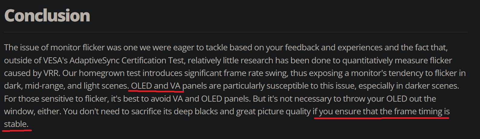

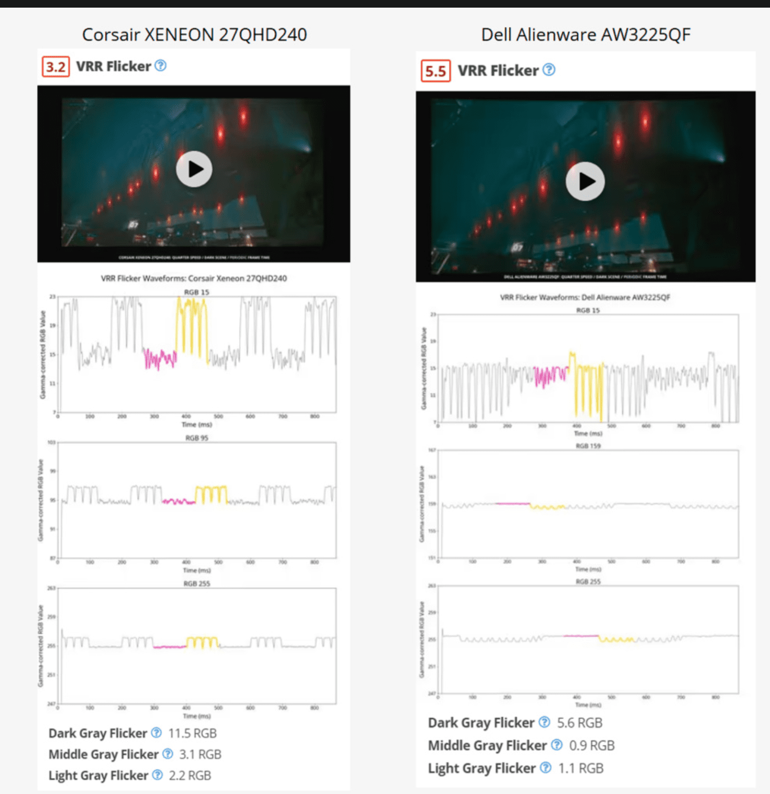

bzgl VRR Flicker wird hier genauer drauf eingegangen .. das betrifft halt auch LCD Geräte und nich nur OLEDs / QD-OLEDs : ( dort gibts auch kleine Video Schnippsel wo man das VRR Flicker sieht )

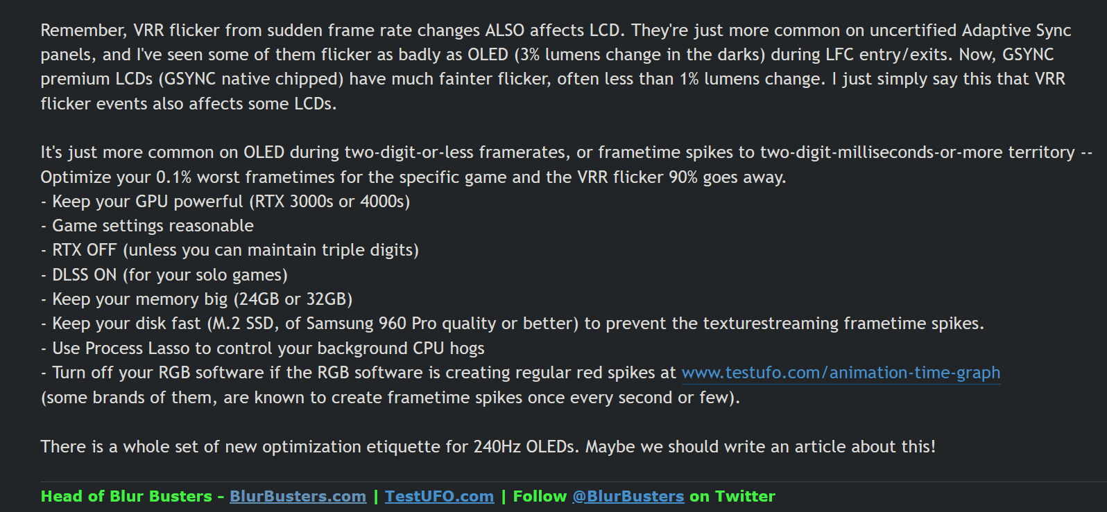

Chief ( der Admin vom Blur Busters Forum ) hat sich damit auch schon befasst :
2014 fings an mit dem VRR Flicker :
Und hier wurde es nochmal aufgegriffen :
Vorwiegend wirds halt durch schlechte bzw zu stark schwankende Frame Times ( nich verwechseln mit Frame Rate / FPS ) ausgelöst daher hat man das zb oft bei Lade Bildschirmen
aber es kann auch durch zu stark schwankende FPS ausgelöst werden ... vorwiegend sieht man dann das VRR Flicker bei Dunklen Scenen ich habs zb stark beim Alan Wake 2 Hauptmenu
während des Zockens isses dann aber weg.
Neben dem VRR Flicker Artikel hat RTINGS nun sogar ein Video dazu gebracht da sieht man das VRR Flicker auch nochmal Visuell auch gleich zu beginnt im Video
Und das ganze betrifft halt nich nur OLED und QD-OLED Monitore sondern halt auch OLED und QD-OLED TVs sowie auch LCDs vornehmlich VA Geräte

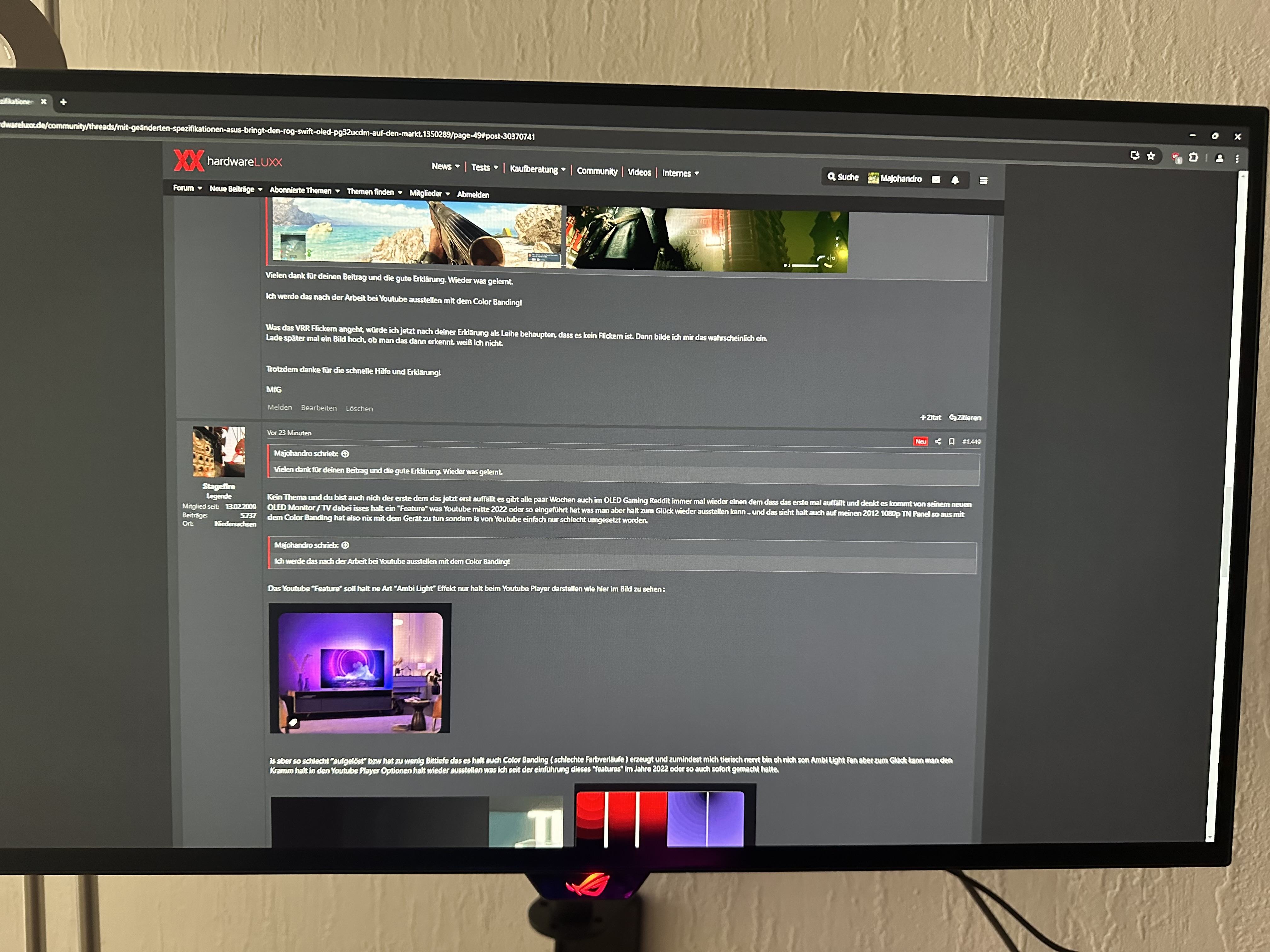

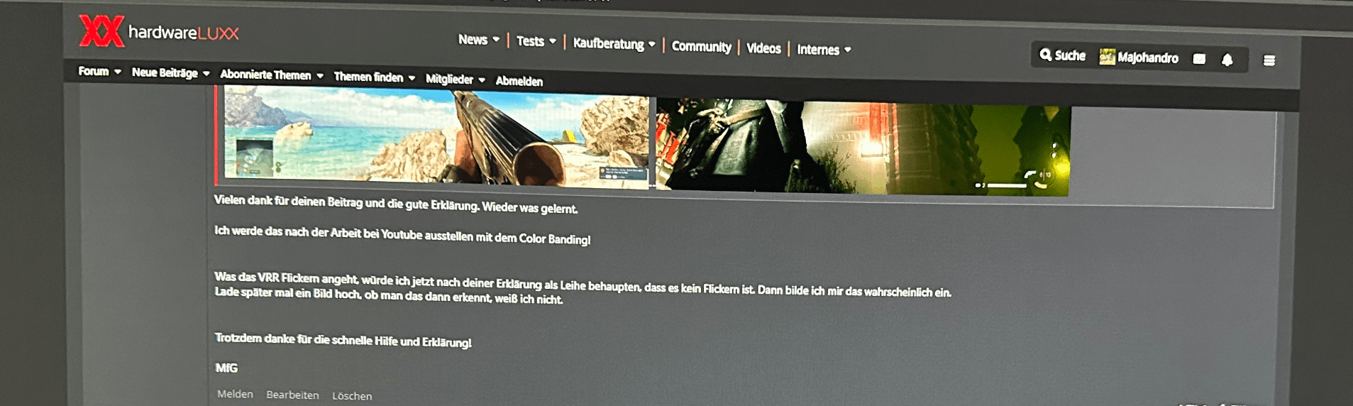

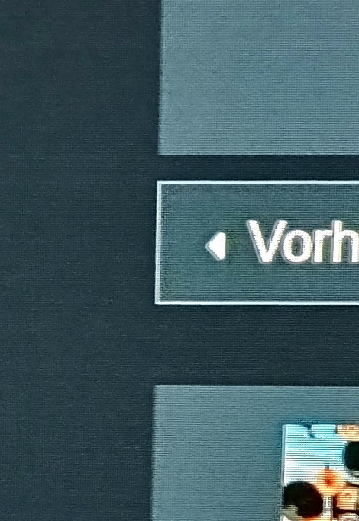

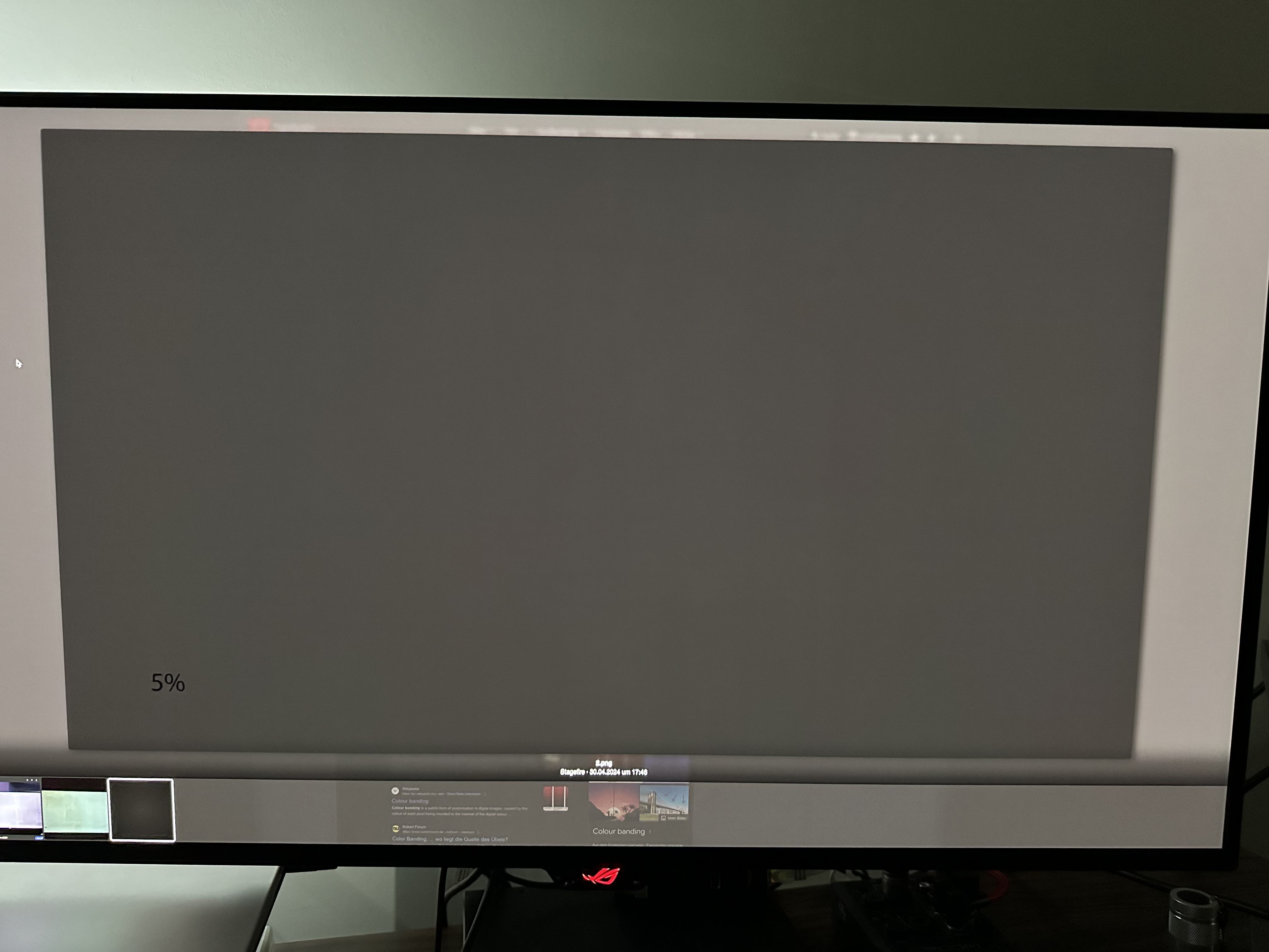

Hab mal ein Photo gemacht:
Ich finde das man rechts und links Schatten sieht. Kann das davon kommen, dass es zwei unterschiedliche Grautöne sind?

@Stagefire
Ich habe das bei meinem 2020er LG 48" CX OLED TV auch .. es sind eher Horizontale Striche und zwar ganz viele davon komplett übers ganze Bild
und vermute das es halt am HWLuxx eigenen Dark Mode liegt bzw bei mir halt noch am Dark Reader Firefox Add On
Bei normalen Sitzabstand bei meinem 48" von 100 - 120cm seh ich die aber nicht .. ich muss schon recht nah rann ( zu nah ) damit mir das auffällt
Oder meinst du hier diese Doppel Konturen die hab ich bei mir nicht :
Bei dir : ------------- Bei mir :

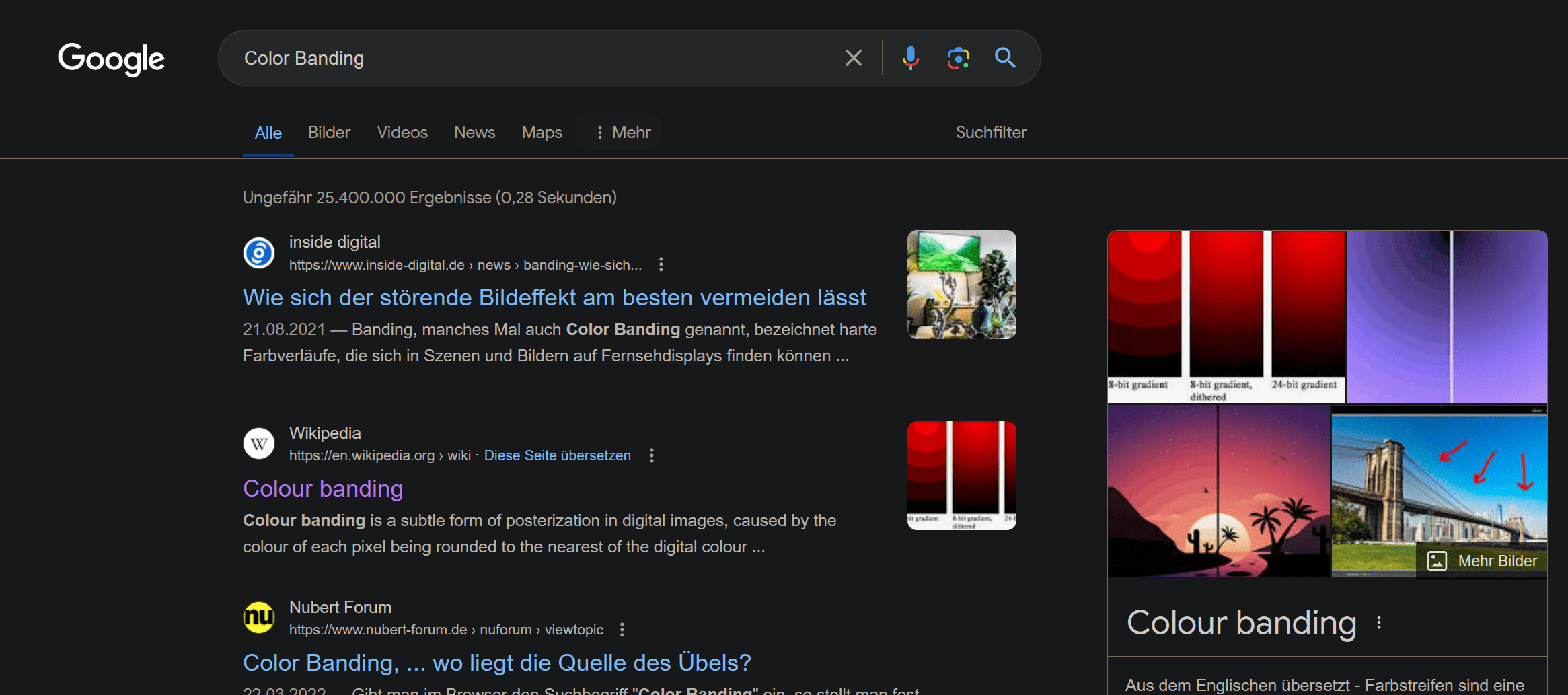

So sieht es bei dem Dark Mode von Google aus:
Also brauch ich mir kein Kopf mach, das der Monitor ein Weg hat oder so?
Das ist mein zweiter, weil der erste einen toten Pixel mittig hatte.
Kann den noch bis nächste Woche zurück schicken, wenn was sein sollte.

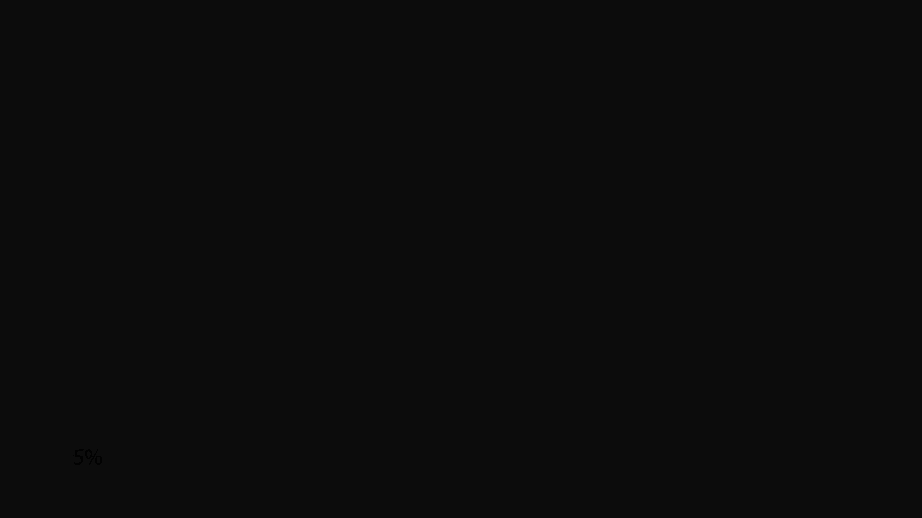

Die Verticalen Striche ist "Vertical Banding" ... liegt am Panel ... kann mit der Zeit besser werden wenn die ersten Pixel Refreshes durch gelaufen sind ... is Panel Lottery .. manche Panels haben es schlimmer als andere
im Normalfall sieht mans halt nur bei solchen 5 % Grau Test Bildern wie hier bei diesem :
Also brauch ich mir kein Kopf mach, das der Monitor ein Weg hat oder so? Das ist mein zweiter, weil der erste einen toten Pixel mittig hatte.
Sofern du es nur beim Luxx und bei Google siehst würd ich mir da absolut kein Kopf machen dat hat jedes OLED und QD-OLED Panel ... nur halt mal schlimmer und mal weniger schlimm .. Panel Lottery halt.
... nur wenn du es auch bei normalen Gaming und Filme / Serien schauen siehst dann isses hal doof und wenns dich dann zu sehr stöhrt würde ich ein weiteres mal wechseln.

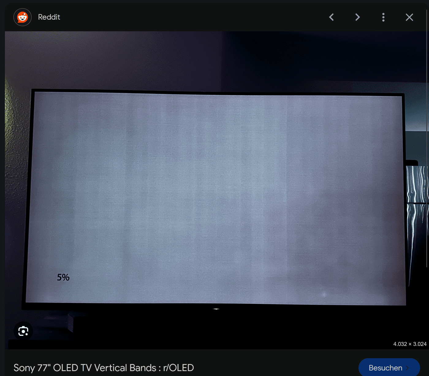

So sieht mein 2020er LG 48" CX OLED TV Panel zb aus beim 5 % Grau Test Bild : ( bei der normalen nutzung seh ich das aber nich )
Mein Panel : ( Handy Kamera machts halt schlimmer als es is und überhellt auch ) ------------ und hier das Original 5 % Grau Test Billd zum selber Testen :
Hier mein Beitrag von damals dazu woher mein 5 % Grau Bild stammt das war mein über 10.000 Betriebsstunden Bericht :
Sofern du es nur beim Luxx und bei Google siehst würd ich mir da absolut kein Kopf machen dat hat jedes OLED und QD-OLED Panel nur halt mal schlimmer und mal weniger schlimm
Anhang anzeigen 994726--- Anhang anzeigen 994728

Hab mir gerade mal dein Testbild angeschaut. Selbst bei 100% Helligkeit seh ich da mit bloßem Auge nichts, das iPhone scheint ganz leichte Streifen zu sehen
Das 5 % Grau Test Bild im Vollbild schauen und nicht im Fenster damit auch das ganze Panel abgedeckt wird mit dem 5 % Grau Test Bild ... ich habs im SDR Mode gemacht mit Helligkeit 30 und im Dunklen Zimmer
man muss teils schon recht nah mit dem Auge ans Panel gehen und genau hin schauen ( daher sagte ich ja das es bei der Normalen Nutzung eigentlich nie auffällt sondern meist nur bei diesen 5 % Grau Test Bild
ausser man hat bei der Panel Lotterie verloren und ein schlechtes Panel erwischt weils auch bei normalen Content sichtbar is )

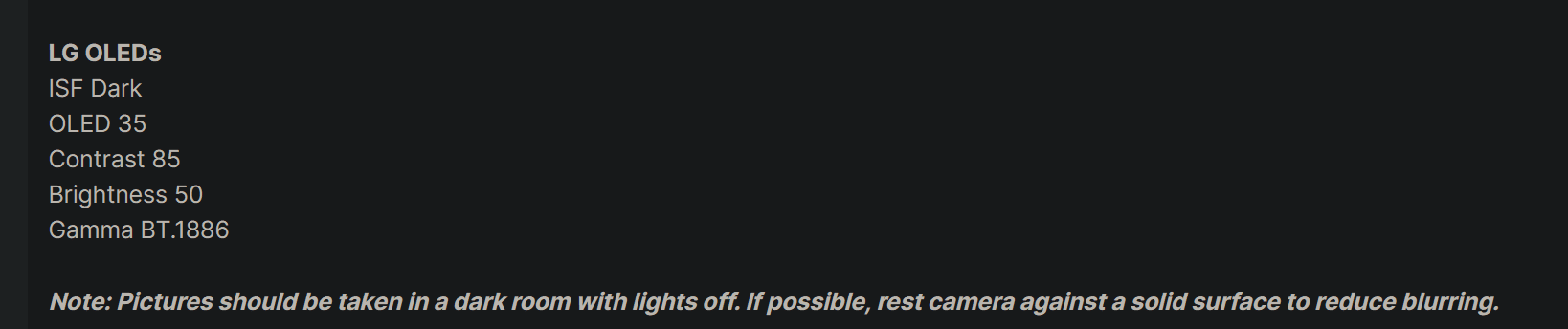

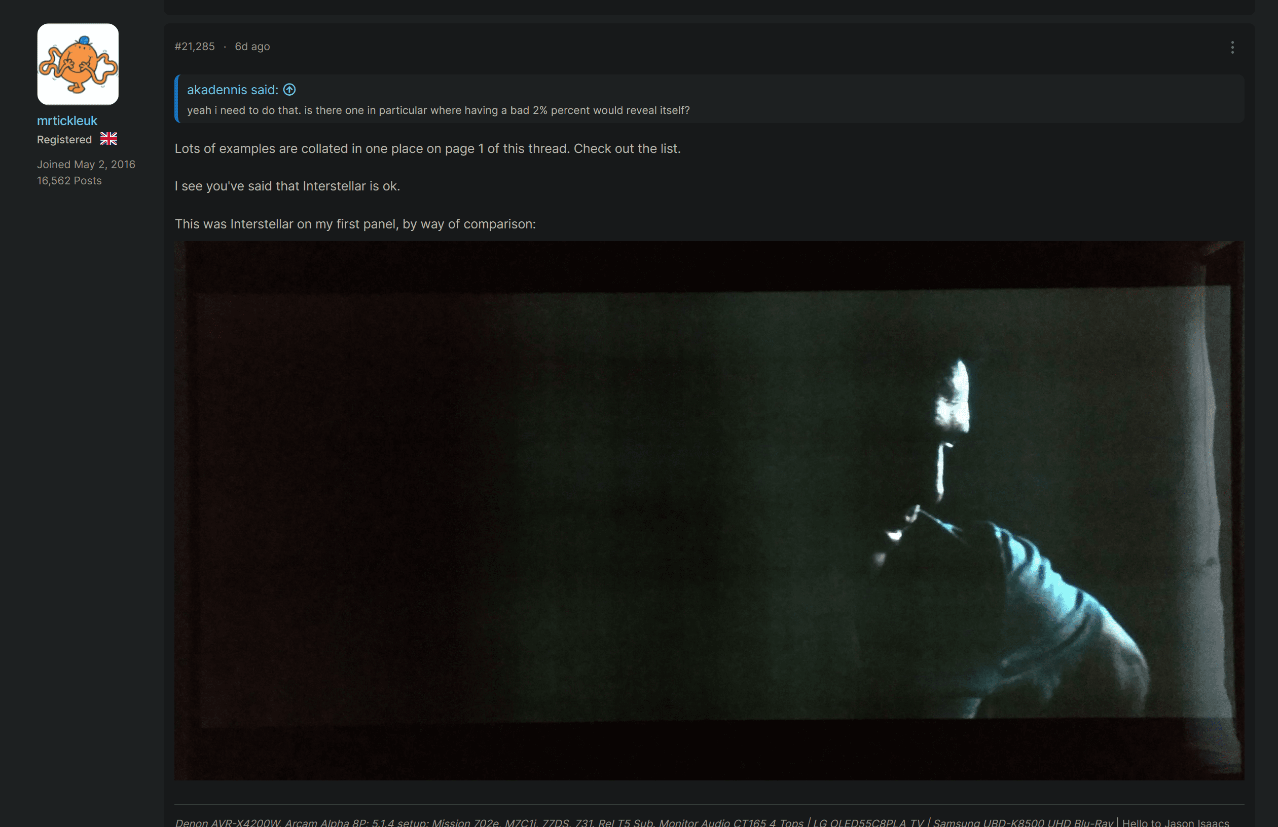

Hier gibts zb nen ganzen Thread dazu der sich mit dem Thema befasst :
Beispiel aus dem Thread :

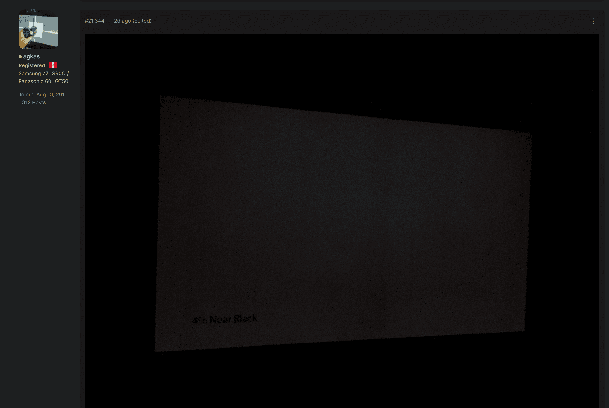

Hier auch mal ein Extrem Beispiel wo mans auch im Content selbst sieht dat is dann ein schlechtes Panel :
Aber solange es euch bei normalen Content nich auffällt würd ich mir da auch kein Kopp drumm machen und da garnich groß nach suchen.

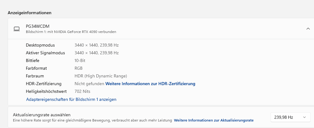

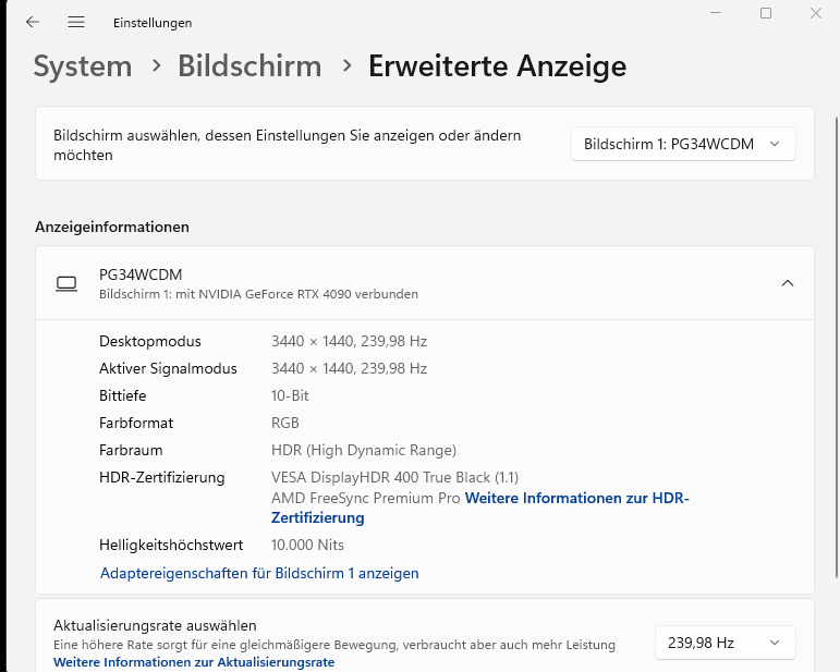

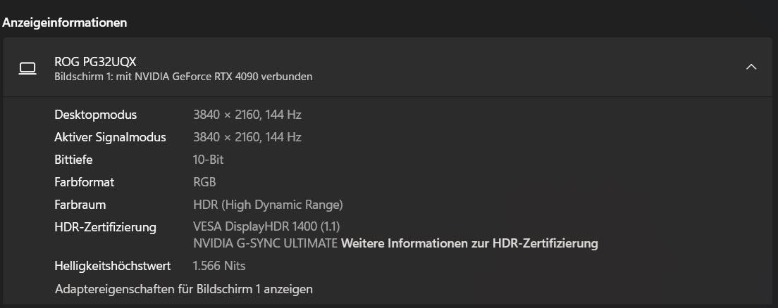

Richte gerade meinen ROG Swift OLED PG34WCDM Screen ein, dabei wird mir ein Nits Wert von 700 ausgeben, ist das nicht zu wenig?
@Holzmann
Was soll der denn Max können?
Windows HDR Tool für die Kalibrierung benutzt?
Consolen HDR ist jetzt gewählt, bleibt aber bei 700 Nits
ändert auch nichts naja
Entweder den richtigen Treiber drauf packen.
So habe ich es mit meinem Asus HDR Monitor gemacht oder man
nutzt das Windows kalibrierungs tool um die Peak Brightness richtig einzustellen.
Bei mir wurde ohne Treiber auch keine Zertifizierung angezeigt.
Zertifizierung passt , aber 10000 Nits als Helligkeitshöchstwert ist vielleicht ein klein wenig zu hoch :d
Schau nochmal nach :)
