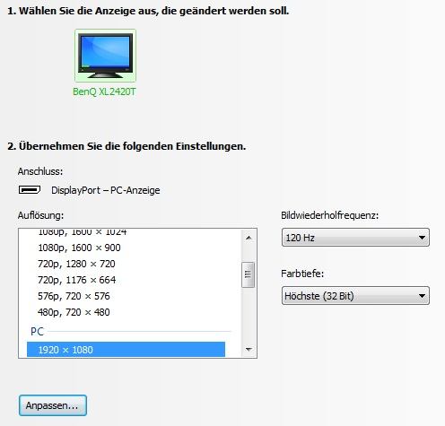

Hab hier eine GTX680 mit DP Anschluss, worüber mein BenQ (Systeminfo) per DP Kabel sein Signal bekommt. 120hz liegen natürlich an. 3DVision nutze ich auch damit. Funzt alles supi.

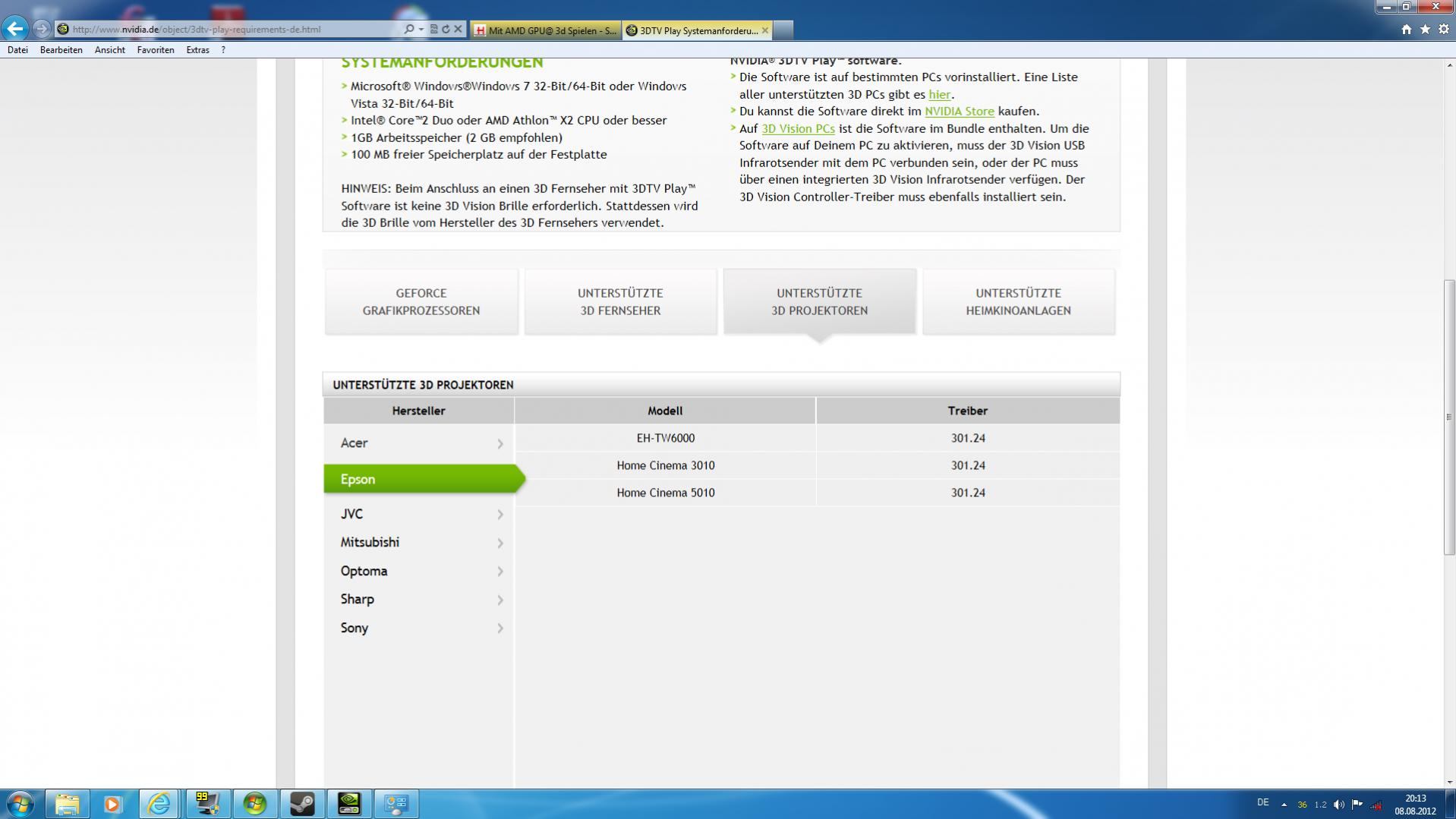

Mein Kenntnisstand:
3DTV Play: Nur bis 720p60
3D Vision: 1080p60

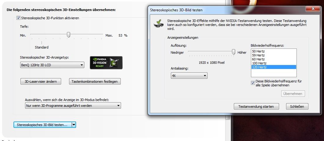

3D Vision geht definitiv bis 120hz. Ich nehme den nvinspector um die Framerate bei 120hz zu locken, damit es kein Tearing und verschwendete Energie gibt. Von Portal 2 bin ich begeistert, BF3 sieht auch nicht schlecht aus - da müssen bei einer Graka allerdings die Details runter, oder man muss mit flimmernden 60hz zurechtkommen. Absolutes 3D Brett ist Diablo III.

Ich fahre nur die native Auflösung, ums einfach zu beantworten, ja geht bis 1080p.
Hier Bild:
