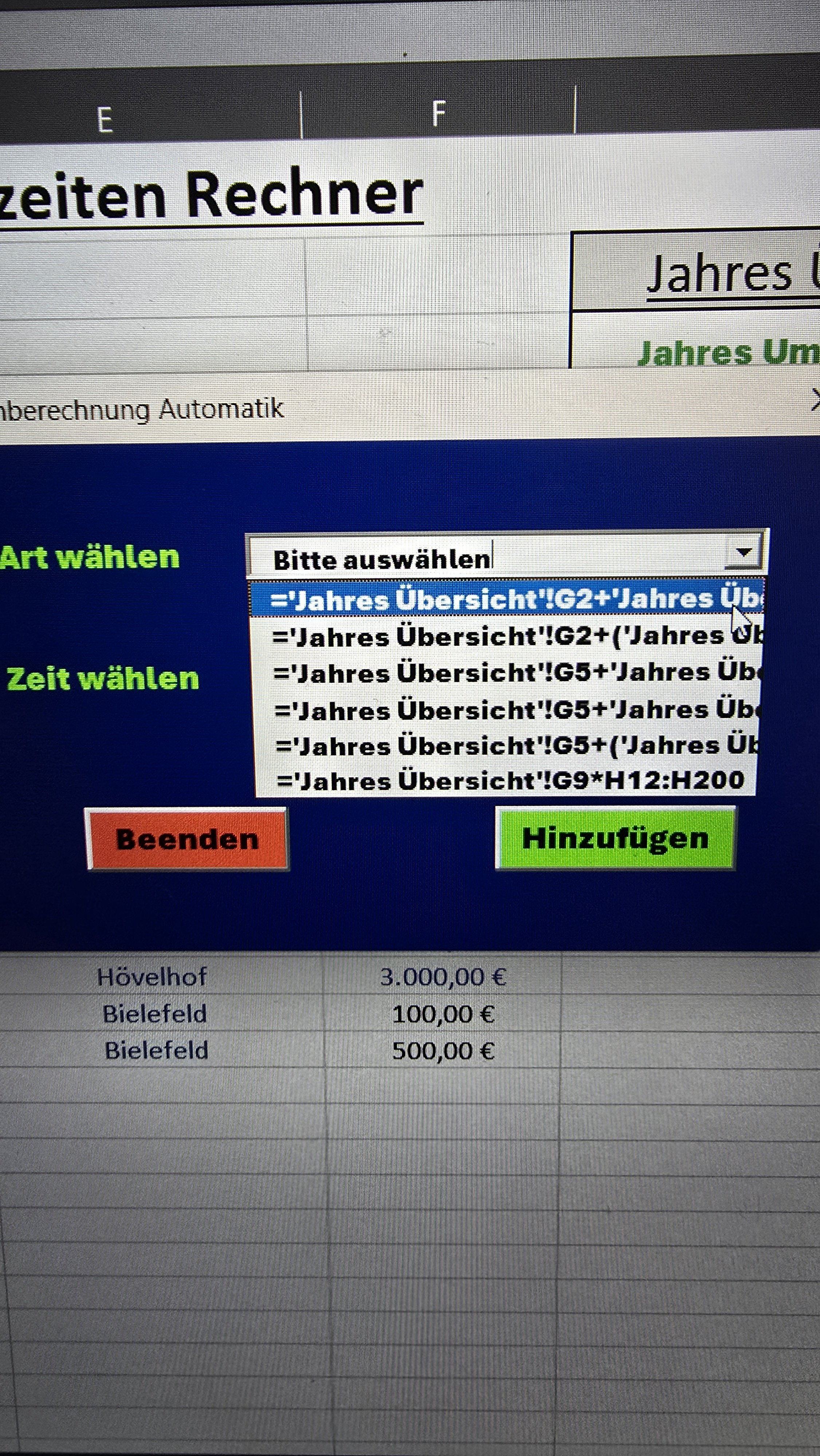

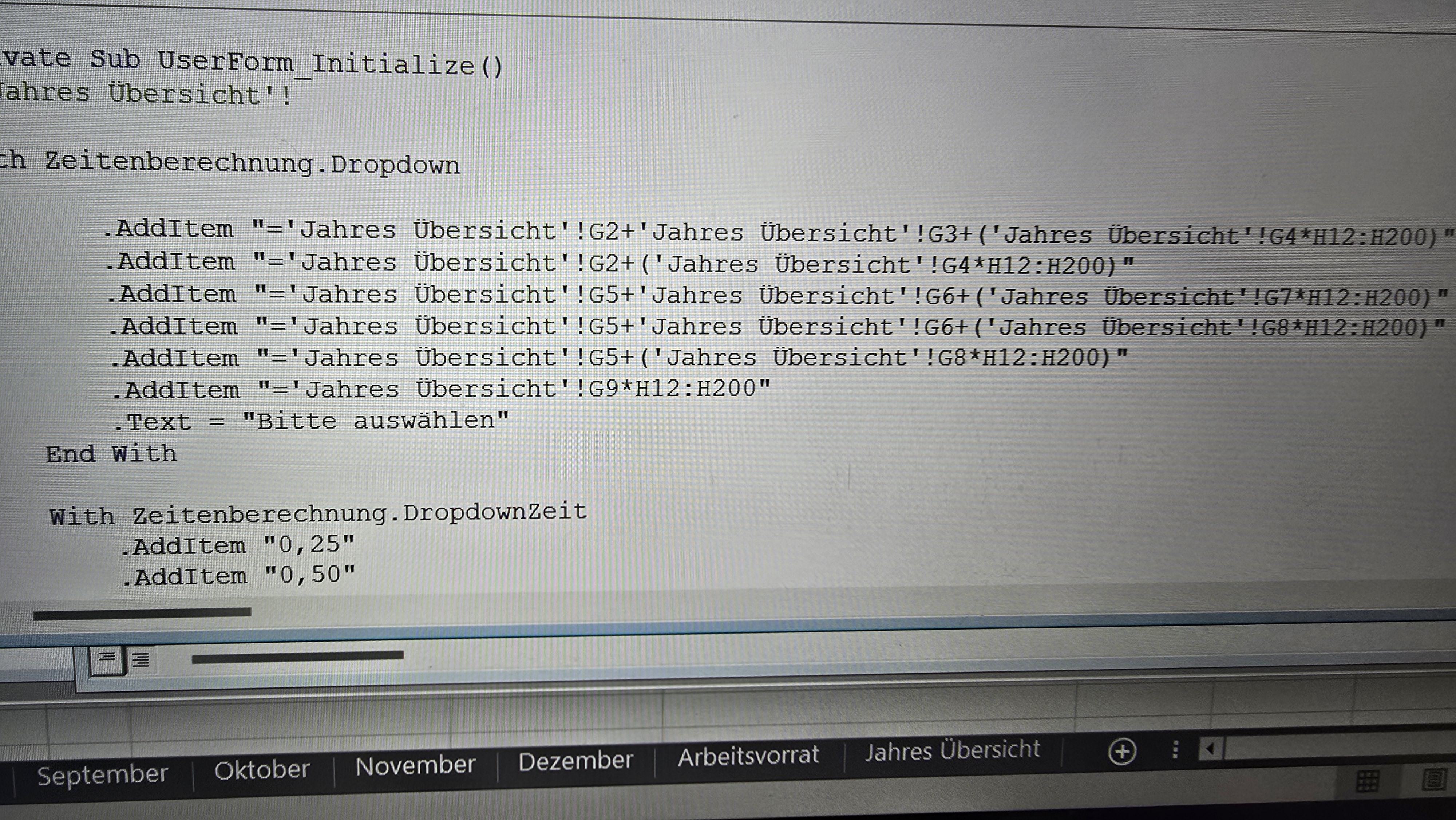

Sorry das ich mich nicht mehr gemeldet habe.
Hab nun eigentlich nur noch ein Problem.
Und zwar hab ich das ganze nun mit VBA gebaut über Kombinations Menüs. Das Funktioniert auch alles wie es soll aber, wie kann ich den angezeigten Text im Menü anzeigen und nicht meine Berechnungsforme
Statt der ersten Zeile Zweites Bild soll z.b. Anfahrt und Grundpreis angezeigt werden statt
='Jahres u.s.w.
